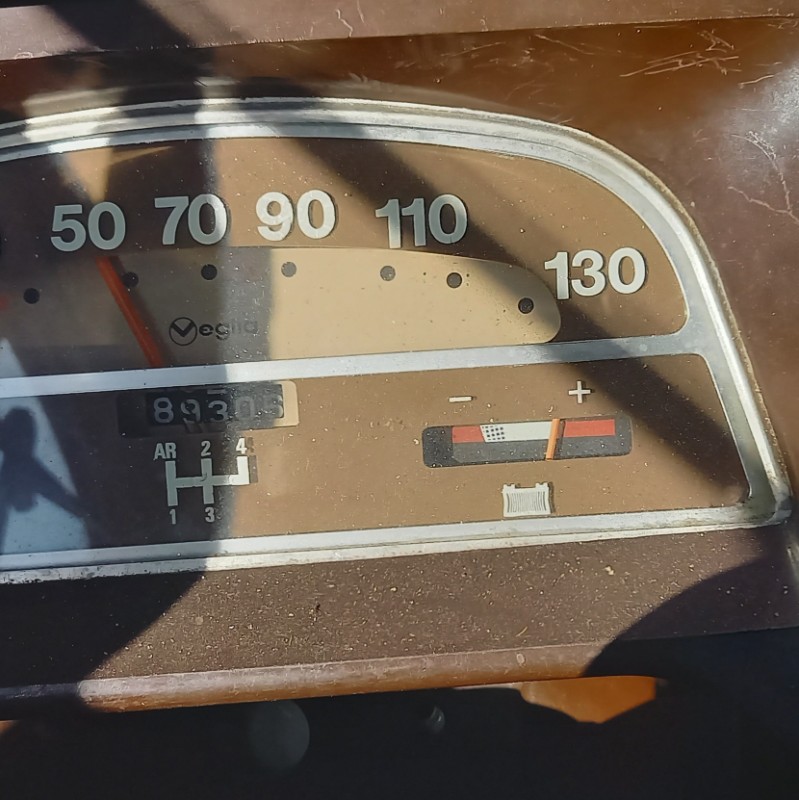

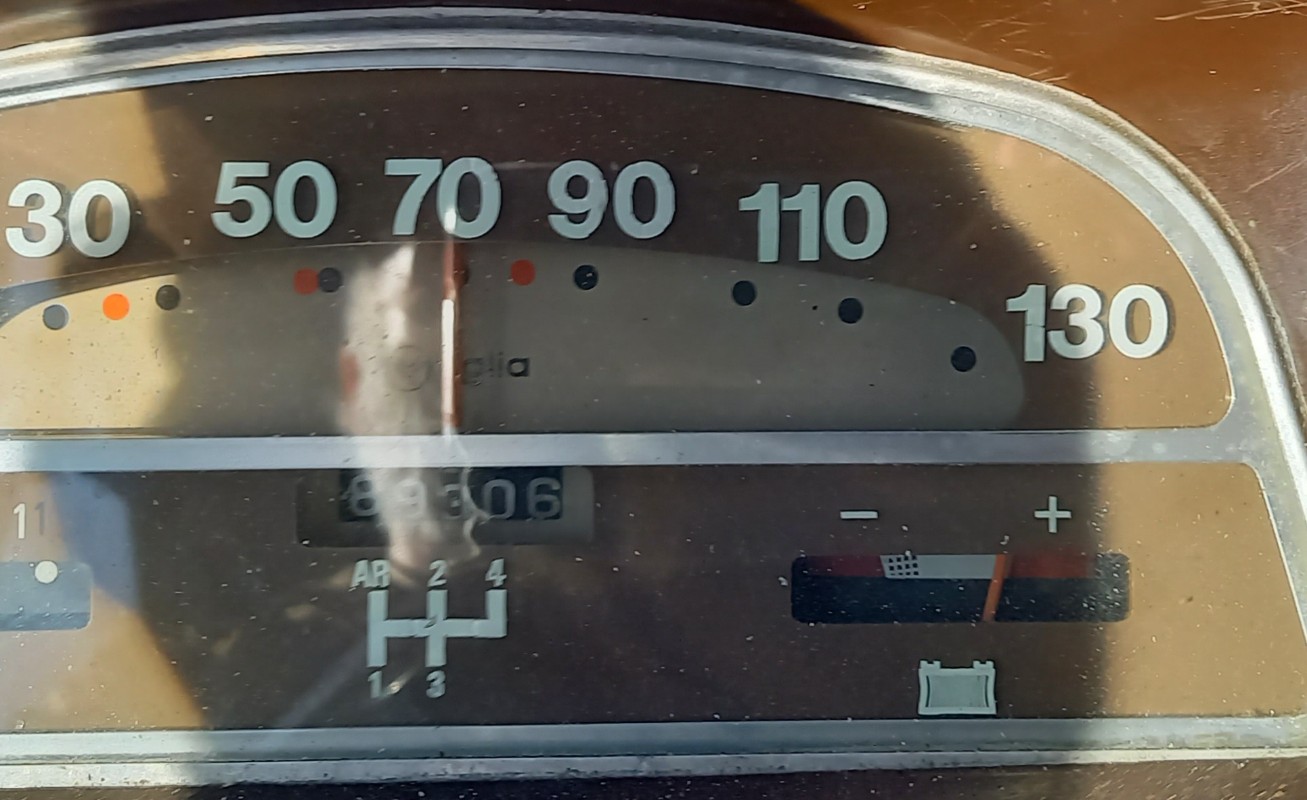

Bonjour à tous, je trouve que l'aiguille frôle dangereusement la zone rouge.
Sur les photos on le voit peu, mais, en fait, elle n'entre jamais sans la zone rouge. A noter, un régulateur électronique Burton neuf.
Qu'en pensez-vous ? Que dois-je vérifier/faire?
Merci pour vos commentaires avis et conseils

Pour moi, l'aiguille n'est pas dans le rouge.
Mais tu peux quand même contrôler la charge de l'alternateur ( moteur tournant) après avoir mesuré au préalable la tension batterie moteur éteind.

Pour moi, l’aiguille te donne un ordre d’idée de la tension de ta batterie mais ce n’est pas précis.
Effectivement, là dans ton cas, l’aiguille se rapproche de la zone rouge. Si tu as un multimètre, vérifie la tension aux bornes de ta batterie, moteur tournant.
Pour du 6v, tu dois guère dépasser il me semble les 7,4 voir 7,5 volts. Au-dessus, il faut, si tu as la possibilité, changer de régulateur et refaire la même chose.
Pour du 12v, tu dois pas dépasser 14,5.

La mienne dépasse rarement la zone rouge mais minimale, pourtant à la vérification aux bornes de ma batterie, ras, 13,8/14v environ quelque soit le régime moteur donc je ne me prends pas la tête, tout va bien.
Faus comme on dit les copains, vérifie ta batterie à l'arrêt, puis moteur tournant.

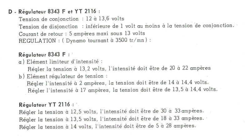

Comme je suis confronté au même problème, mais en 6V, je me réfère au manuel de réparations du constructeur.
La tension maximale semble bien être de 14,4V (on ne parle pas de "phares allumés", même s'il s'agit d'un essai au banc) :
