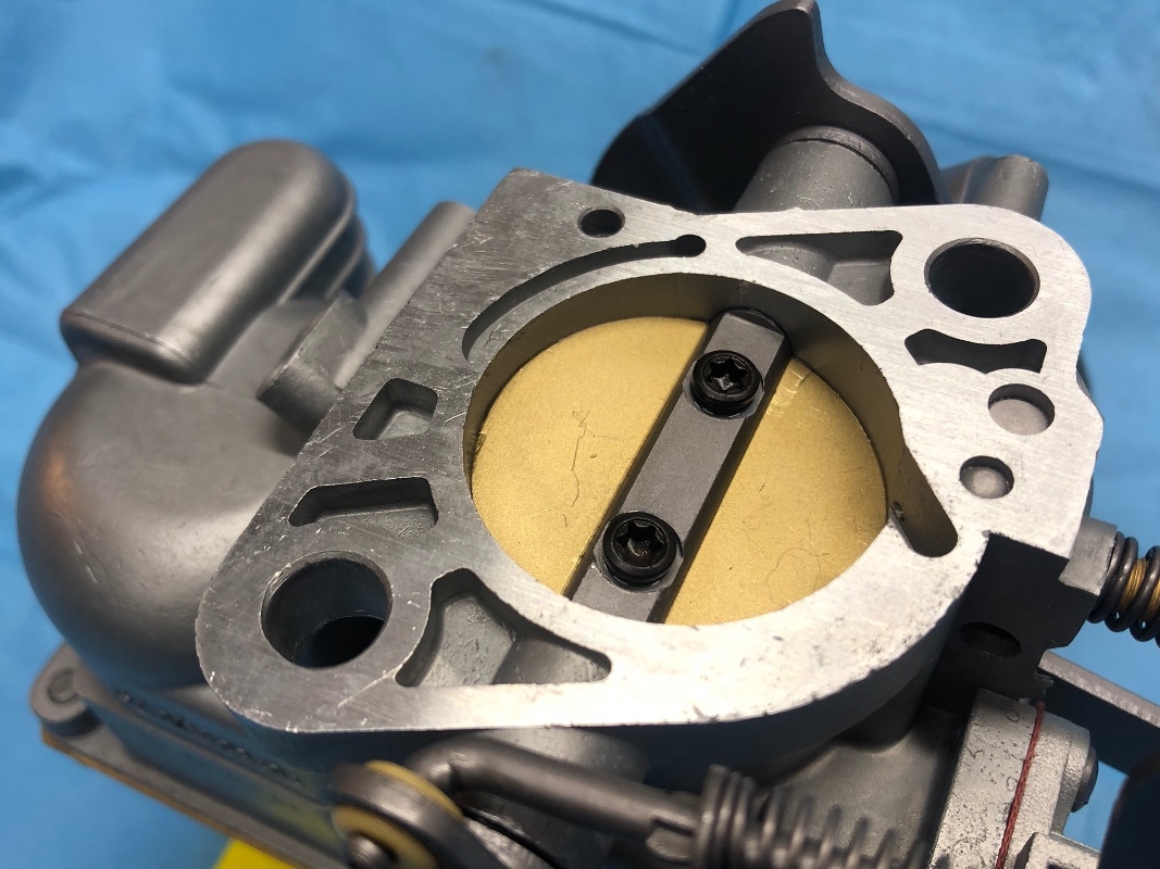

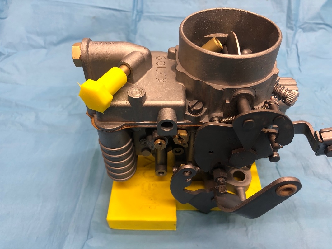

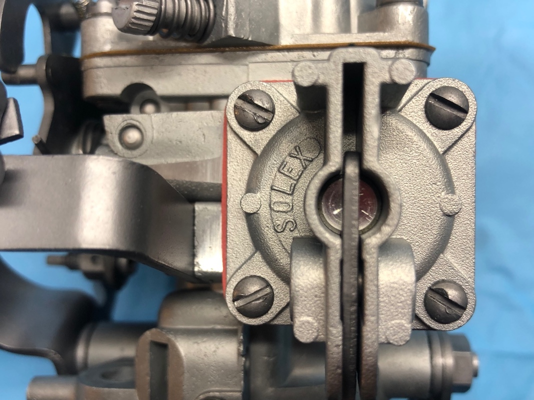

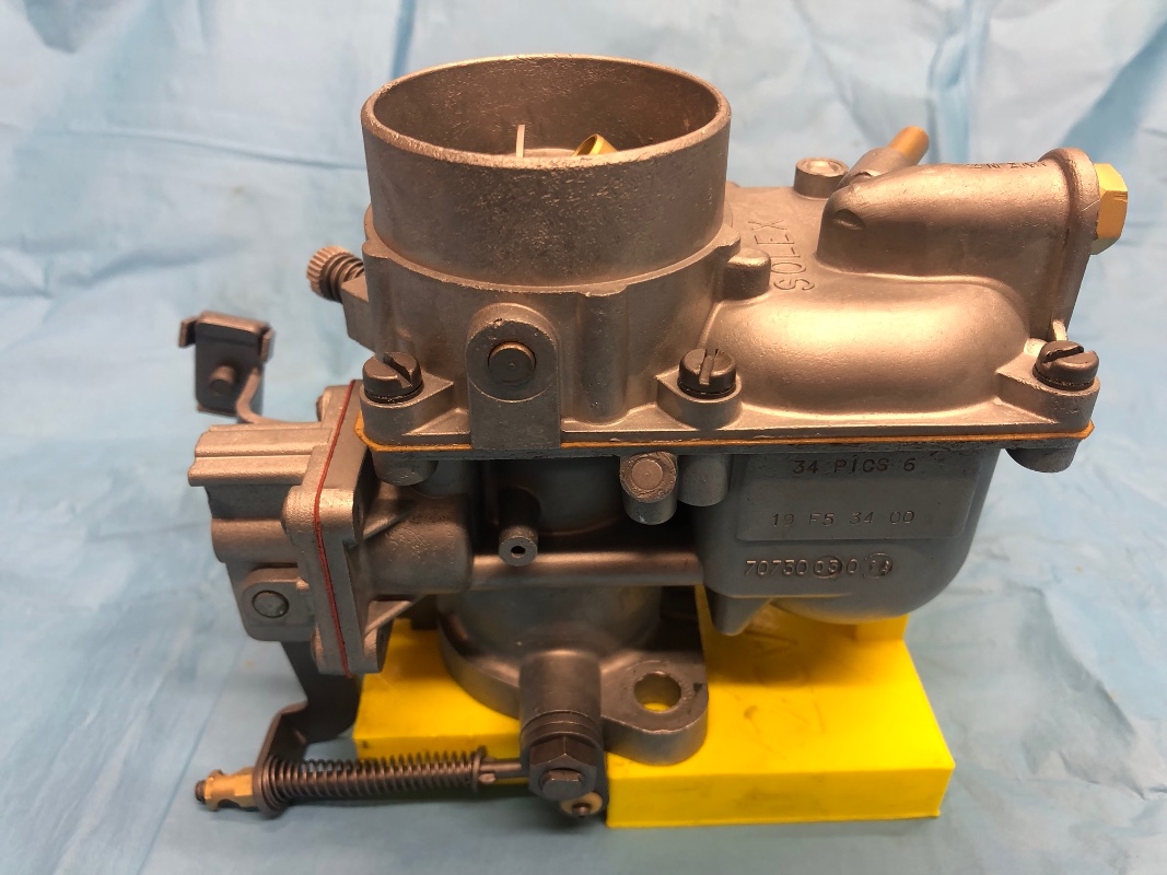

Hi,, quelques photos d'un joli 34 PICS 6, à 3 vis, tout juste sorti de la Clinique ! C'est le numéro 192.

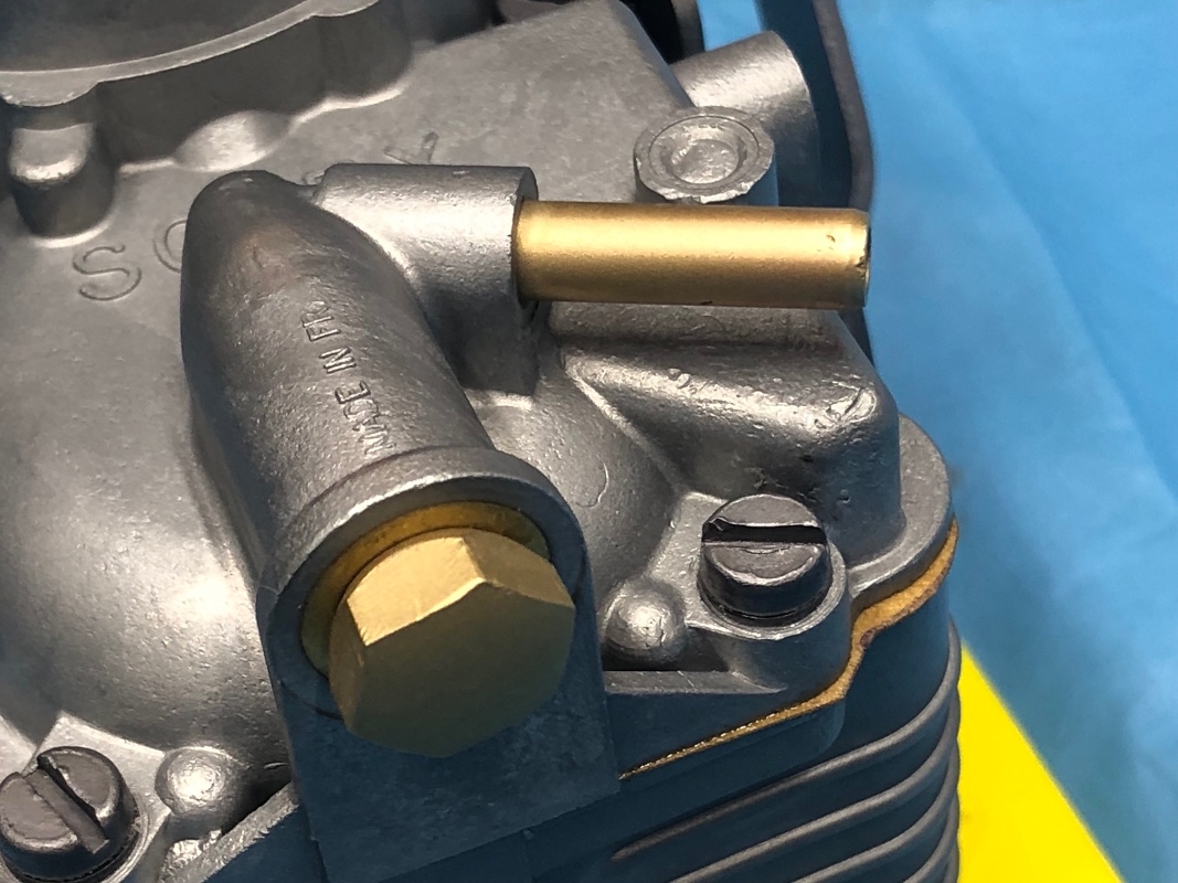

Finition satinée !

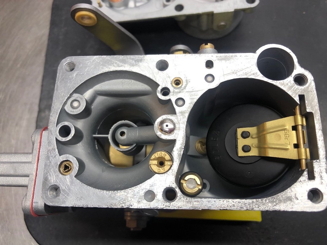

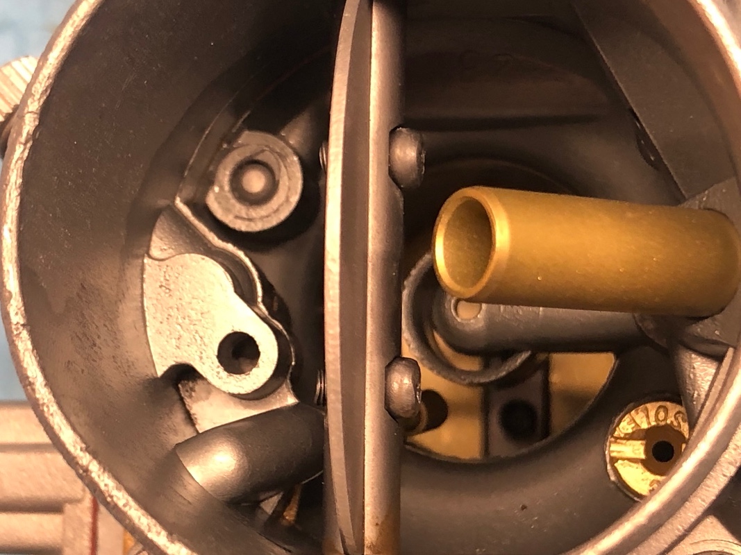

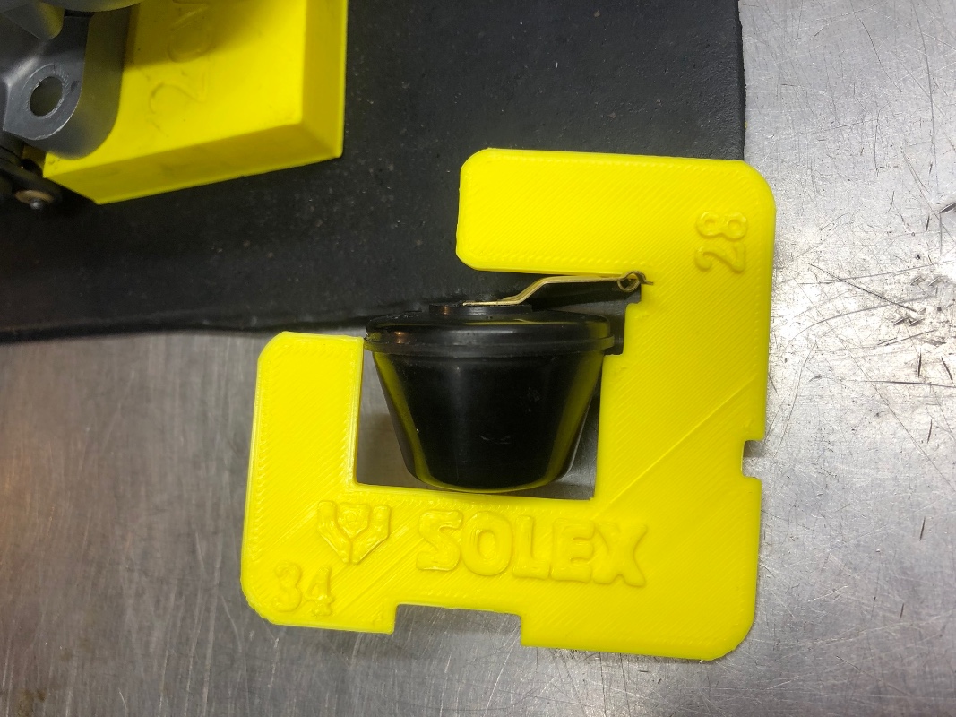

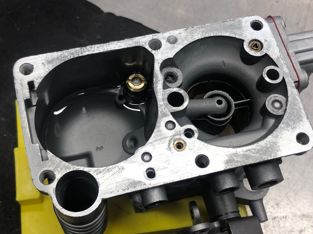

Test de la pompe de reprise (deux clapets à valider)

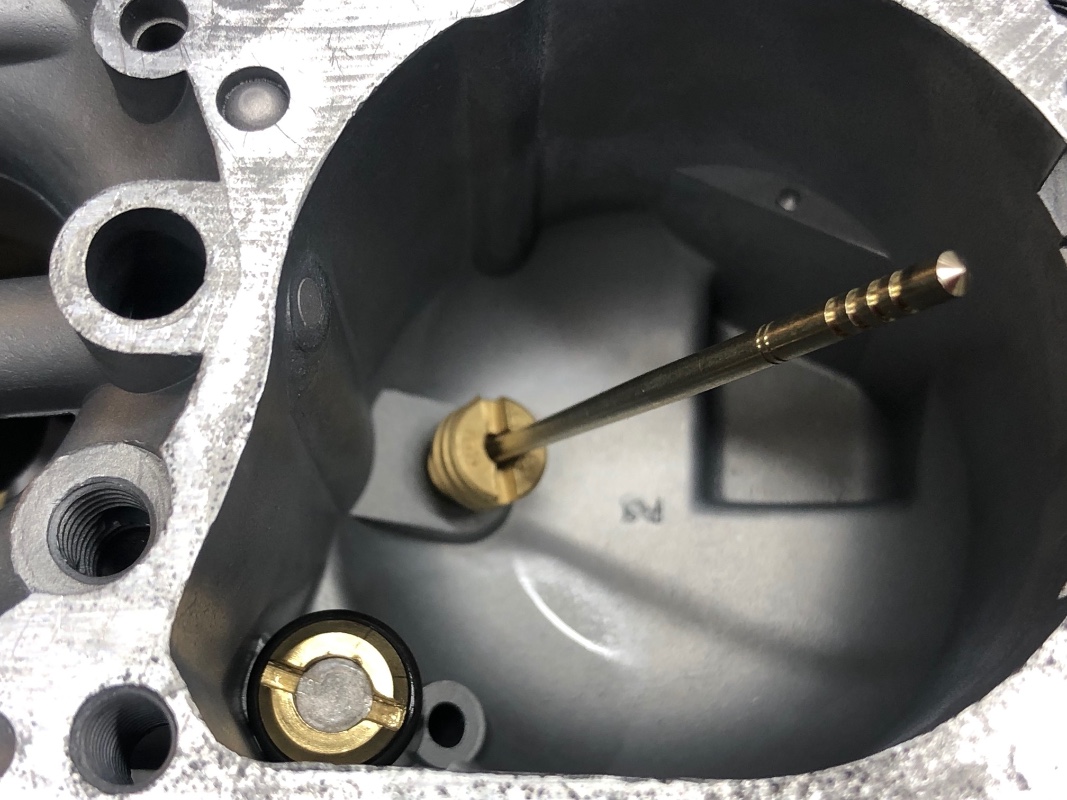

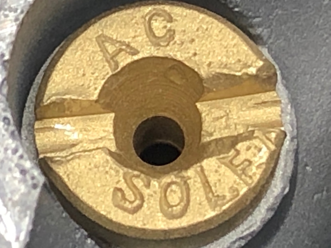

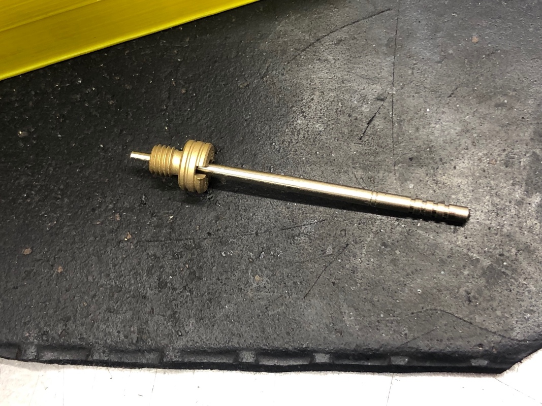

Bien pratique, l'aiguille en laiton, pour aller poser le gicleur en fond de cuve

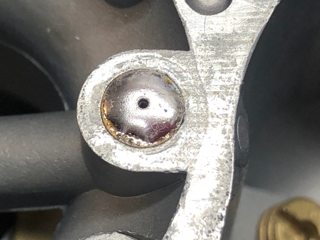

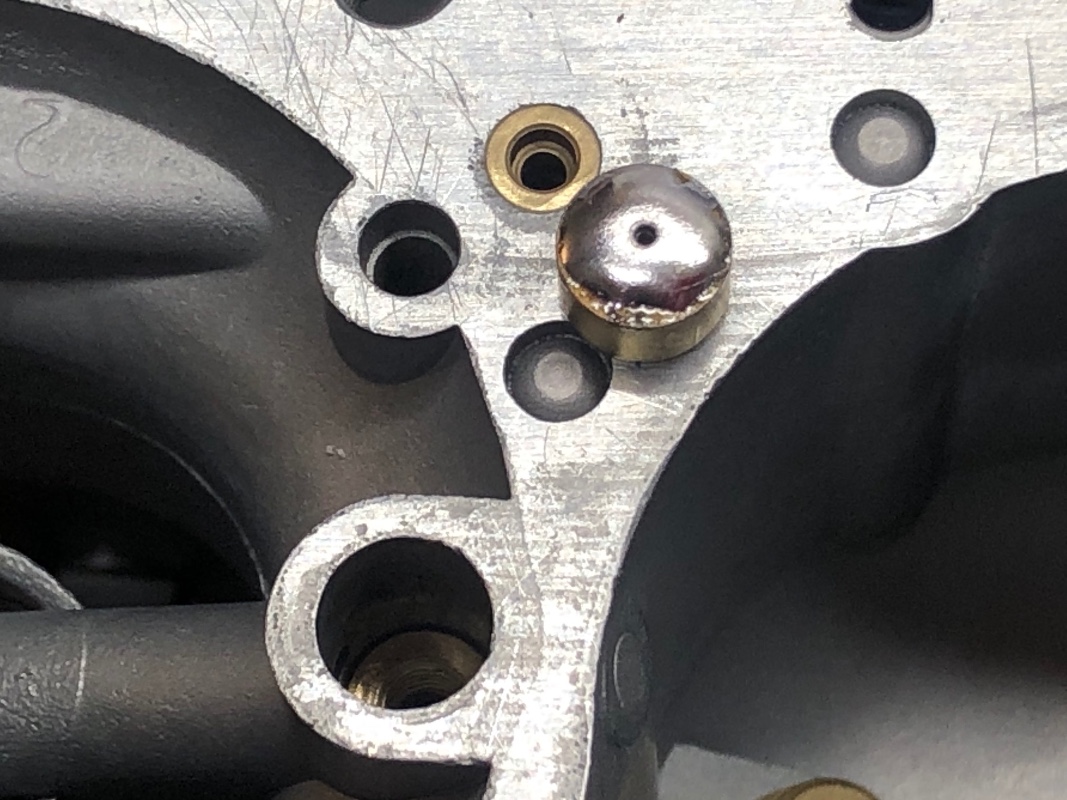

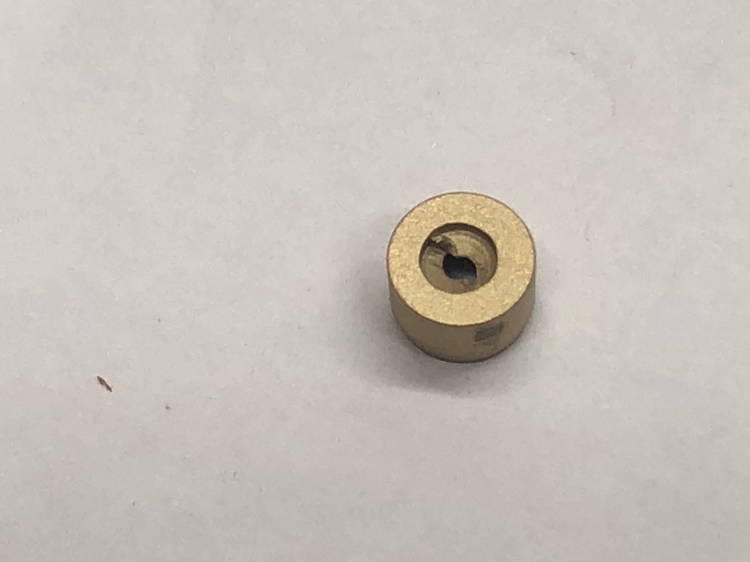

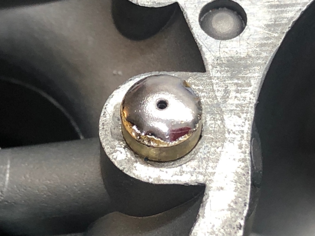

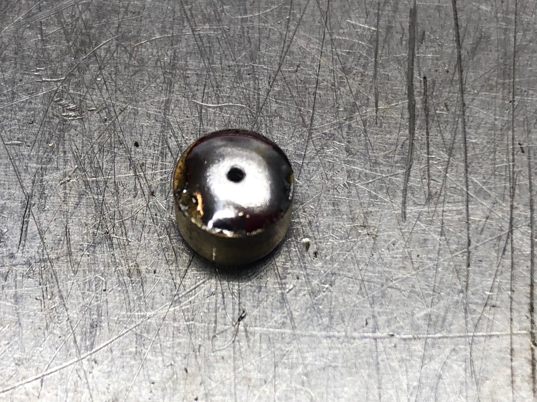

Séquence sur le bouchon du puits d'automaticité
Sablage
Bouché à l'étain puis percé à 0,6 mm

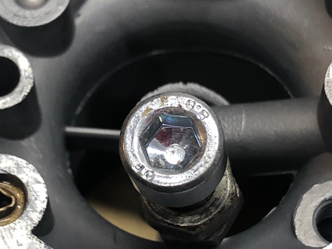

Pose
Une vis à tête creuse sert de poussoir pour l'enfoncer dans son logement.

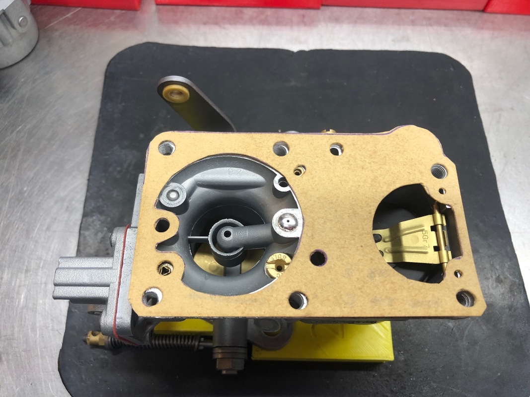

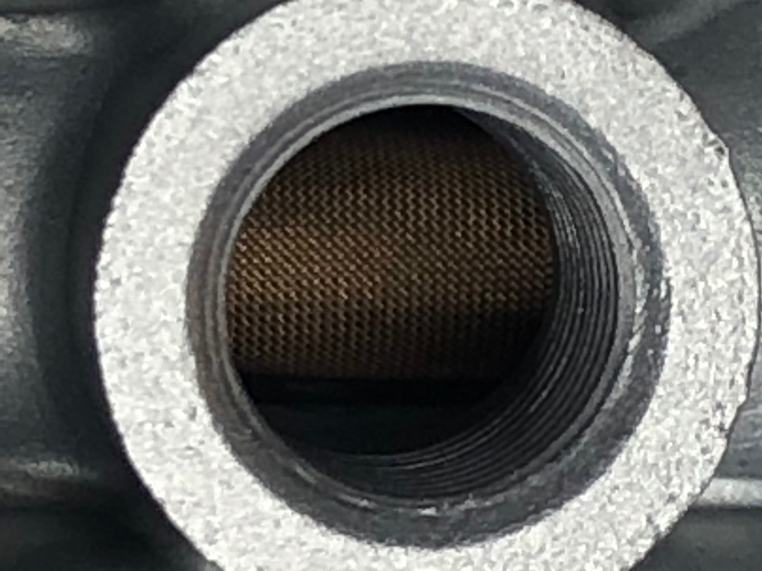

Tiens, un filtre à essence

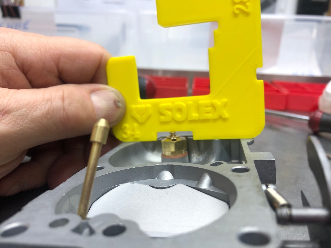

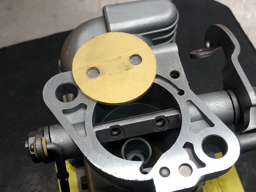

Contrôle du flotteur et du pointeau (la cale est dispo sur simple demande ...)
On ferme

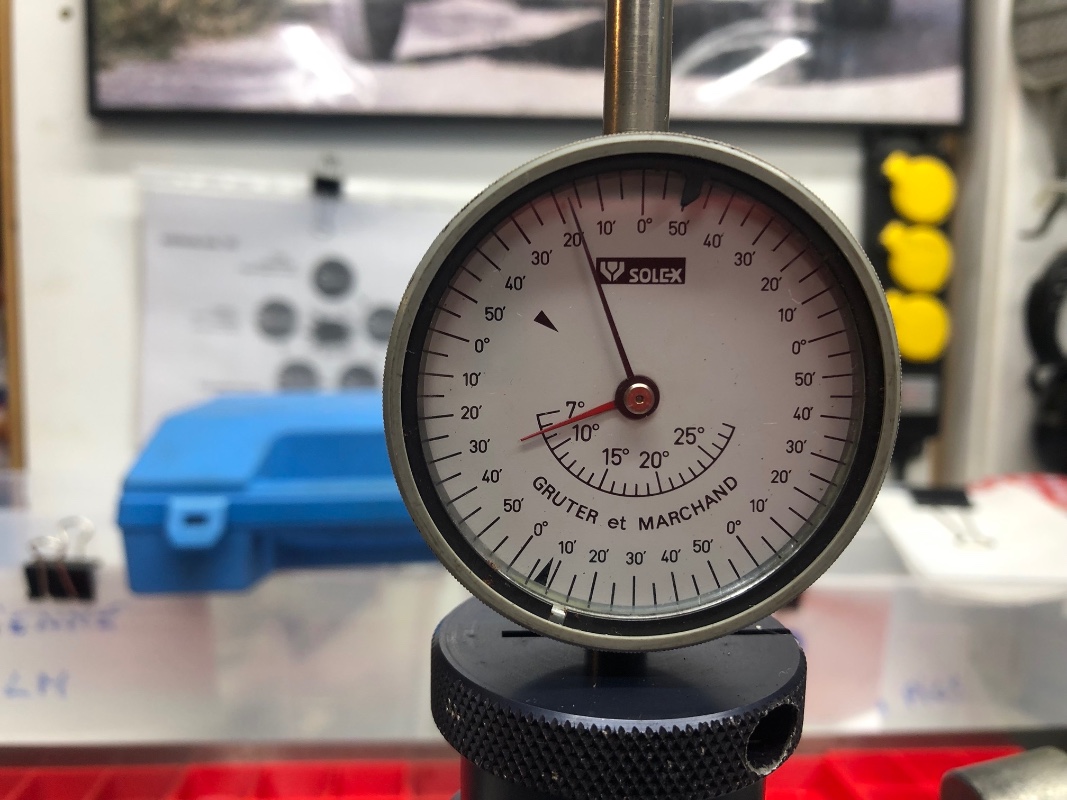

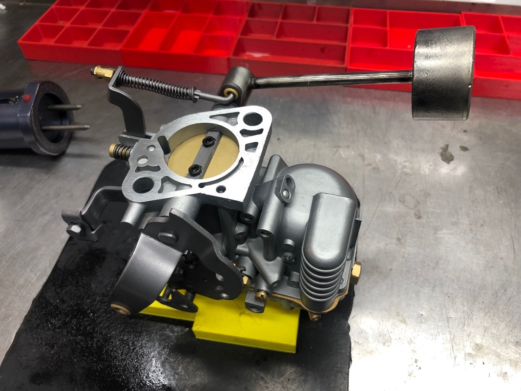

Et on règle la PRN (8° 20')

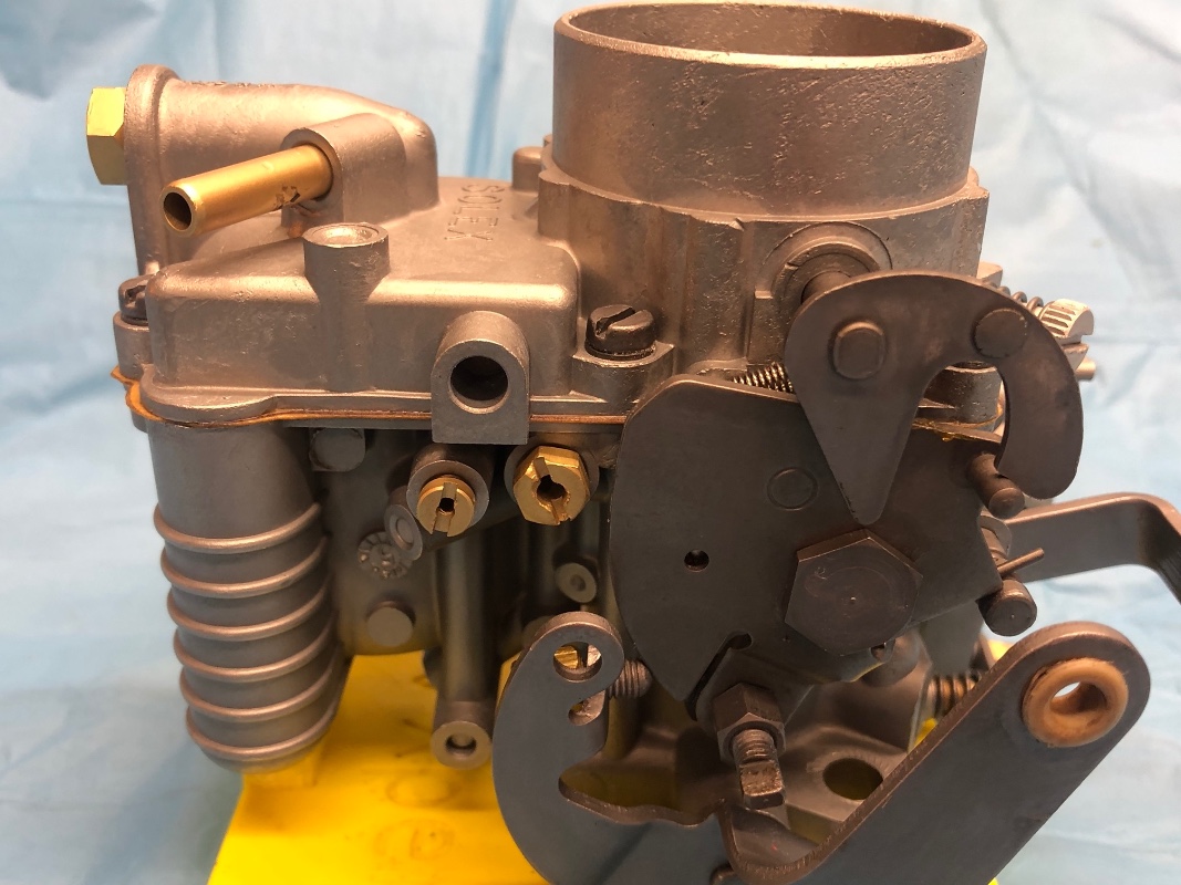

Le tour du propriétaire !
