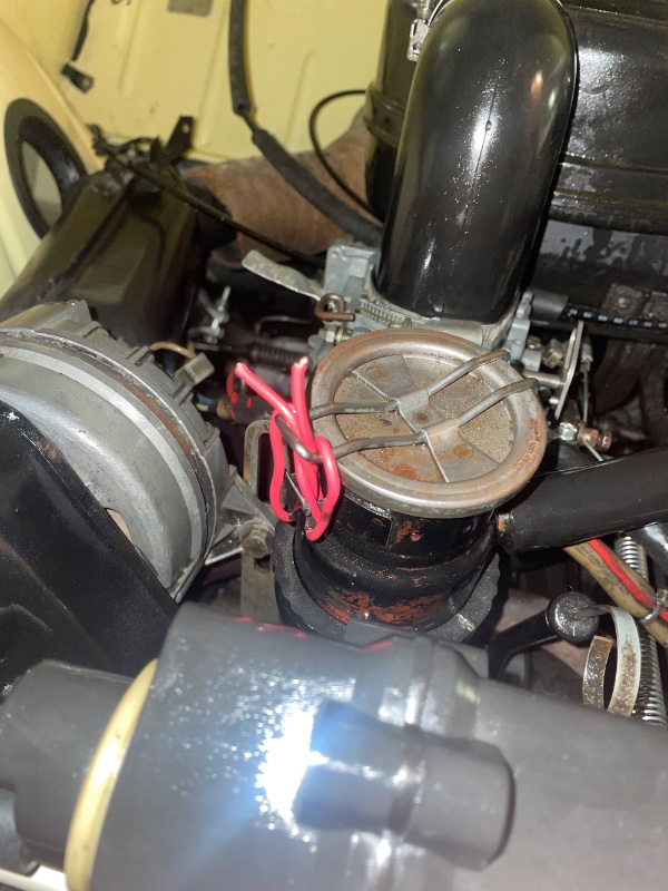

Suite à la vidange de ma 2CV, j’ai remis le bouchon de reniflard comme d’habitude, mais j’ai constaté que la fixation métallique ne tenait plus correctement. Le bouchon semblait en place, mais sans réel maintien.
Je ne me suis pas méfié et j’ai pris la route… jusqu’à ce que je réalise que le bouchon avait sauté en cours de trajet, avec une belle projection d’huile dans la baie moteur. Erreur de débutant, probablement, mais le fait est que la tige de fixation s’est perdue en chemin.
Je cherche maintenant une solution plus durable qu’un simple bricolage temporaire. Est-ce que l’un de vous aurait une astuce ou une référence pour remplacer uniquement cette fixation métallique ?
Merci d’avance pour vos conseils.

Cherche un reniflard d'occasion pas cher...sur lequel tu pourras récupérer l'agrafe de fixation.

Ah, donc c’est bien ça… J’ai cherché un peu partout, mais je comprends maintenant qu’il est impossible de trouver cette agrafe de fixation seule en ligne ?

1 er solution : A moins de se fabriquer une nouvelle agrafe en gros fil de fer et de la fixer.( Pas le plus simple) Mais possible.
2 ème solution : Remplacer par un neuf.
La plus simple et la plus honereuse.

Merci pour vos retours, je vais donc me mettre en quête d’un reniflard d’occasion, ce sera plus simple en effet :)

salut tu peut essayer avec deux ressort un dans l'autre d'épingle a linge ,pour bricoler ta fermeture .

1 rilzan réutilisable ... Du provisoire qui peut durer longtemps !
