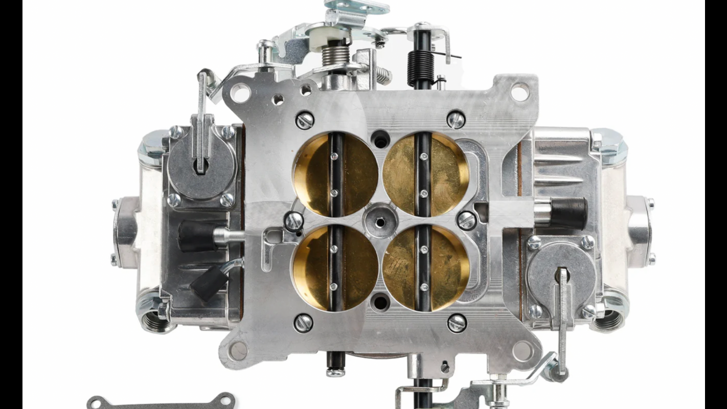

Pourquoi mettre un double corps sur une AZ ?
Ne soyons pas mesquin, passons au quadruple corps d’emblée !

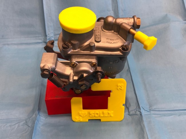

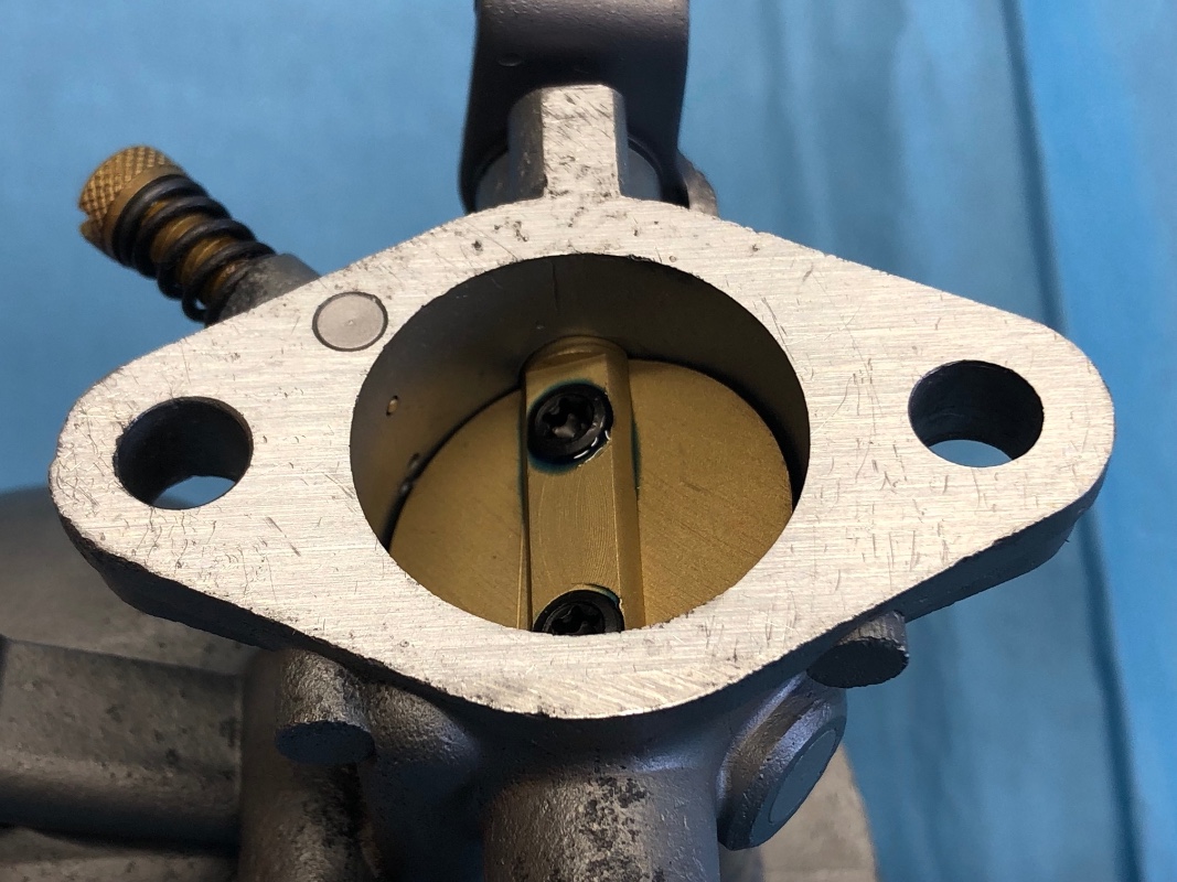

Un 26 CBI à buse de 19 (je crois que c’est ce que tu as sur ta 2cv) ou un 28 CBI à buse de 22 ?
Je dois avoir du stock, des deux !
Messages : 1699
Re: Quel carbu pour 2cv AZ de 63?

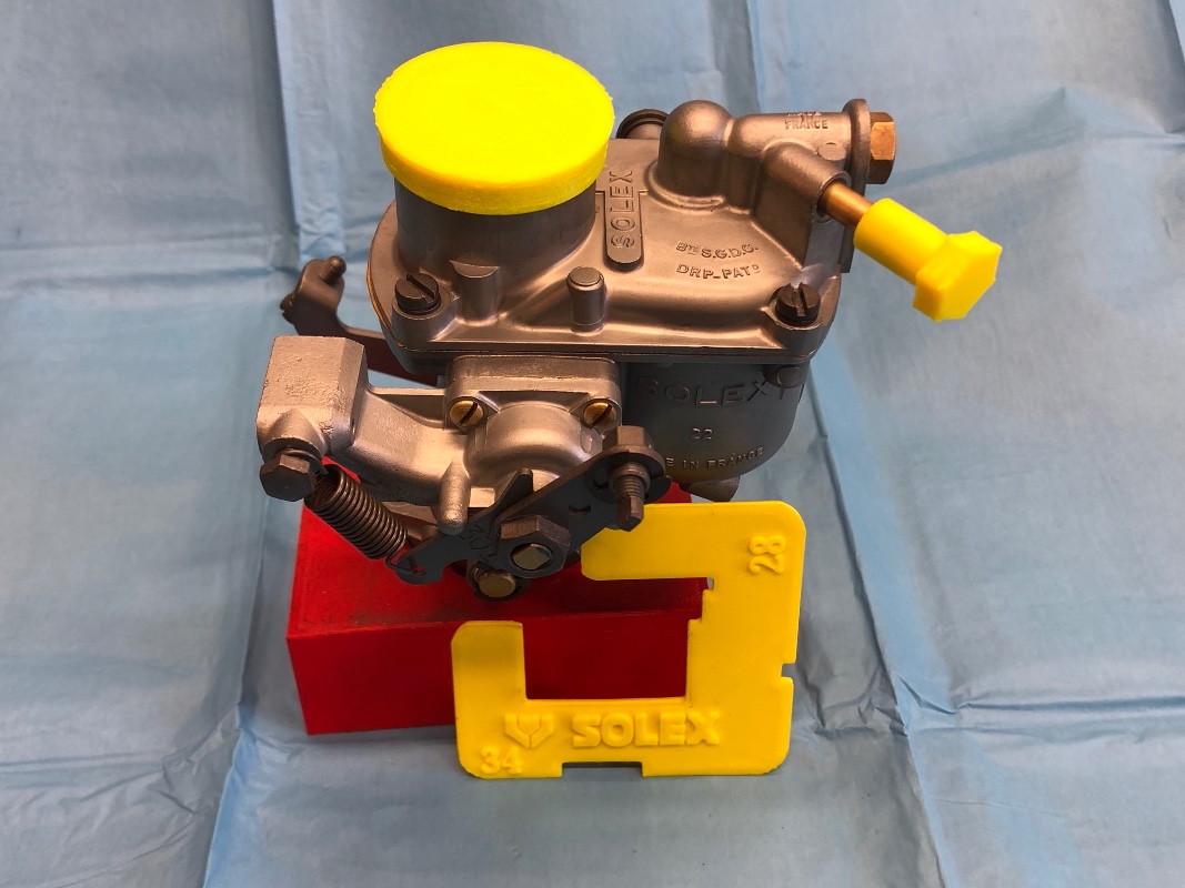

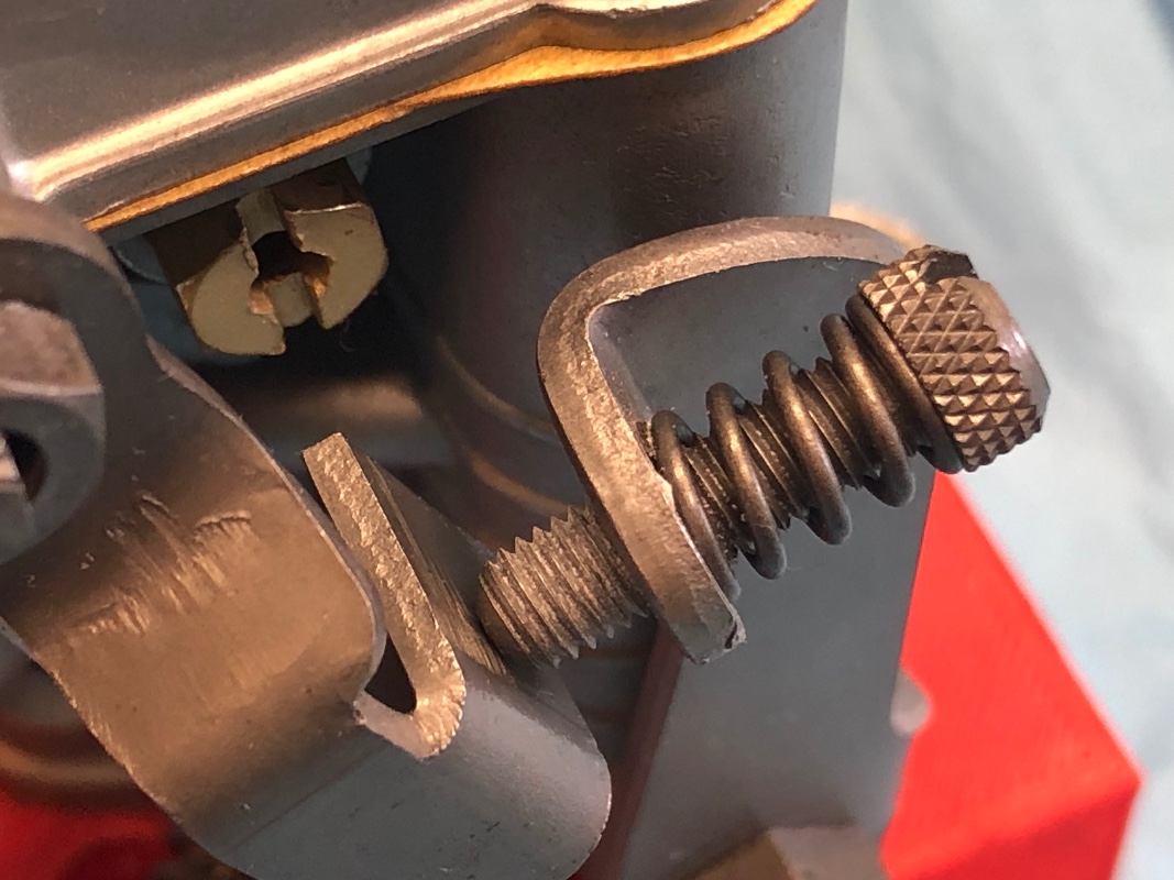

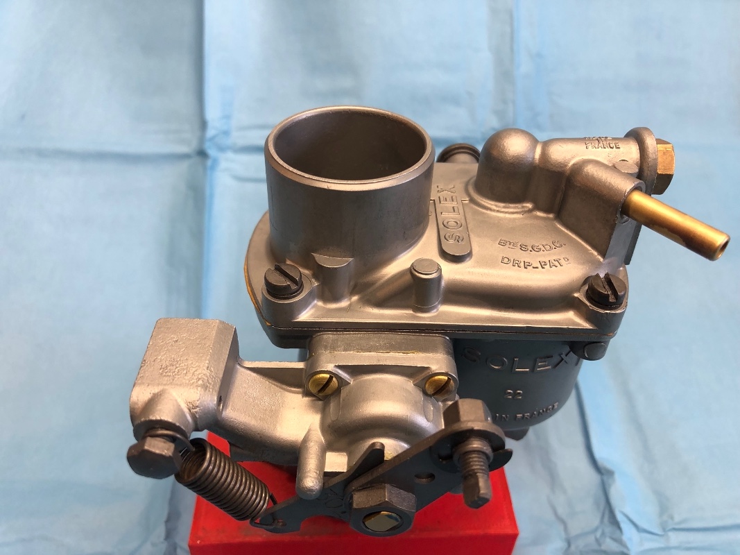

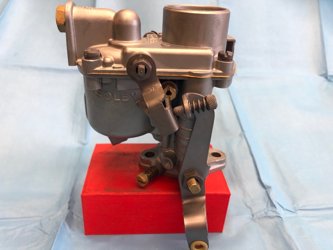

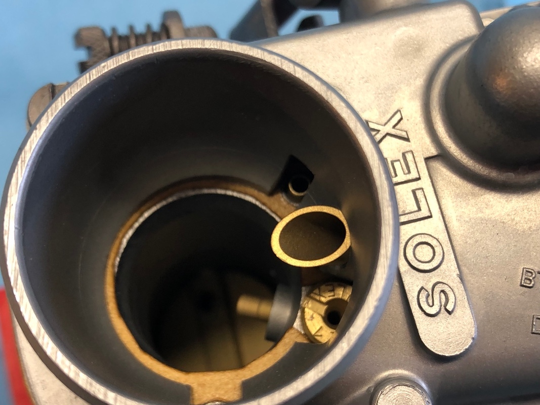

Hi,

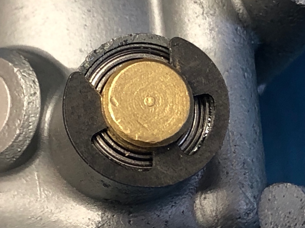

il y a du carbu qui va partir retrouver une voiture ...
Photos !!!
Message par Froggy2cv »
Waow incroyable Laurent, c’est de l’art! Hâte de le recevoir :gnark:
