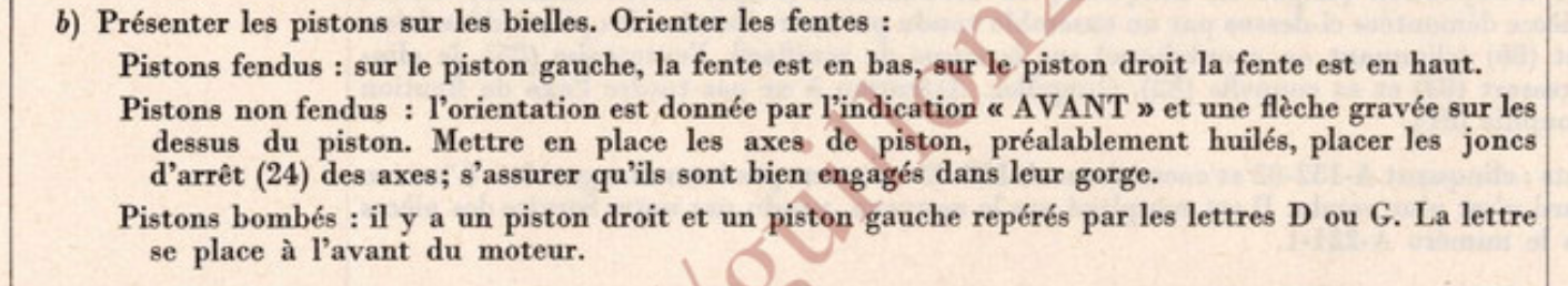

Bonsoir à tous.
Je suis en train de remettre en état de marche une Type A de 1955.
Un infâme "bricoleur" étant passé avant moi, je suis obligé de tout vérifier/reprendre (un cylindre mal positionné dans le bloc était de travers, pour pouvoir monter la pipe d'admission alors que les plans de joint des 2 cylindres n'étaient pas alignés, il a mis 5 joints! 2 d'un côté et 3 de l'autre! Et j'en passe....)
Une petite question, la jupe des cylindres est fendue.
Est-il normal qu'une des fentes soit au-dessus du piston et l'autre en bas?
Merci d'avance.

réponse à ta question dans le Dictionnaire de Réparations :
PS : Tout ce que j'ai sur la 2cv A, t'a été envoyé via un lien We Transfer !

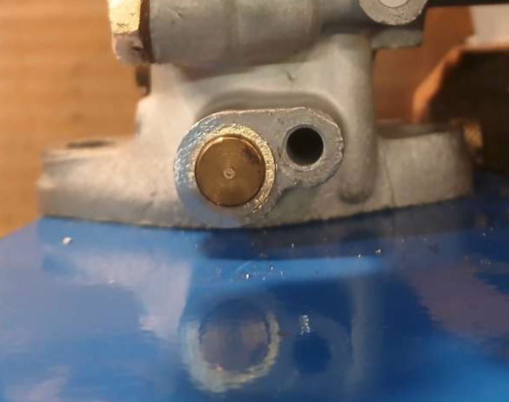

Le carbu est un 22 ZACI avec au moins 1.2mm de jeu à l'axe du papillon... L'axe n'est absolument pas usé, uniquement le corps du carbu.
@Lolodubalaou , je suppose que tu en as déjà refait? Ça se bague sans problème? Il n'y a pas beaucoup de marge pour agrandir et baguer ; l'axe faisant 8 de diamètre, je pense le baguer avec du tube laiton de 8x10 (j'en ai en stock). Tu perces à combien pour obtenir un bon serrage? Ça me permettra aussi d'ajuster le diamètre intérieur pour que l'axe tourne sans aucun jeu sensible.
Merci d'avance.

Et c'est quoi la réponse à ta question à propos de cette jupe fendue...c'est toujours aguichant ces histoires de jupe fendue ... :)
Messages : 1946
Re: Moteur 2cv type A
Lucky,
comme il y a un déport d'axe, les deux pistons bien qu'identiques, ne se positionnent pas de la même manière à droite comme à gauche.
D'où la petite flèche sur la calotte ou ici, la jupe fendue.

François44 a écrit : 12 avr. 2025, 14:31Le carbu est un 22 ZACI avec au moins 1.2mm de jeu à l'axe du papillon... L'axe n'est absolument pas usé, uniquement le corps du carbu.
Merci d'avance.
François,
https://forum2pattes.forumactif.com/t10 ... zaci-solex
PS : en fait, le ZACI, je m'en méfie comme de la peste ...
Ils sont très vieux et donc cassants ...
PS 2 : le plus simple est qu'on s'appelle au téléphone pour que je te dise ce que j'en pense ...
Le souci est souvent dans la buse car l'axe n'est retenu que d'un coté ... Galère ...

Je vous disais, au début de ce post, qu'un des cylindres n'était pas correctement emmanché dans le bloc (le cylindre était en biais, il y avait un jeu d'environ 2mm en bas du cylindre).
Je viens de lire ça :
Changement de pistons et chemises sur moteur A 375 cm3.
Qui souhaite effectuer une changement des pistons et chemises sur une 375 a très probablement consulté le site d’un fournisseur de pièces détachées où l’on trouve un Jeu de chemises pistons 375 cm3 marque Brétille avec les précisions suivantes :
Attention au gravage de la flèche sur le piston, elle peut être dans le mauvais sens,
vérifier le montage du piston ( échancrures plus grandes côté admission ).
Quand on dispose dudit piston, on constate que :
-l’axe étant horizontal, la flèche ne peut être dirigée que vers le haut ou le bas mais pas vers l’avant ni vers l'arrière
-les échancrures AV et AR sont symétriques
de sorte qu’on peut penser le piston symétrique.
En fait, il ne l’est pas : sous le piston existe un point de peinture verte qui doit être impérativement orienté vers l’avant.
Dans le cas contraire, la base de la chemise ne s’enquille pas complètement dans le bloc moteur, il manque 1 à 2 mm de jeu. On ne peut pas finaliser le montage de la culasse si le piston est monté point vert en arrière.
On ne peut donc pas se tromper dans le sens du montage mais si on a mal commencé, il faut ressortir l’axe et le piston, tourner ce dernier de 180 ° et remonter.

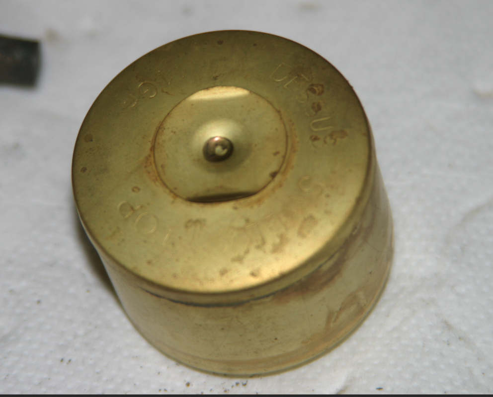

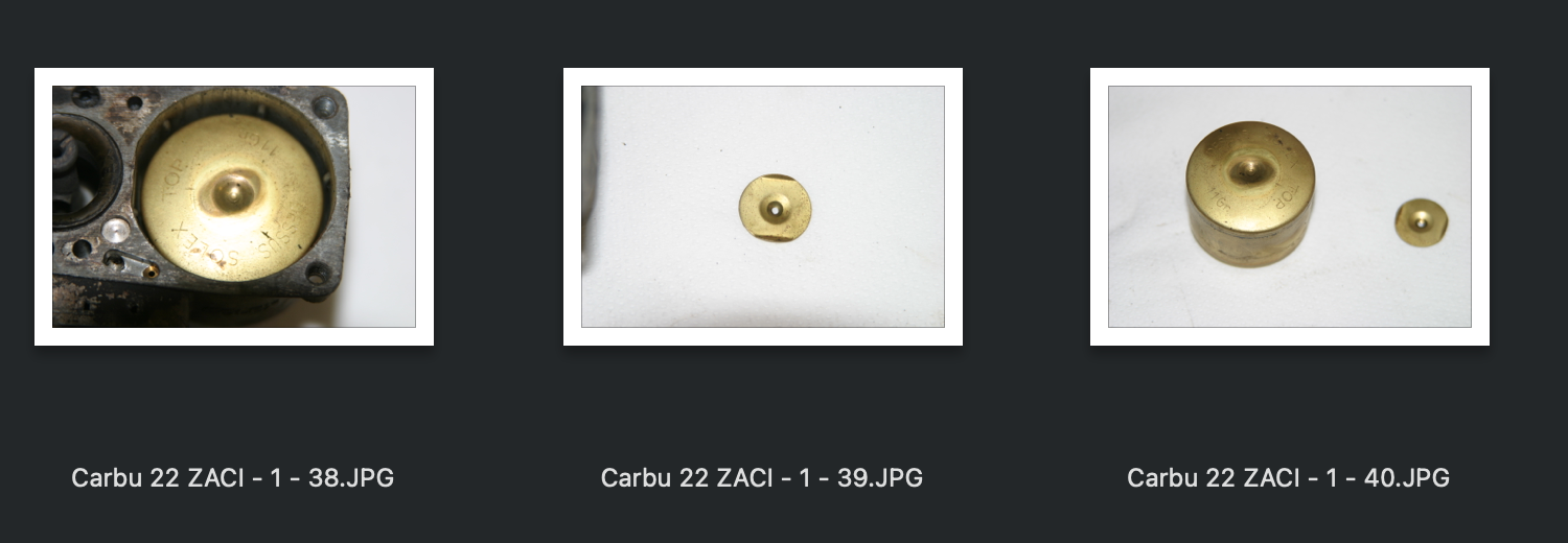

Je continue sur la Type A. Moteur en fin de remontage. J'ai été obligé de resurfacer les brides de fixation du collecteur, aucune ne tombait à plat sur la culasse!
Le carburateur a baigné dans du diluant, avant de subir un passage aux ultrasons, puis un microbillage, soufflage et contrôle de tous les conduits et gicleurs. Les alésages de passage de l'axe du papillon ont été bagués pour supprimer le jeu du à l'usure (quasi 1.5mm côté levier de commande!). Le joint spi derrière le volant moteur a été remplacé, celui en place devait être celui monté en 1954, il était devenu tellement cassant que la lèvre était en morceaux et le ressort était posé sur le vilebrequin... Par-contre, derrière la dynamo, ça ne me semble pas être un joint spi classique (pas de caoutchouc visible, uniquement du laiton). Si quelqu'un a une idée....
Si tout se passe comme prévu, je reçois les cylindres de freins AR mardi, et mercredi, elle devrait rouler!!
@Lolodubalaou en fait, j'ai bien cette petite plaque sur le dessus du flotteur, mais, elle doit être collée ou soudée car elle ne bouge pas d'un iota! Et encore un grand merci pour tes conseils!

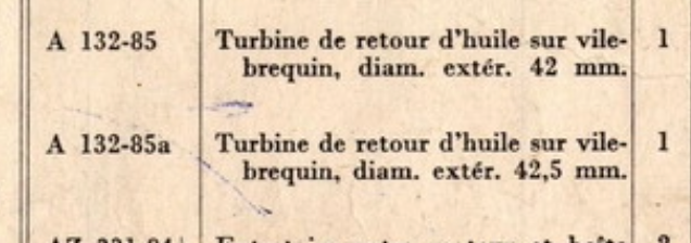

Messages : 1946
Hi, François44,
pour le palier de vilebrequin AV, il n'y a effectivement pas de spi mais simplement une microturbine de retour d'huile

Pour le flotteur,
sur un que j'ai refait, rondelle amovible !
Et sur l'autre, rondelle inamovible !
Donc, pas d'avis !
PS : zolie pose de bague, bien centrée !!!

Merci @Lolodubalaou, je soupçonnais bien une turbine, surtout que ce côté n'est absolument pas gras. :pouce:

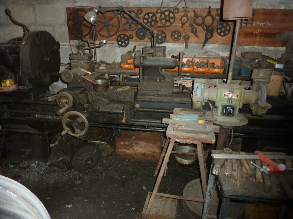

Pour le moment, je ne peux mettre que la vue que j'aurai depuis mon futur atelier... :siffle:
Messages : 1715
Ah @François44 , là il y a du beau matériel, autant militaire qu'agricole...
Dodge, GMC, Allis Chalmers (au premier plan ?), Renault, Farmall, deux Locomobiles, 2CV AZU bien sûr, Massey-Harris, Pony...
Tu auras une belle vue, bravo !
Il y a un retour d'huile, sur ton vilebrequin côté dynamo, donc pas de joint SPI jusqu'en 1963.
Tu as un beau tour ERNAULT ! En plus, il est très propre, beaucoup plus que le mien ;)
Bon lundi de Pâques à tous !

JPA_47 a écrit : 21 avr. 2025, 11:32 Ah @François44 , là il y a du beau matériel, autant militaire qu'agricole...
Tu oublies le rouleau compresseur compound "Anciens Ateliers Joseph Lamet" de 1913 et le Mack R600 :gnark: et encore, ce n'est qu'une infime partie de la collection...
Merci pour l'info sur l'étanchéité vilebrequin à l'avant.
Pour le tour, je l'ai ramené il y a peu à l'atelier, mais pas encore eu le temps de le brancher....
