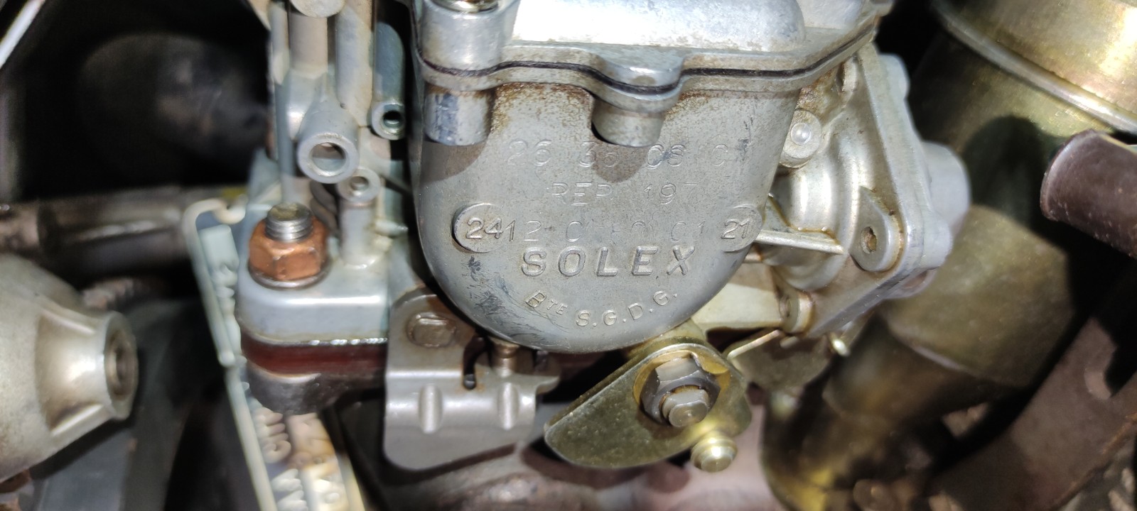

salut à tous,
j'ai un problème avec un carbu double corps 21/24 (rep 197): j'ai le couvercle du carbu qui est recouvert d'essence au bout de quelques kilomètres...
j'ai tout essayé: plusieurs pointeaux différents, plusieurs flotteurs, plusieurs joints...
J'ai même essayé avec un autre couvercle . toujours pareil! Le flotteur est règlé a 18mm.
C'est pas flagrant sur la photo mais en réel...c'est le drame! :(

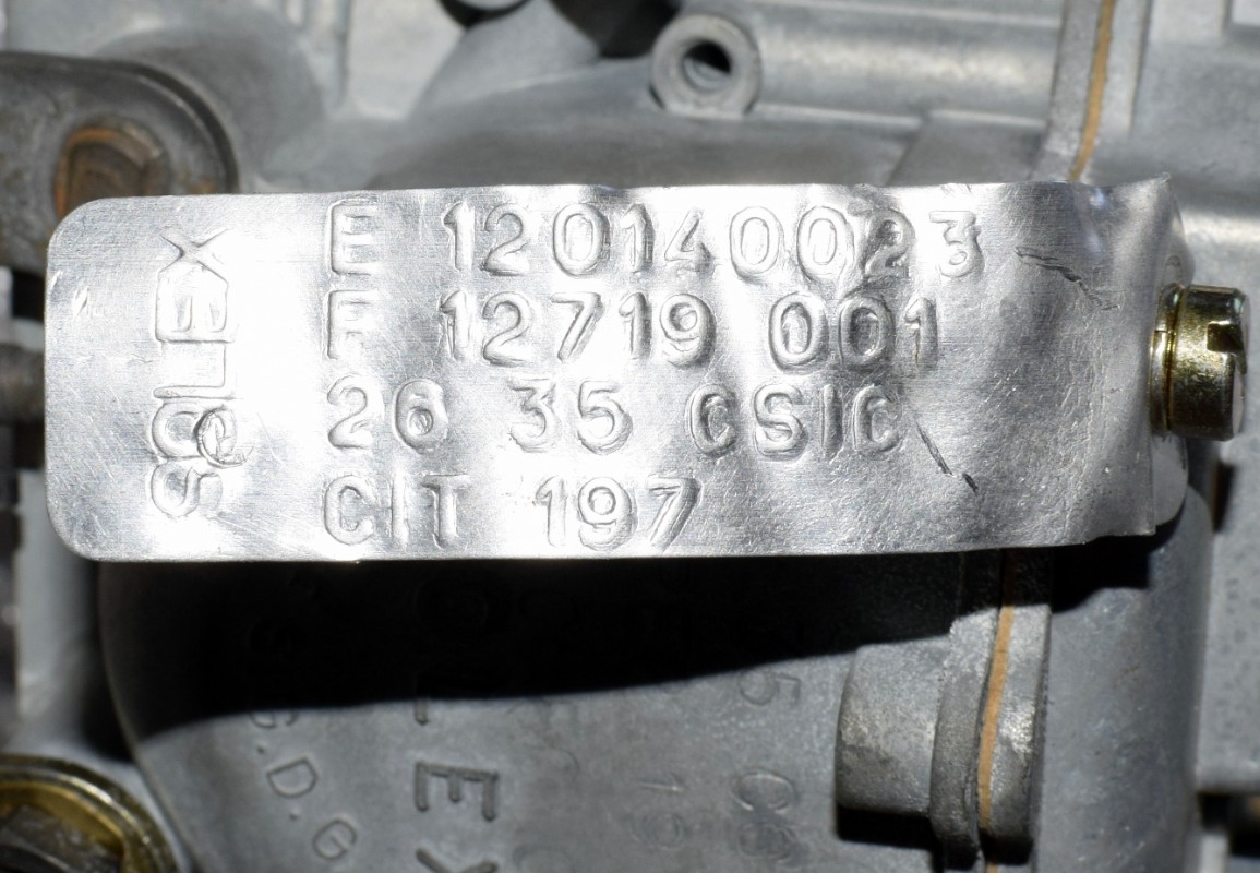

Merci pour la réponse,
j'ai deja essayé plein de trucs: Plusieurs joints différents, couvercle d'un autre carbu...toujours pareil! J'ai déjà eu plusieurs 2cv avec différentes galères, mais là c'est la totale.
voici la plaque d'identification:
Il est monté sur un am2 donc c'est bon, Non???
Re: Fuite carburateur sur ma 2cv
ce que te demande Lolodubalaou ce n'est pas tant la plaque d'identification du carbu, mais les deux chiffres inscrits sur le corps du carburateur : ici 24 - 21

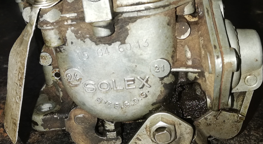

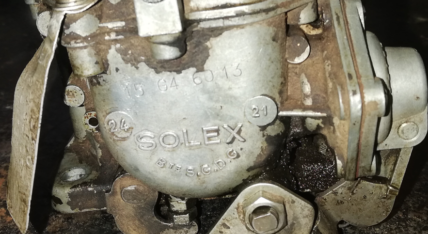

Voilà ce que j'ai comme inscription.
Pour la planéité pas évident à voir.
J'ai fais un autre test : j'ai démonté le couvercle, démonté le flotteur et le joint, reposé le couvercle en contact direct avec la cuve et là, par endroit, je passe (à l'aise) une cale de 0,10... C'est normal ça ??? :???:

1 merki pour la référence du carbu : ton étiquette alu répond à toutes mes demandes !
2 - pour la planéité du corps-cuve, tu passes sur le dessus, la régle graduée d'un pied à coulisse : tu vois s'il y a déformation.

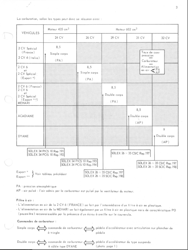

Fab25 a écrit : 12 juin 2025, 07:21 Dans mon stock j'aurais un solex 18/26 qui est en bon état. Quelle incidence si je le monte sur un moteur AM2 avec soufflante ??
Aucune.
Les gicleurs des carbus montés sur carbus avec et sans soufflante sont identiques ...

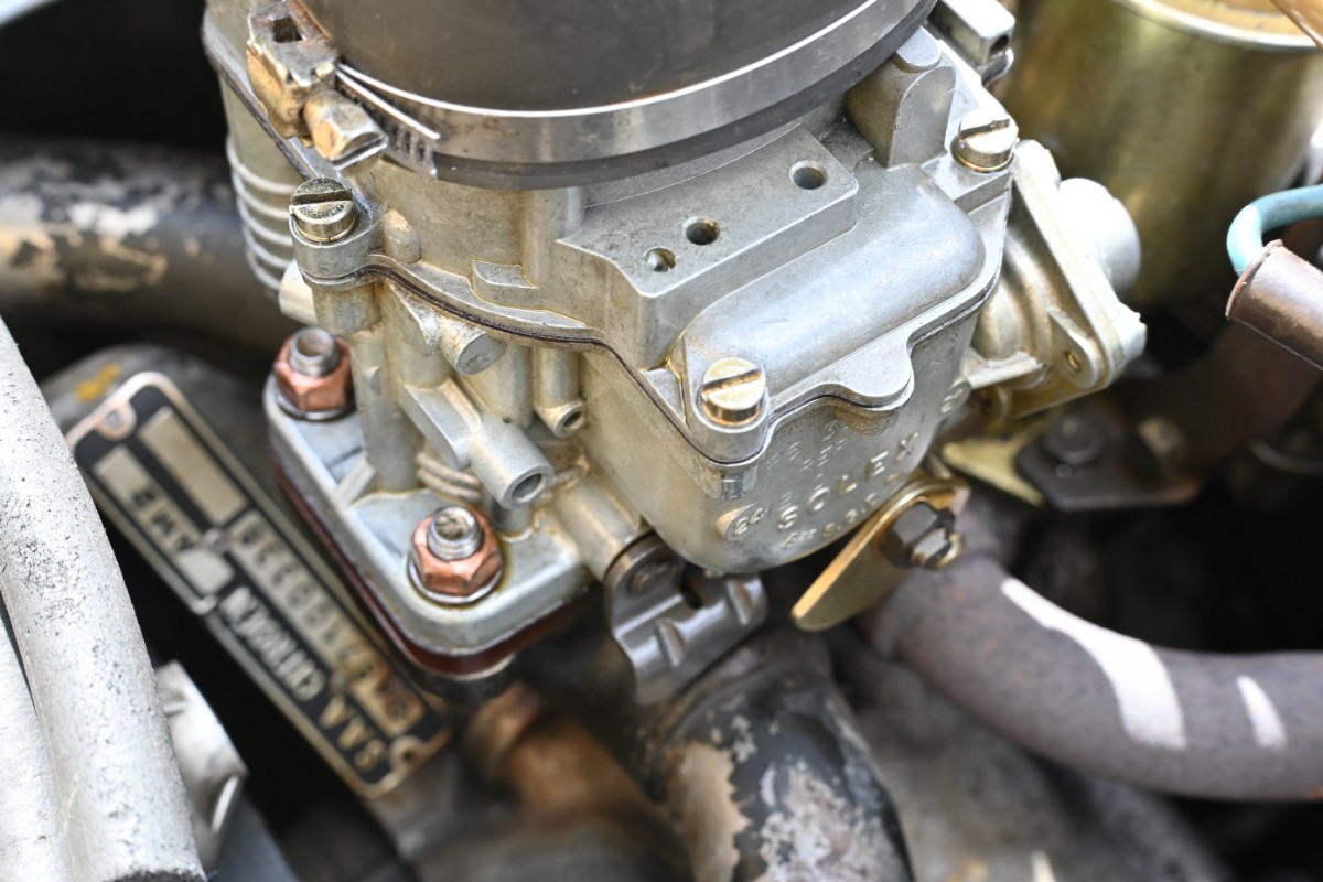

J'ai retrouvé dans mon stock un 21/24 complet à peu près correct que j'ai essayé de monter.... c'est la même chose, le couvercle est toujours "mouiller". Je suppose donc que c'est tout simplement le manchon caoutchouc qui est relié au filtre à air qui est en cause. Si c'était le joint de cuve le bas du carbu serait mouillé aussi. En fait si je fais tourner l'auto au ralenti, il ne se passe rien. J'accélère à l'arrêt, rien. C'est dès que je vais rouler et que je prends un ou deux ralentisseurs un peu brusque que c'est le drame...Je continue à chercher !! :???:
Messages : 1946
Re: Fuite carburateur double corps 21/24 sur ma 2cv
Fab25,
tu nous dis que tu changes de carbu et tu retrouves les mêmes symptômes ?
PS : ta durite d'arrivée d'essence n'est pas fendue ?

Salut Laurent, oui toujours les mêmes symptômes (essence sur le couvercle). La canalisation d'essence est neuve...
Je mettrais quand même bien en cause le manchon qui au filtre à air qui ne doit pas être étanche.
