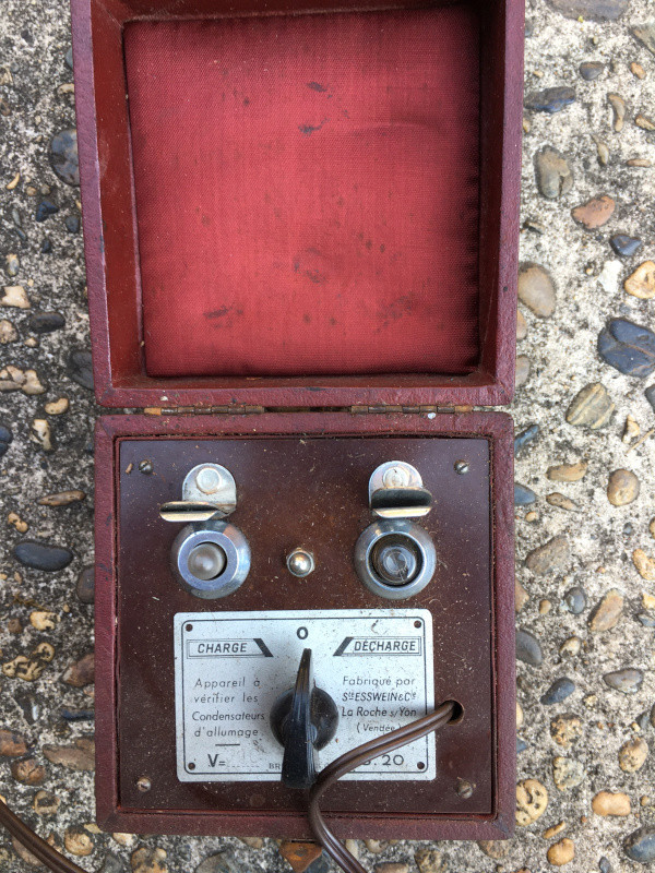

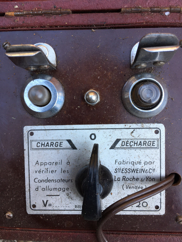

A propos de pièces, les condensateurs...
J'ai cet appareil, qui appartenait à mon grand-père, pour les tester : Je n'ai jamais accordé une grande confiance dans ce genre d'appareillage, mais pour détecter des condensateurs en court-circuit, c'est sans doute utile..
Mieux que le 115V AC utilisés par certains pour "charger", puis "décharger" un condensateur, mains nues
Bonne fin de journée !

Il suffit de la faire fonctionner longtemps sur le banc, si un défaut existe, il se manifestera, on peut même aider la montée en température avec un décapeur thermique...
Il est joli cet appareil! Esswein, dans les années 90, cette usine fabriquait de l'électroménager Brandt/Fagor, et puis elle a fermé... J'y ai passé plusieurs jours lorsque je suis allé y chercher du matériel acheté aux enchères lors de son démantèlement... 7Ha de bâtiments...JPA_47 a écrit : ↑26 avr. 2025, 16:15 A propos de pièces, les condensateurs...
Mieux que le 115V AC utilisés par certains pour "charger", puis "décharger" un condensateur, mains nues![]()
