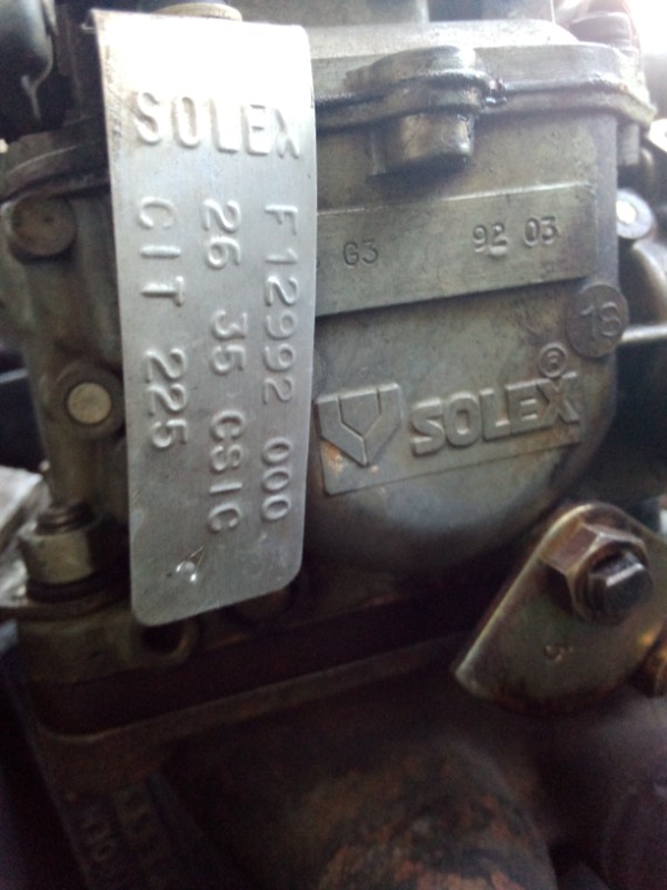

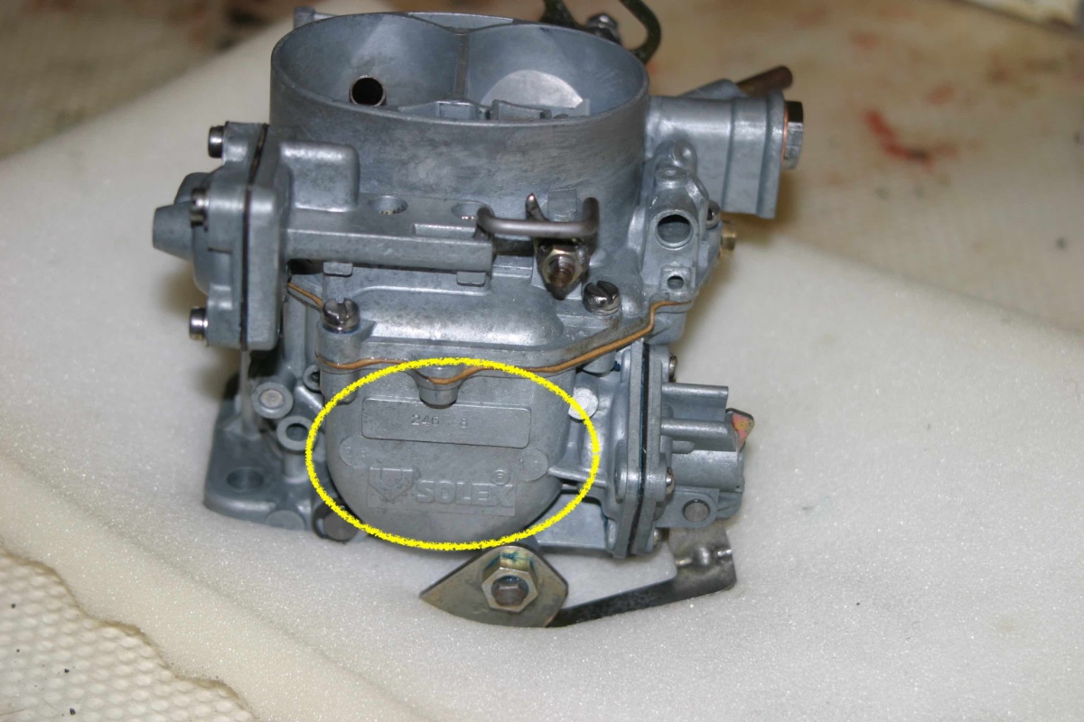

PS 2 : au fait, ton carbu, c'est un 26/35 à 2 ou à 3 vis ?
Peux tu nous donner les références gravées sur la cuve, coté droit (coté passager) ou mieux faire une photo ?

Voilà les références du carbu ..
Messages : 9552
Re: Gaz d'échappement de ma 2cv qui pique fort
Trouver sur le forum
viewtopic.php?t=3153
C'est donc un carburateur monté à partir de 1981 jusqu'à la fin de la production (en croire le lien sus cité)
@Lolodubalaou va être bien plis précis :pouce:

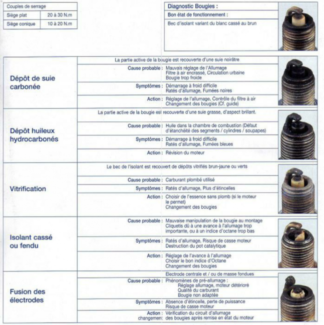

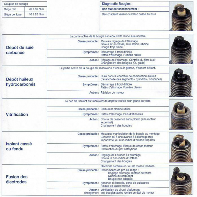

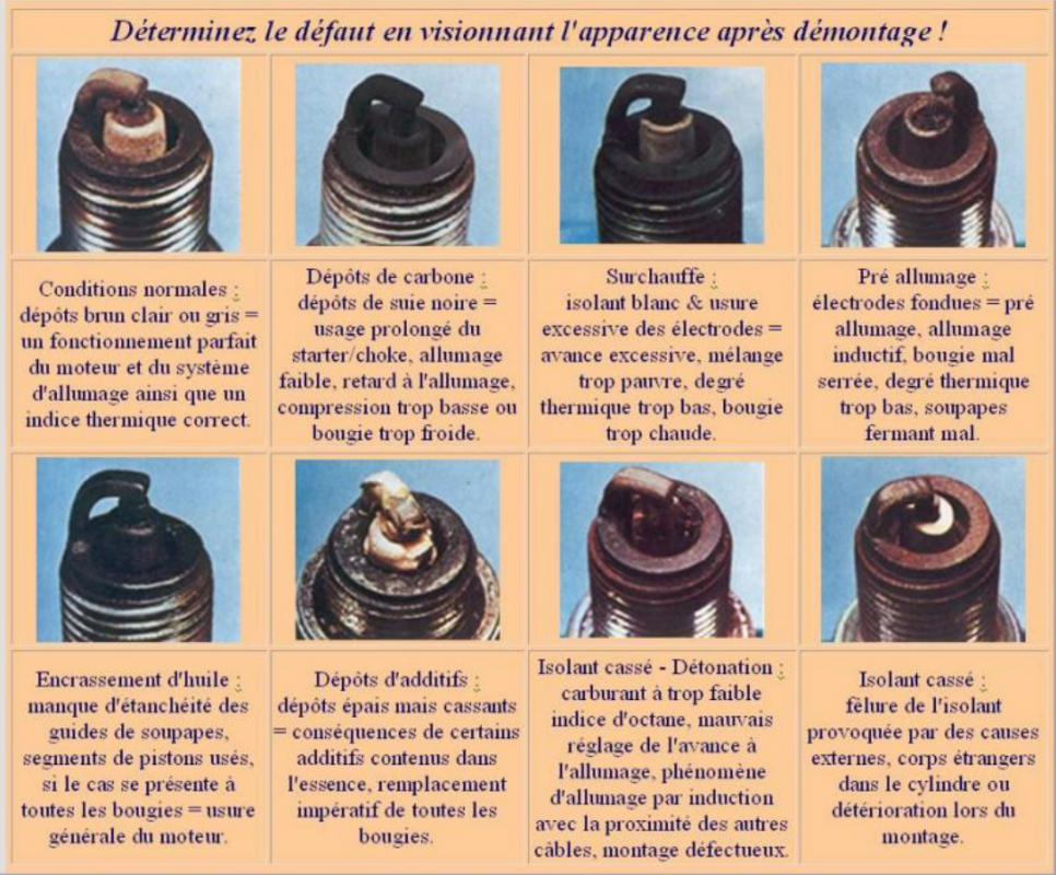

Eric13190 a écrit : 28 avr. 2025, 14:39 Salut.
Oui, tu peux aussi vérifier l'état de tes bougies.
Depuis la disparition du carburant "plombé", malheureusement, analyser l'aspect des bougies ne sert quasiment à rien, du moins ne permet pas d'analyser la combustion comme on le faisait avant!

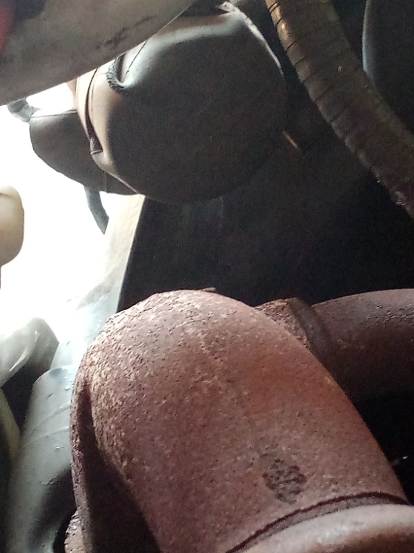

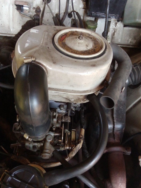

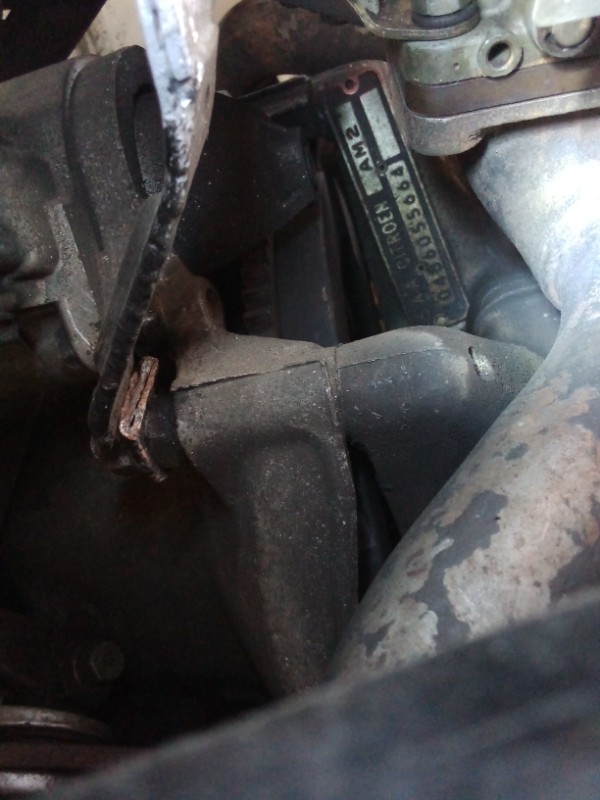

Voilà le raccordement de la soufflante quin'a pas de durite d'air
cirev13
Messages : 526
Ma deuche : 2cv charleston
Message par cirev13 »
Je ne pense pas que ce soit un problème de boite à air ou de soufflante présente ou pas. J'ai un AM2A sans soufflante je n'ai pas de problème (quand on me suivait à distance c'était quand les freins hurlaient :mdrr: ) Cependant je suis comme les copains j'aimerais bien avoir une description claire du "ça pique", as tu eu des remarques d'autres automobilistes, as tu essayé de suivre ta voiture conduite par quelqu'un d'autre que toi, ça fait pleurer, ça projette des escarbilles, quel est l'état de ton filtre à air, quelles sont les valeurs relevées au dernier CT?....
