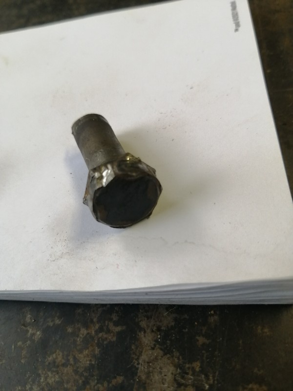

Suite à mon CT, et au problème de frein de service droit qui ne freine pas du tout, je vais devoir très certainement devoir regarder ce qui se passe à l'intérieur du tambour droit, les garnitures de frein sont neuves ...c'est donc sur la position de "l'escargot" que je vais devoir me focaliser
J'ai déjà remarqué que l'écrou à oreille est vissé à fond, le filetage de la tige dépasse vers l'arrière de la totalité de sa longueur, environ 5 à 6 cms, cela ne me semble pas normal, sur le côté gauche, la tige ne dépasse que de 1,5 cms environ...
J'aurais aussi à changer le boulon foiré de l'escargot.
J'espère ne pas devoir démonter trop d'éléments pour accéder à l'intérieur du tambour : l'aile, la joue d'aile, la roue, le soufflet, le cardan, et je pense que c'est tout...un fois là, il me faudra sortir l'escargot et le remplacer par un neuf ...j'avoue que je pars dans l'inconnu là !

bonjour
Lucky 40 : pour régler ta roue droite qui freine pas, il te faut obligatoirement bien régler les escargots de réglage.
pour çà deux solution ,sans rien démonter.
1 tu soude un écrou ,sur le boulon de réglage arondi,ensuite tu pourra utilisé une clé pour régler tes escargots.
2 il existe des douille pour débloqué les écrous ou boulon arondi, jai un coffret c'est super éfficace,
avec une douille de se coffret tu pourra dévisser ton boulon abimée ,et tourner pour raprocher la mâchoire sur le tambour.
Ca c'est la méthode rapide sans rien démonter.
ensuite une fois tes escargots bien regler ,tu devrait pouvoir régler le frein a main part le papillion,
sinon, pour changer l'escargot ,la dépose du tambour, et mâchoires ,et obligatoire .

Ce matin démontage des pièces pour accéder au boulon de 14 de l'escargot ... Pas trop de problème heureusement pour sortir les pièces. Et voici ce fameux boulon , en piteux état : J'attends maintenant de recevoir la pièce neuve ...

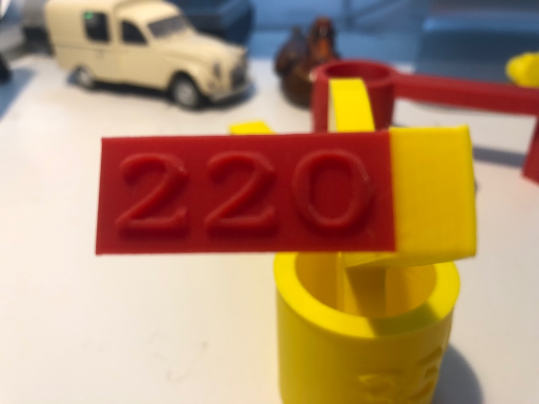

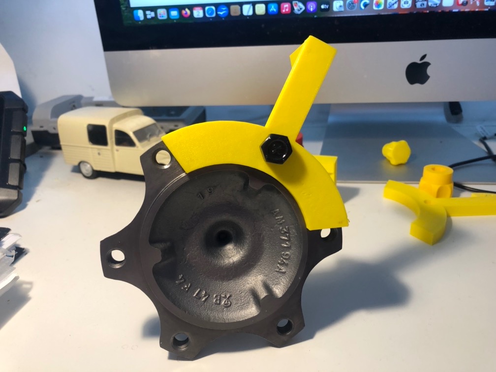

N'oublie pas de centrer tes garnitures et il y a des outils pour cela ...
220 mm pour les AK, à l'Avant !

Je vais essayer de bricoler cette clé à œil à 6 pans ; ce n'est pas évident car les clés à œil modernes sont toutes à 12 pans...peut être en fouillant dans les vieilles clés d'autrefois je trouverai la clé perle rare ?

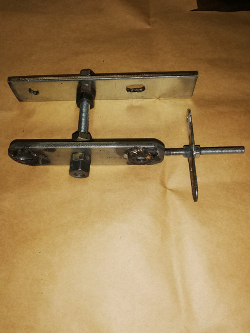

Effectivement il me faudra (re)centrer les garnitures, j'ai un petit outil maison pour cela :
download/file.php?id=8332&t=1
@Laurent

Tu peux fabriquer cette clef en partant d'une douille 6 pans de 14 (tu enlèves le carré d'entraînement et tu soudes le bout de douille sur un fer plat ou rond suivant ton humeur!)
Privilégies les douilles (ou les clefs) dont les flancs sont bombés, l'effort s'appliquera sur le plat de l'écrou et non pas sur l'angle (tels les profils "superlock" de chez KSTools ou les anciennes clefs Peugeot "Surpans")

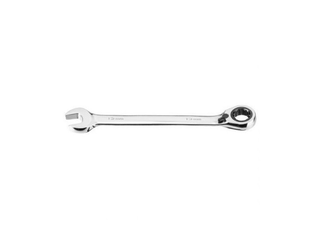

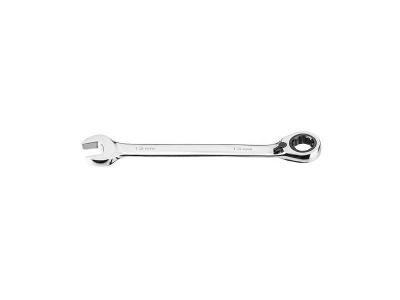

Merci François pour le tuyau, enfin la clef...je me demande si une clé à œil à cliquet ne serait pas une bonne alternative ?
Dans ce style :
Dans ce style :

merci à vous Jean Pierre et François,
En fait j'ai opté pour la solution radicale en changeant le système entier de la came de réglage. Du coup je n'ai plus de problème pour manoeuvrer l'escargot. Je retiens toutefois le système "metrinch" qui a l'air pas mal...
