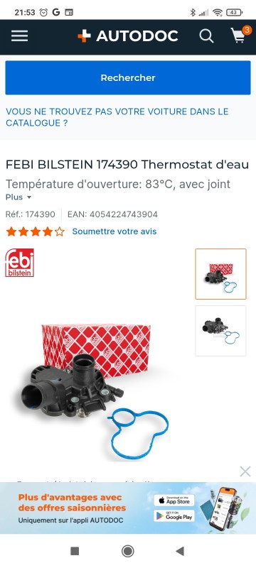

Je crois avoir fait une erreur de diagnostic au sujet de la panne, je m'explique :
Pour ma part je n'ai constaté aucune fumée blanche à l'échappement...
Autre point le vase d'expansion c'est complètement vidé à chaud et le voyant rouge c'est allumé ( surchauffe)
Mais après avoir refait le niveau, j'ai constaté le lendemain après 70 kms que le vase s'était rerempli à rebord comme si le thermostat était resté fermé puis ouvert à nouveau après cela pas de perte de liquide de refroidissement.
Il y a également une différence de pression à l'intérieur des tuyaux entrée et sortie moteur des durite ce qui est également un signe de thermostat bloqué fermé..
Du coût j'ai commandé un thermostat.

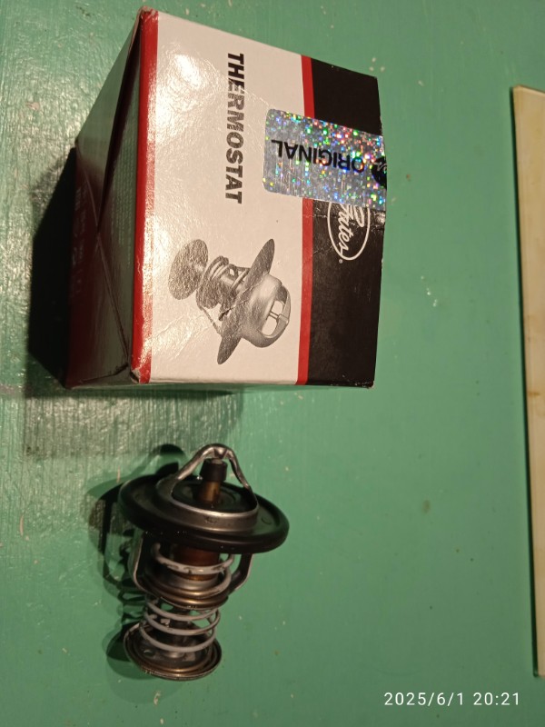

salut a oui c'est vrai tout et dun bloc, tu peut le controler avec un point chaud
- Alex 46
- Messages : 1953
- Ma deuche : 2cv6
Re: Joint de culasse Citroën C1
Voilà c'est fait, j'ai remplacé le thermostat et fait les essais, tout fonctionne normalement.
