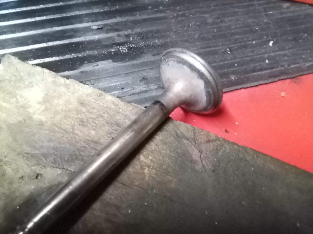

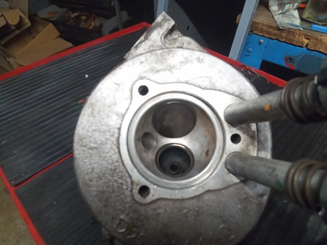

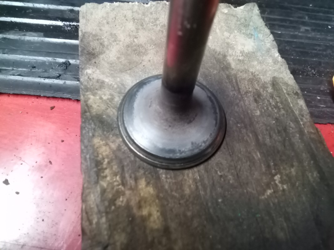

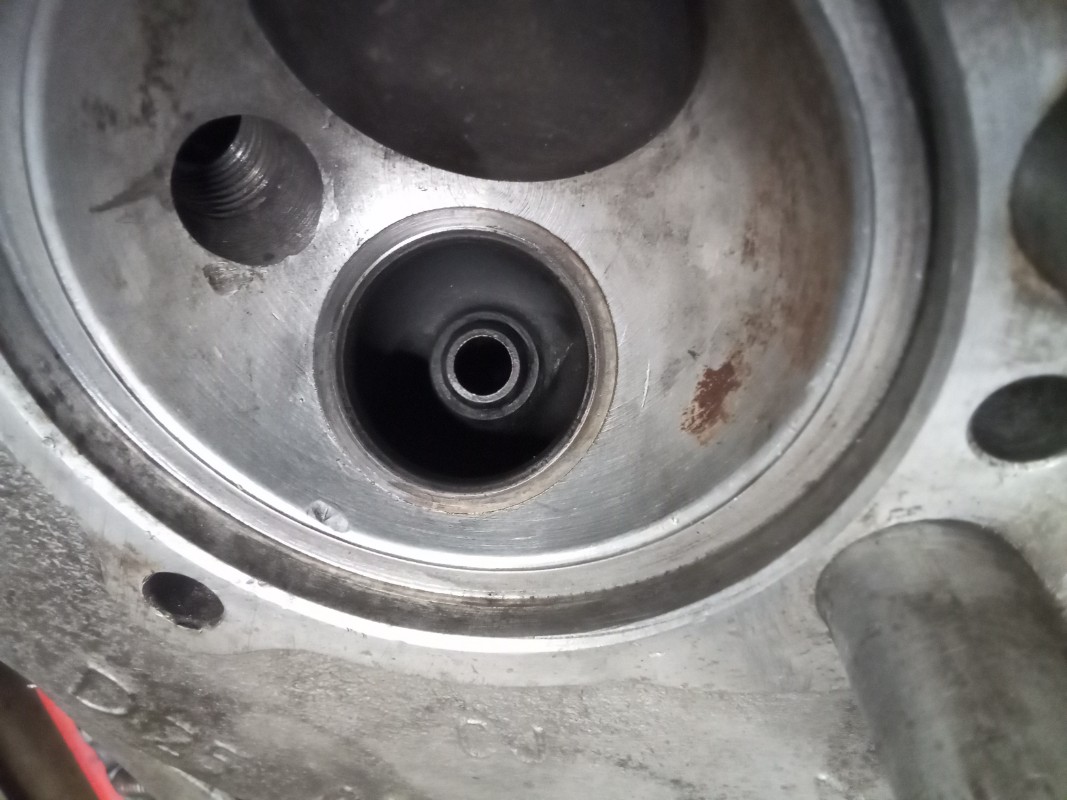

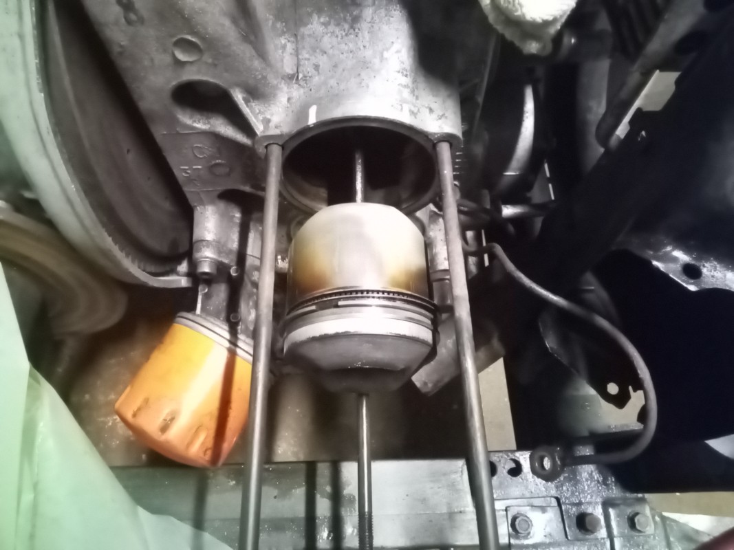

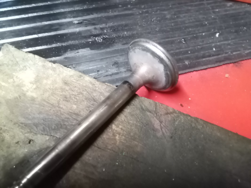

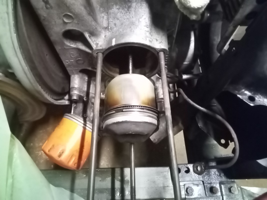

Voici qq photos
Messages : 1313
Re: Aucune compression sur ma 2cv
Au vue des photos : soupapes et sièges de soupape HS.
En attente d'autres avis.

Bonjour @Zeus44
Non c'est pas dramatique, je crois que le plus gros coût de MO c'est le changement des guides de soupapes.
Tout ça c'est un ajusteur qui peut te le faire, en principe tu n'as même pas à démonter les soupapes, je l'avais fait sur mes culasses et l'ajusteur m'a dit de ne rien démonter sur la 2eme culasse.
Remplacement les soupapes, joint de soupape (;un blanc, un Vert) , guides de soupapes et réfection des sièges.
Pour le cylindre : faire un contrôle pour vérifier s'il n'est pas ovale.
S'il est usé, kit cylindre piston.( A remonter avec une pince serre segments)
Bref ya du boulot.
Bon courage ☀️

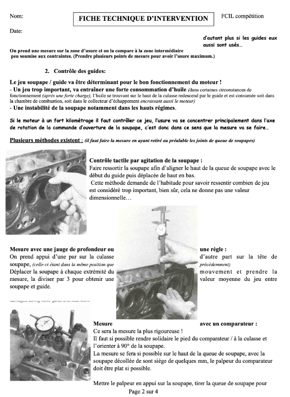

L'usure des guides de soupape s'estime manuellement en plaçant la soupape démontée dans son guide jusqu'au 3/4 de sa longueur totale environ et en la manœuvrant de droite à gauche , il ne doit pas y avoir le moindre jeu...
Après c'est comme je l'ai déjà dit plus haut...tes guides ont besoin d'un léger réalésage et vu le coût, change tes soupapes pour des neuves et ceci avant d'emmener les culasses au tourneur/réaléseur, car il vaut mieux lui confier aussi les soupapes neuves pour qu'il puisse prendre toute les cotes en fonction des soupapes elle même...
Messages : 1769

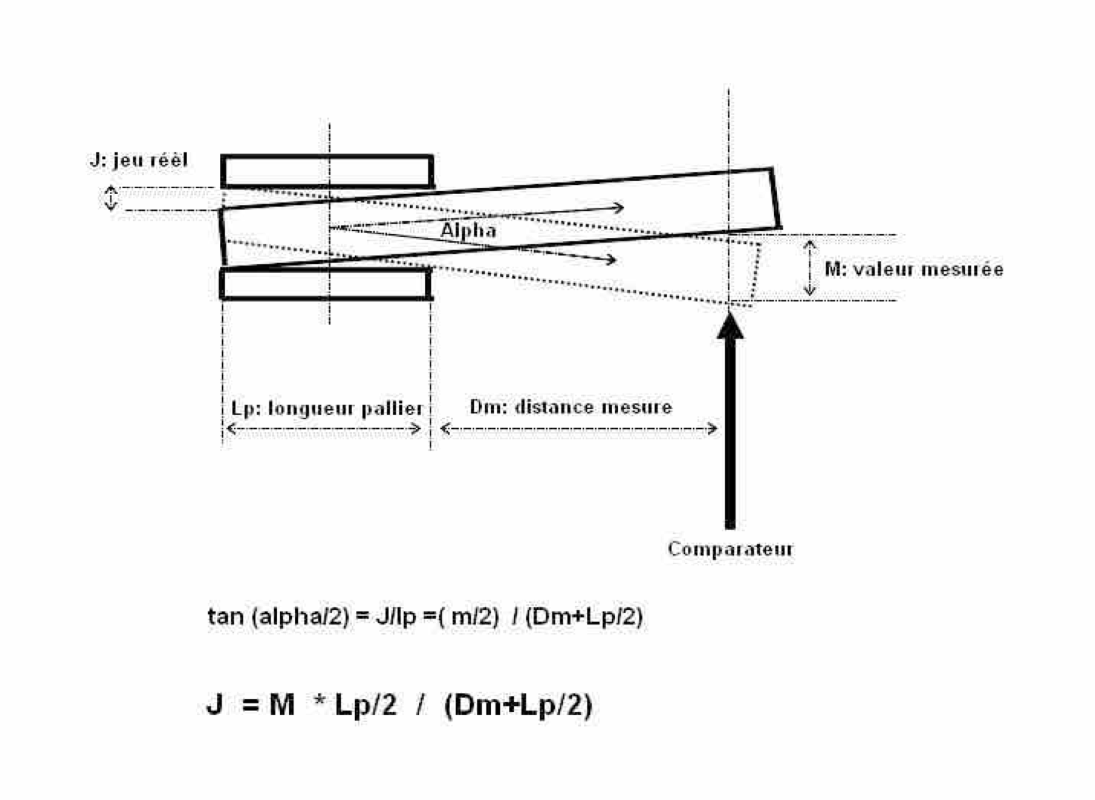

Lucky 40,
le jeu dans les guides se mesure et il y a des côtes à respecter.
Cela se fait avec un comparateur et de la trigonométrie.
Messages : 1769

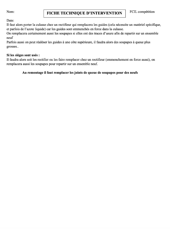

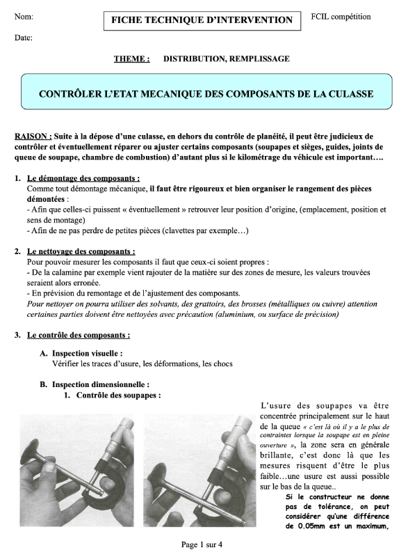

Un document intéressant :

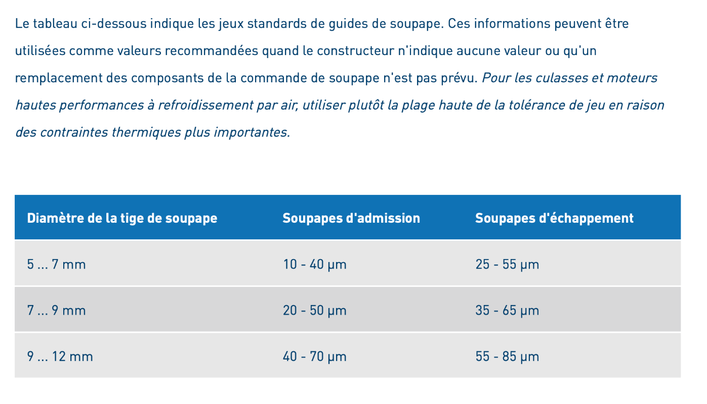

Les jeux requis :

La méthode trigonométrique :

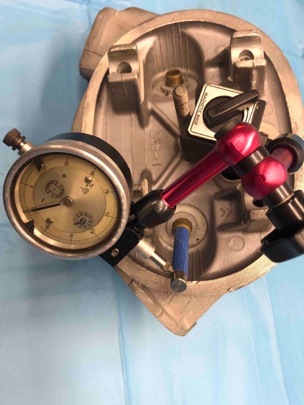

En pratique :
Messages : 1769

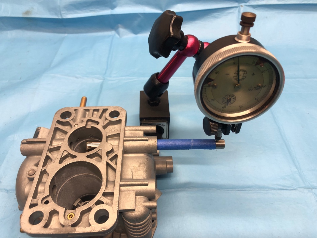

C'est avec cette méthode que je mesure les jeux sur les axes de carburateur :
Au dessus de 5/100 de millimètre, je bague.

Bjr lucky oui c se que je lit un peu partout alors j'ai eu l'ocas de cette 2cv j'ai du me décider de suite car sinon qq d'autre la prenait le soir même et franchement j'espérais qu'elle était en meilleure état après mois je ne peux pas me permettre de mettre se budget dans un voiture loisirs/plaisir alors que c les budgets maxi que j'ai met dans mes voitures de tout les jours et que je doit aussi leur consacrer du temps et de l'argent pour ne pas qu'elle lâche et la c'est une obligation
Maintenant revenons au soucis j'ai remplacé les segments correctement je l'espère la je voulais remettre un insert pour le filetage de bougie HS acheter chez méhari évasion sauf que l'insert a un diamètre extérieur de 15,7 et pas de 125 le taraud que j'avais pour sa a un pas plus grand je vais devoir percer et trouver un taraud adecoua quelle diamètre et où trouver se taraud a prix raisonnable

Salut Zeus44,
J'ai fait ce petit travail il y a 2 mois sur mon moteur AK2 et j'ai acheté ça :
Aucun souci pour la pose de l'insert en 14 X 125.
La boite c'est WWW.OC-PRO.fr qui est à Sarlat en Dordogne et pas à Perpète les oies...
