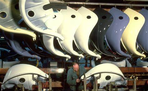

par cirev13
Si c'est pour des butées elle devaient être en option car je n'en ai jamais vu .
C'était pas non plus pour les accrocher sur les chaines de montage.
Mais c 'est le centre de gravité de l'aile, j'ai testé.

cirev13 a écrit : 08 juin 2025, 21:49 Bonjour,
Ha ben oui !! Ca ne pendouille pas par là ... :wink:
