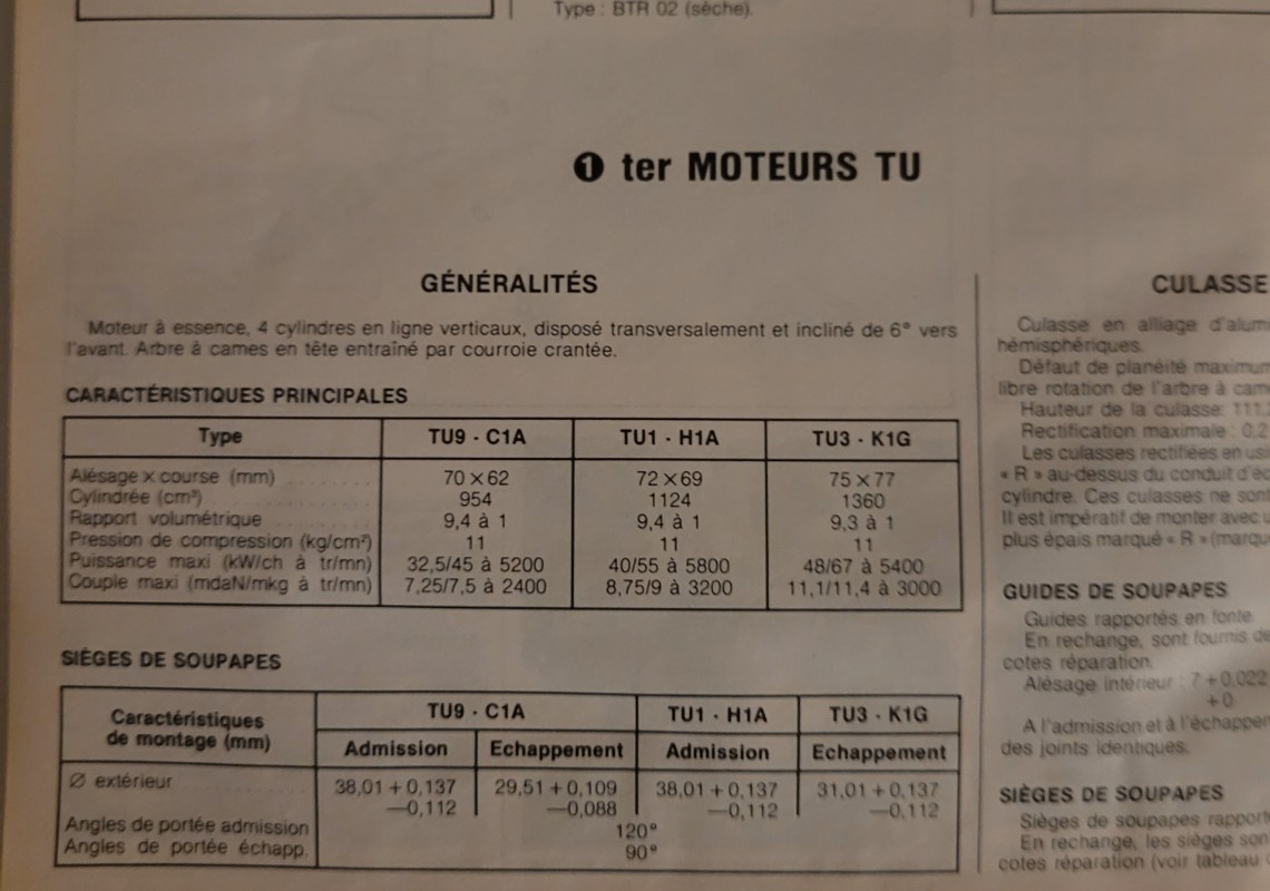

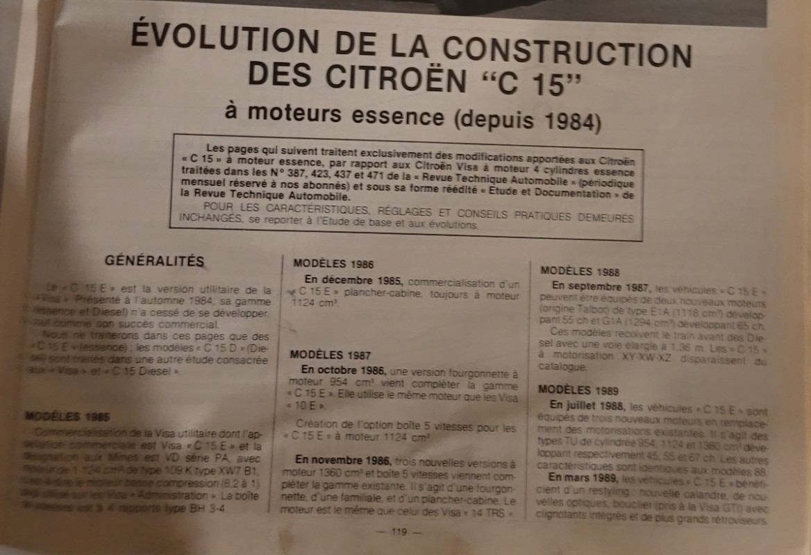

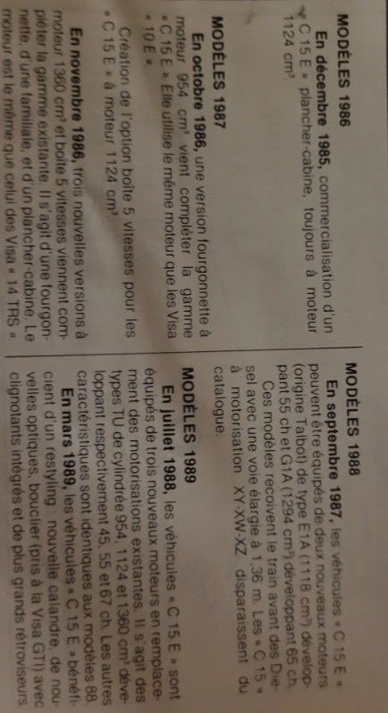

- Messages : 9731
Re: C15 first essence
pas de moteur 652 cm3 sur le C15.
A sa sortie il avait le moteur X, de 1124cm3 et 48 cv.
J'ai 2 rta différentes, je te ferai des photos demain avec les types de moteurs traités.

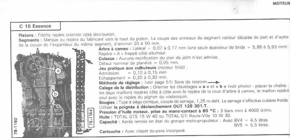

- Messages : 9731
Salut @Socotel
Tu as plusieurs rta.
La première est consacrée au C15 mais elle ne traite que le moteur X
La deuxième est consacrée à la visa.
Plusieurs moteurs sont traités.
Je te laisse regarder si le tiens y apparaît:
