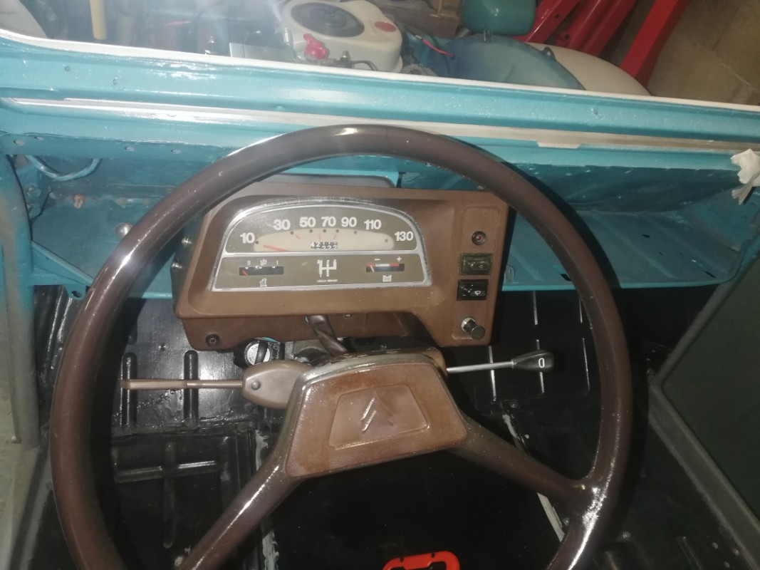

Je vais essayé de vous envoyer une photo de mon bloc compteur pour bien comprendre, mais c'est pas gagné je sais pas comment faire, et il affiche pas 130 comme je l'ai dis mais 120 pardon

voilà , donc quand j'appuis sur le bouton au dessus de celui de l'éssuie glace , il est dessiné une petite boite et pas une burette d'huile , donc c'est bien le teste batterie? donc j'ai bien un voyant batterie.

Je pense que c est le voyant liquide de frein
Messages : 6972
Re: Prblm de charge quand j'allume les phares de mon AK400
layaute74 a écrit : 01 août 2025, 17:41 voilà , donc quand j'appuis sur le bouton au dessus de celui de l'éssuie glace , il est dessiné une petite boite et pas une burette d'huile , donc c'est bien le teste batterie? donc j'ai bien un voyant batterie.
Le bouton avec la burette d'huile, il teste le voyant du liquide de frein, sur ton réservoir de liquide de frein tu a 2 cosses, mets les en contact et le voyant va s'allumer

ok je regarderais, mais pourquoi , c'est pas un dessin avec une burrette mais un dessin comme une batterie? mais bon je vais voir ca demain pour te confirmer
celeste
Messages : 922
Localisation : 18600 Givardon
Message par celeste »
Peut être le bidon de liquide de frein, que ça représente

ET ben non, j'ai relier les deux cosse du bocale de frein et il ne s'allume pas par conte en faisant avac la batterie oui, donc c'est bien un bouton de teste batterie à mon sens

Pour moi, c'est bien le symbole d'un réservoir de liquide de frein, sensé allumer un voyant quand on appuie dessus, simulant la mise en contact des 2 cosses (dont parlait Charly) via un flotteur dans le bouchon du bocal !

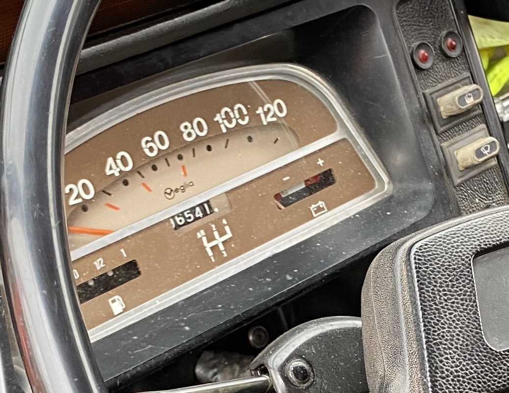

A priori, le compteur qui affiche 120 n'est pas celui d'origine de l'AK qui lui, affiche 130...Il peut donc y avoir des différences dans les connections et voyants...
Voilà celui de mon AK 400 :
Sur ma deuche, je n'ai pas de voyant de liquide de frein, normal car le réservoir n'est pas équipé pour...
Le voyant de droite est celui du contact batterie
Le voyant en bas à gauche c'est celui des clignotants...

Bonsoir @lucky40 ,comme notre ami, tu n'a pas de voyant batterie, mais un voyant de pression d'huile, branché sur le mano contact ;)
Messages : 3730
CHARLYSTONE a écrit : 01 août 2025, 22:19 Bonsoir @lucky40 ,comme notre ami, tu n'a pas de voyant batterie, mais un voyant de pression d'huile, branché sur le mano contact ;)
Bonjour Charlystone,
Ce voyant s'allume au contact , puis s'éteint au lancement du moteur, du coup je pensais que c'était le même cas de figure comparable au voyant de la 2cv AZAM que j'avais qui était le témoin de charge...
Donc merci, j'ai appris quelque chose aujourd'hui :pouce:
