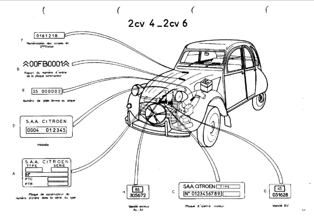

Est-ce que la plaque en alu est présente sur le tablier, numéro de série

Oui elle est présente sur la partie caisse mais rien sur le châssis

Messages : 9812
Re: Gestion administrative
Oui, normalement sous ou devant la place du passager :???:

C'est un ou l'autre les 2 sont possibles sur la 2cv
Messages : 7522

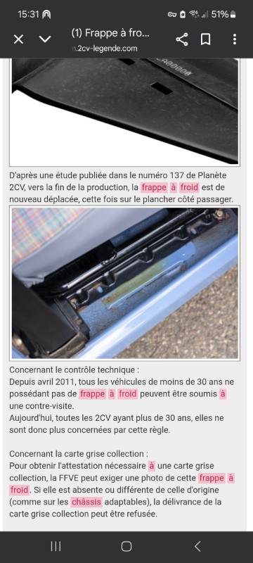

Bonjour, sur mes 2 2cv de 83 et 90 ,il y a une frappe a froid sur le châssis, gravé sur le longeron entre le cylindre droit et la BV et aussi sur le plancher avant côté passager sous le tapis

Deux plaques,1 pour la caisse, 1 pour le châssis.
Peut importe la châssis , la plaque du châssis doit correspondre au numéro de la plaque sur le tablier.
En principe c'est au CT que le contrôleur le vérifie.

Batino71 a écrit : 20 août 2025, 15:03 Il y a réellement une plaque châssis sur une 2cv des années 80?
A mon avis non, y en a pas sur les mienne, juste les numéros frappé, comme sur le plancher intérieur côté passager
Messages : 17442
Re: changement de châssis 2cv donc perte numéro de série - CT?
Tu peux toujours faire frapper ton n° sur le nouveau châssis ! Il te faut "juste" trouver quelqu'un qui a les "matrices" !
