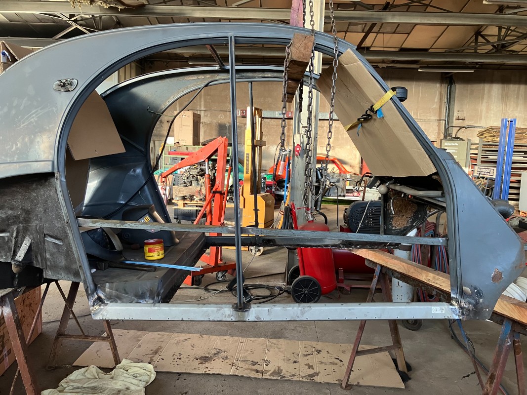

Je dois refaire la peinture d'un bas de caisse que j'ai remplacé (et quelques retouches portière, aile) sur ma 2CV de février 1964, peinture bleu monté carlo AC605.
J'aimerais ne pas repeindre toute la caisse pour conserver le coté vintage.
Quelqu'un aurait une méthode pour repeindre en conservant l'aspect mat et patiné d'origine ?
Merci d'avance aux spécialistes !
