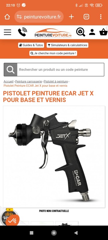

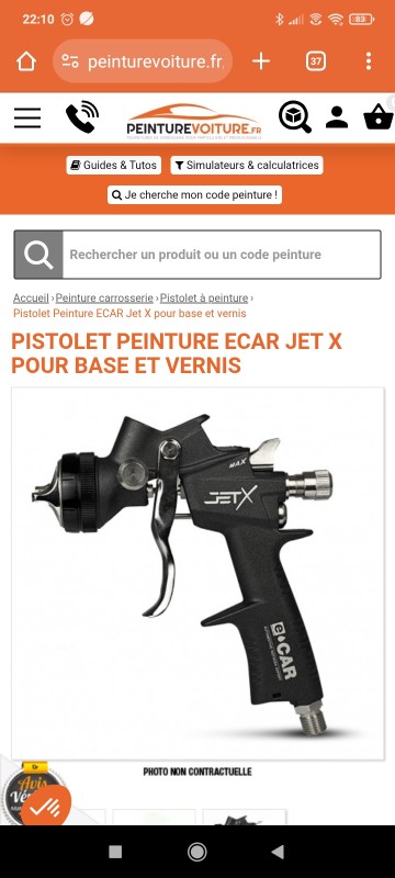

Bjr @Thierry62
Voici un très bon pistolet :
https://www.peinturevoiture.fr/5003-pis ... ernis.html
On peut avoir 2 pistolets, 1 pour l'apprêt ( buse 1.7 ) et un pour peinture ( buse 1.3) certains pistolet comme ce dernier sont livrés avec 2 buses.

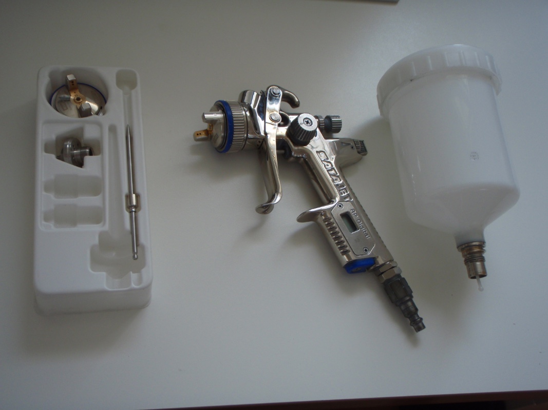

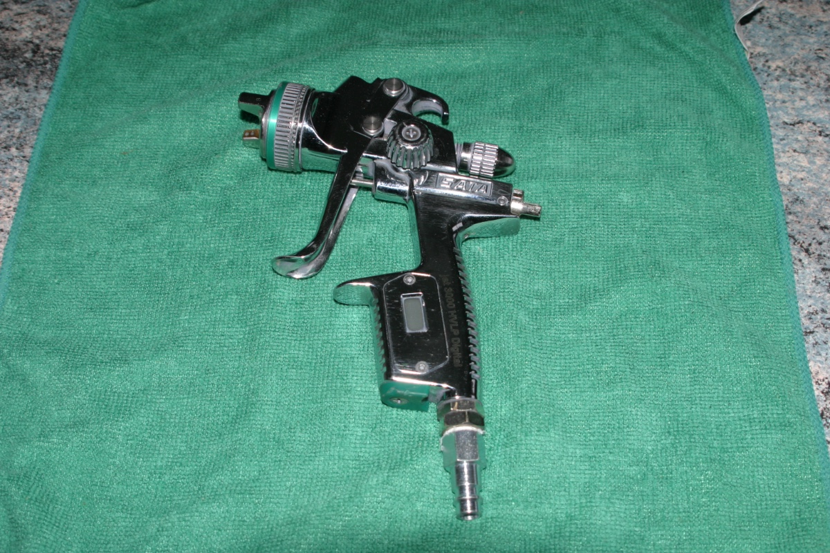

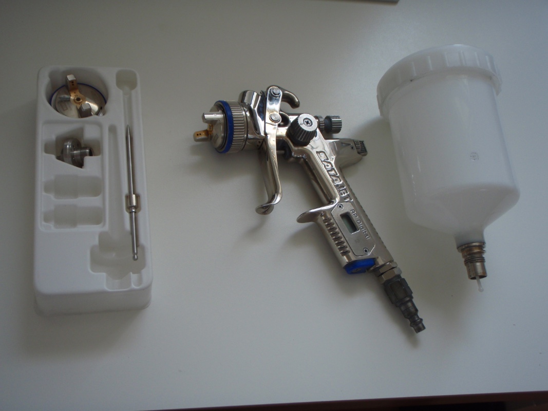

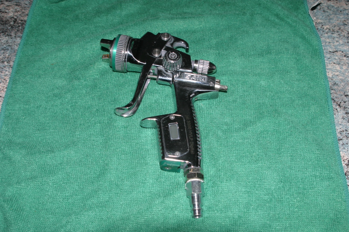

comme j'aime bien l'outillage, je me suis offert du Sata en occasion ... Un classique et un en HVLP. Buses 1,3 & 1,5.
Un Devilbiss en 1,7 pour l'apprêt époxy
et une cochonnerie de chez Amazon en 2,5 pour le mastic pistolable.
Et un tout petit en buse de 1,0 mais depuis que j'ai trouvé un godet générique de 125 ml pour le Sata, ce petit ne sert plus ...
PS : vu le prix origine Sata d'un godet, c'est au moins un oeil qu'on y laisse ...
PS 2 : et compresseur le plus gros possible en 220V, c'est à dire 3cv Michelin 100 litres.
PS 3 : et le souci est vraiment le nettoyage après ...

@Alex 46
Ça va, le tarif est très correct, surtout que ça ne va pas servir souvent.
