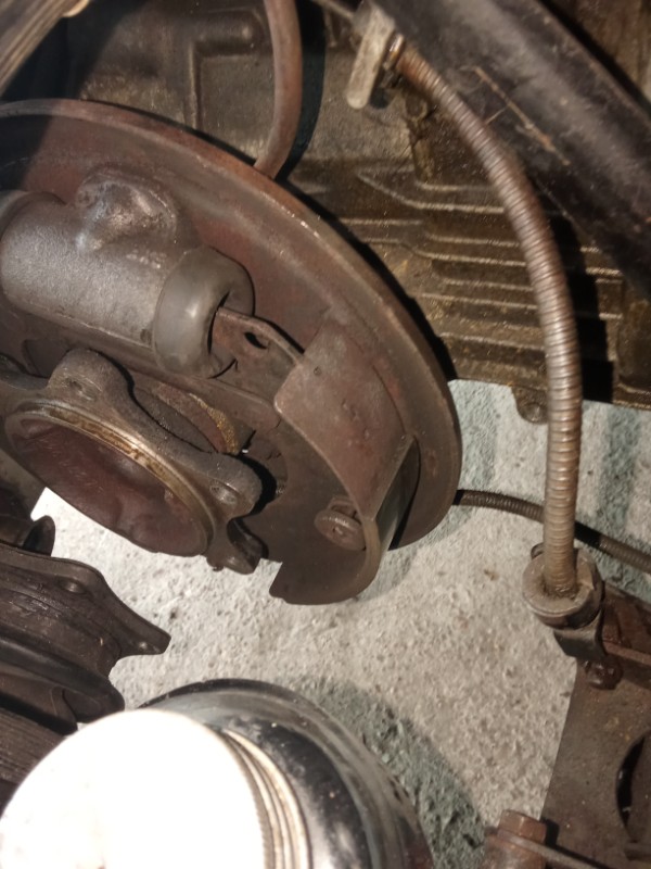

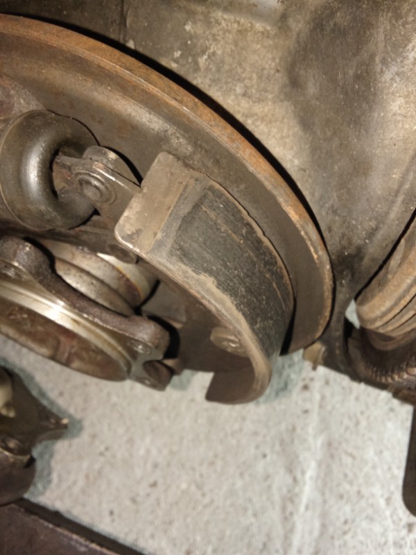

Bonjour j’avais un frottement sur les freins à tambour à l’avant de ma 2cv 1966, j’ai ouvert une des garniture semble commencer à mi mâchoire ?
De l’autre côté c’est pareil ce serait donc normal ?
Votre avis m’intéressé
Cordialement
Joel

Oui, c'est normal.
On le voit bien ici :
Si j'ai bien compris, c'est une histoire de bord d'attaque du freinage au moment où les garnitures viennent en appui sur le tambour.
Mais attends plus de précisions, elles vont venir.

Sur le lien topic donné par @Deuchémoi il est préconiser de monter la garniture la plus courte à l'avant (côté moteur) hors sur les photos de @JFU elles sont montées à l'arrière côté boîte.
Je ne sais pas si c'est vraiment important, mais sur la RTA comme sur le lien topic les garnitures courtes sont montées du côté AV , côté moteur; c'est comme ça que je les monte.

Merci pour l’info à priori je vais les remonter garniture courte à l’avant, l’ancien proprio a raté quelque chose !
A priori il faut que je croise les mâchoires côté droit côté gauche.
