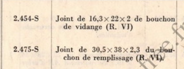

je souhaite faire une vidange de boite sur une 2CV type A de 1953.
J'ai en premier essayé d'ouvrir le bouchon supérieur (pour etre sur de pouvoir remttre de l'huile avant de vider la boite).
Par contre j'ai un joint que n'est pas en 16mm comme pour le bloc moteur (ou le joint bas de la B.V. même si je n'ai pas pu vérifier ce point le n'arrivant pas a devisser le bouchon du bas).
Je serais plutôt sur du 32mm ou quelque chose du genre, mais j'ai du mal à trouver sur les quelques sites que je fréquente. Une idée d'où trouver le modèle exact, et ou des dimensions exactes à chercher, la taille mesurée n'est peut être pas la bonne, vu que le joint a été écrasé).
Merci pour votre aide.
