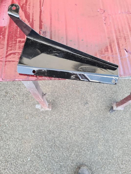

bonjour,
dans la 2cv charleston que je remonte j'ai trouvé une pièce que j'ai repeinte pour la remettre en place mais je ne sais pas ou elle va et quoi à elle sert.
si dans le forum quelqu'un(e) peu me dire ça m'intéresse.
merci

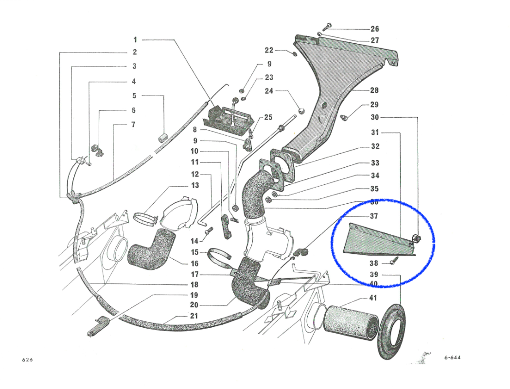

Hi,
cela s'appelle un déflecteur :

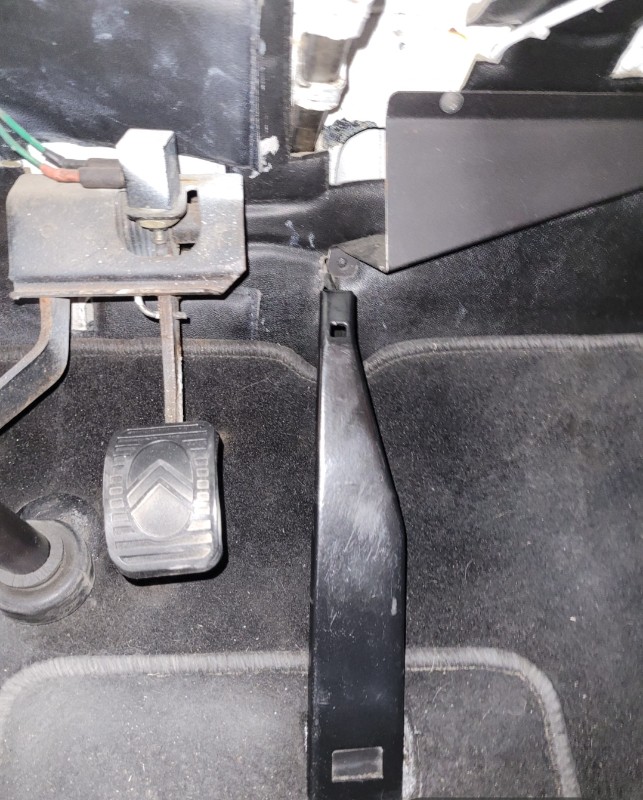

Re: renseignement pièce
Message par claude78 »
merci Laurent pour cette réponse, je me doute que c'est un déflecteur mais ou ce met il en place je n'arrive pas à voir.
Messages : 9643

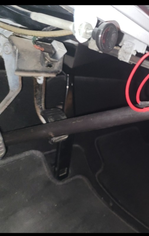

claude78 a écrit : 27 oct. 2025, 08:09 merci Laurent pour cette réponse, je me doute que c'est un déflecteur mais ou ce met il en place je n'arrive pas à voir.
En espérant que ça puisse t'aider
Tu l'aperçois au dessus de l'accélérateur
