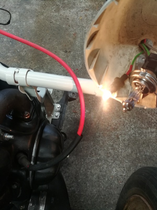

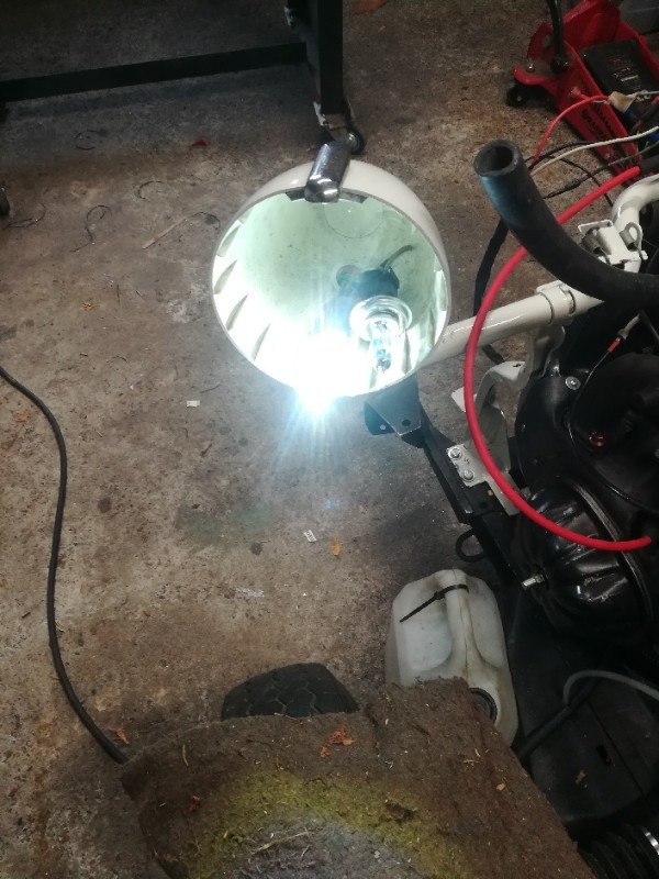

Bonjour, merci pour tes infos !!!
J'ai décidé d'équiper en full led convaincu après avoir vu une 4L équipé !!! Cerise sur le gâteau code phare en jaune :)
J'ai testé les veilleuses aujourd'hui et pas déçu !!! En plus c'est moins energivore

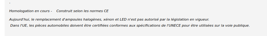

Et au niveau homologation, on en est où ?

Voilà une bonne chose @Fx31 ! En effet, ça éclaire !
Fais bien attention à les régler correctement, afin de ne pas éblouir les usagers venant d'en face !
@Eric13190 : Eh bien, Eric, tu as raison de le rappeler, l'homologation est en cours ;)
Source : https://www.lasercar.fr/feux-avant-led/ ... chaud.html
