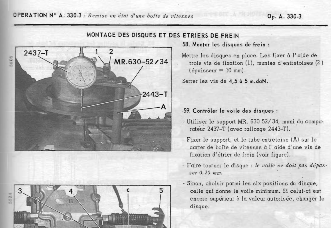

Et cela se mesure !

Lolodubalaou a écrit : 07 nov. 2025, 15:20 Et cela se mesure !
Donc, si j'en crois ton doc. un disque peut se voiler ... ce qui est contre-dit (ou inversement !) par l'article proposé par François (dont je n'ai lu que le début, moins technique que le reste à priori).

Deuchémoi a écrit : 07 nov. 2025, 16:47 Donc, si j'en crois ton doc. un disque peut se voiler ... ce qui est contre-dit (ou inversement !) par l'article proposé par François (dont je n'ai lu que le début, moins technique que le reste à priori).
Sans certitude, je dirai qu'au vu de l'épaisseur ridicule des disques de 2cv (7mm neufs) un voile est possible (et encore, le manuel d'atelier incrimine autant le disque que la surface sur lequel il est appuyé puisqu'il est conseillé d'essayer plusieurs positions). Au freinage, le disque va se "déformer" au passage des plaquettes. Mais sur les disques actuels qui doivent faire le double (et beaucoup plus suivant les modèles) en épaisseur, un jeu de 2/10èmes (c'est considérable) va obligatoirement générer des vibrations dans les trains roulants, car le disque sera trop rigide pour s'aligner.

François44 a écrit : 07 nov. 2025, 18:44
