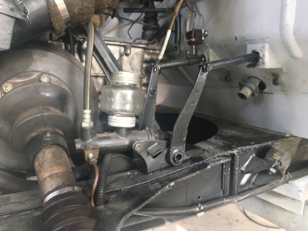

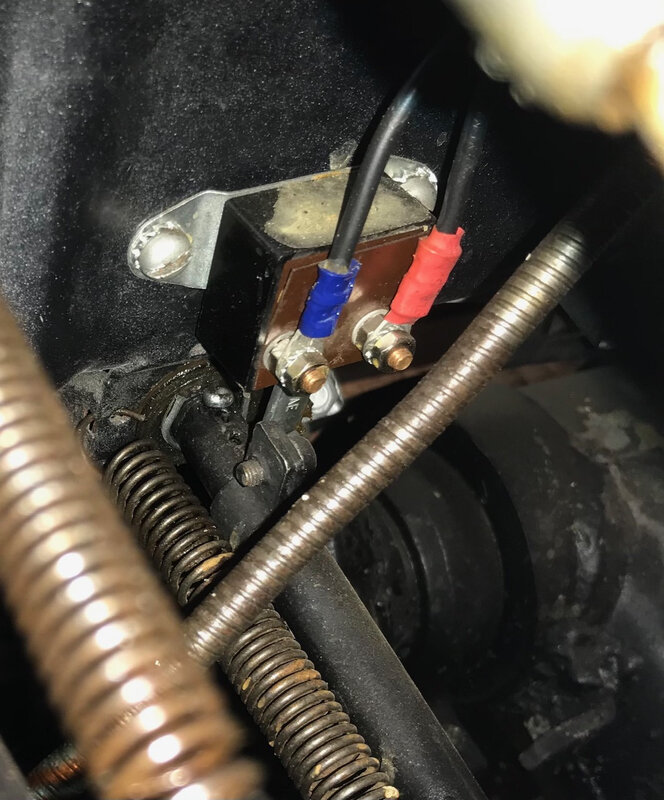

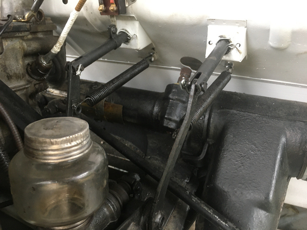

Je ne comprends pas comment installer le capteur de pédale de freins. Je vois bien l'endroit ou il dois ce monter (je crois) mais je ne vois rien sur la pédale qui puisse l'actionner. Il me manque peut-etre une pièce ou alors je me trompe complètement sur son emplacement présumé, mais si quelqu'un pouvait me répondre avec une photo gros plan du systeme, ça serait d'un grand secours pour moi.

Comme je viens d'être promu archiviste ;) , voici ce que j'ai en stock. Rien de plus que les photos qui ont déjà été publiées.
Comme j'avais remplacé le plancher des pédales, il était livré non percé.
J'ai rajouté le contacteur de stop en perçant deux petits trous de 4 mm pour deux vis Parker :
Il n'y a rien de compliqué, Rodolphe.
Le contacteur est est "normalement fermé" (NF).
Il suffit de positionner le collier sur la pédale pour que pédale non enfoncée, le collier touche la languette du contacteur et la ramène en arrière en position "ouverte" (position où le courant ne passe pas)
Quand on appuie sur la pédale, on libère la languette du contacteur, qui se ferme et donc permet l'allumage des lampes de stop.
Attention ! L'un des fils de commande est un positif permanent !
N'hésite pas si tu veux d'autres renseignements !
Bonne journée à tous !

Merci les gars, c'est top ! Il me manquait le petit collier qui vient appuyer sur la languette, je l'ai trouvé dans le stock de quincaillerie mal classé par l'ancien carrossier et justement, je ne savais pas à quoi il servait ni meme si il venait de cette voiture :mdr: Maintenant tout est clair :merci:
