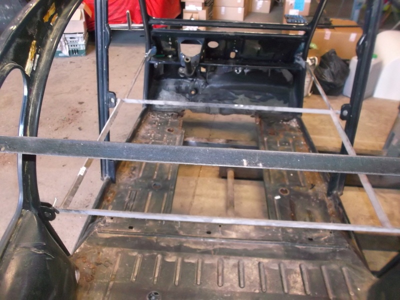

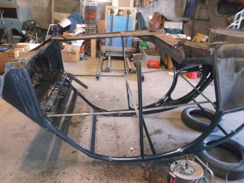

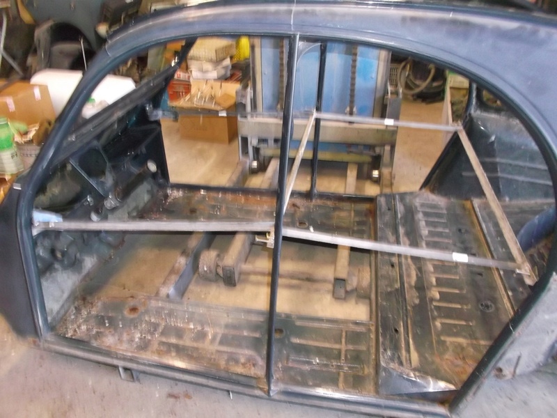

Également un cadre ou des traverses qui maintiennent l'écartement avant de sortir les bas de caisse.
Cdt
Oui effectivement il faut un gabarit en contreplaqué par exemple pour boulonner les planchers avant soudure.Pour ma part, à l'époque, il y a 4 ans, je m'étais fabriqué un gabarit en acier plat qui reprenait exactement la position de la caisse avec ses trous de fixation sur le châssis, alors dire que le replacement de la caisse a été fait sans faire de repérage n'est pas tout a fait exact pour ce qui me concerne...
Cdt

BonsoirAlex 46 a écrit : ↑20 nov. 2025, 13:11 Bonjour
Cdt
@Alex 46
Les traverses sont utiles également pour replacer exactement les bas de caisse à leurs emplacements initiaux.

@lucky40Bonsoir
@Alex 46
Oui comme sur la berline.
J'ai un copain qui c'est fait un cadre pour ça, il prend sur les fixations porte avant( charnières du bas), montant médian dans la fixation caoutchouc porte AR et le trou caisson sous banquette, les 3 fixations de chaque côté sont reliés par ce carré lui même en tube carré de 30 mm.
Simple mais efficace.

1 - le bridage, grand classique.
Celui de mon (feu) ami, Amiz :

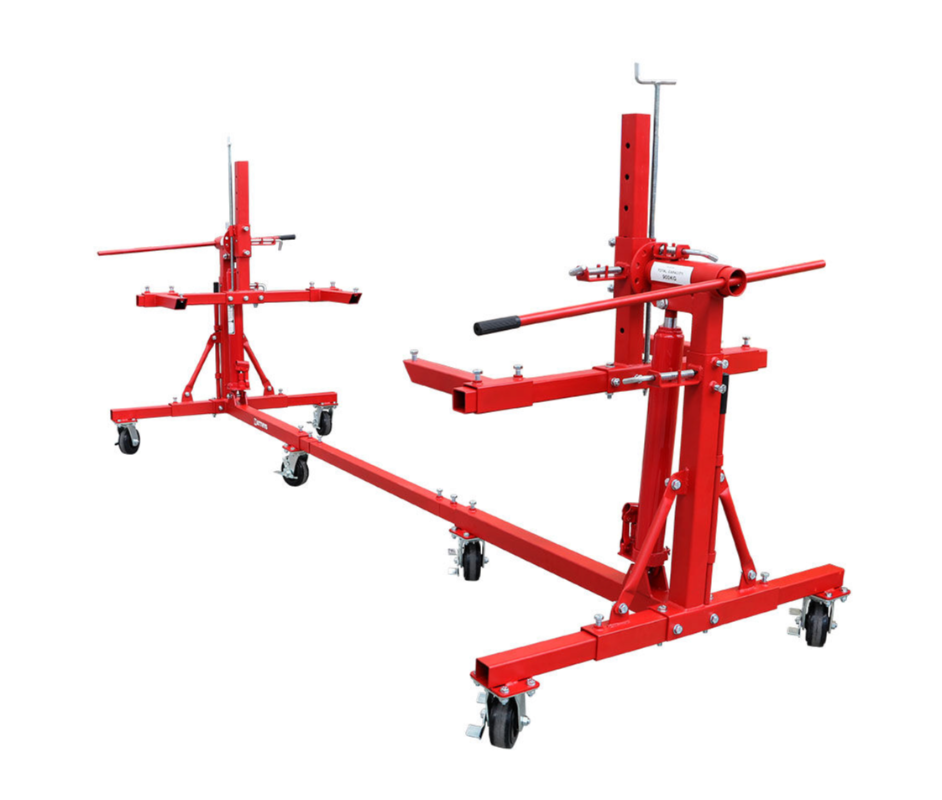

2 - bon, je me suis fait plaisir, avec ceci ...
3 - et puis pour tous ceux qui touchent à la carrosserie, LA Bible Citroën, que vous trouvez sur ckc.dk,
C'est simple : tout y est !!!
Berline, Dyane, Ami 6 et 8, Méhari et AZU - AK

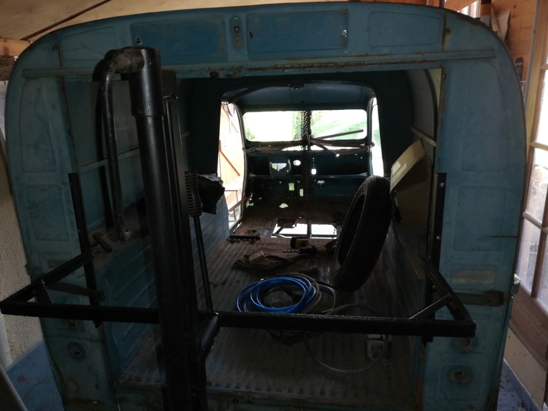

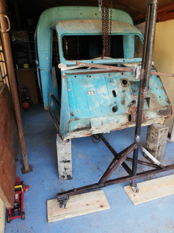

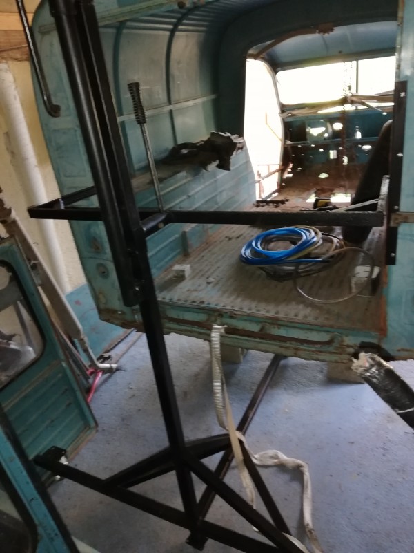

Parce que j'avais en stock du fer carré de 30 x 30, des roulettes, deux crics de 2cv en rab, je m'étais lancé dans la fabrication d'une rôtissoire pour l'AK. Cela m'a bien aidé pour un coût dérisoire.
Il faut de la patience et un minimum de savoir faire question soudure c'est tout...

Bonjour @lucky40

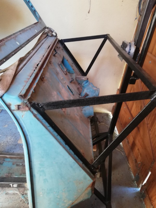

Pour ton tourne broche, je conçois pas très bien comme tu te fixe au tablier et a l'arrière de la caisse.
Merci pour les détails.
Pour la fait du bon coin.

Voici deux autres photos plus parlantes sur le tournebroche et les attaches...

Le tourne broche , je l'ai vendu après avoir terminé les travaux de restauration de la caisse. J'ai cessé de restaurer des voitures et je n'en avais plus l'utilité...(ça prenait beaucoup de place aussi dans un environnement très restreint !..)
Maintenant, je roule...
Je n'ai pas eu de plan pour la rôtissoire. Je me suis inspiré de quelques photos puis j'ai pris les cotes de la caisse, longueur, largeurs au niveau du tablier et de l'ouverture arrière et j'ai adapté les pièces en fonction...la seule précaution que j'avais prise, c'est de monter le tournebroche en deux parties avant et arrière et de les relier en faisant en sorte qu'elles coulissent l'une dans l'autre au niveau de la barre centrale pour pouvoir régler l'écartement final...J'avais aussi prévu le même système de coulissement sur chaque côté pour étendre les portées et avoir une bonne stabilité, on voit sur les photos ce système...en fait je n''en ai pas eu vraiment besoin.
Je n'ai pas eu à percer pour relier le tournebroche à la caisse : sur le tablier j'ai pris les fixations des attaches des joues d'ailes en plaçant des renforts à l'arrière dans l'habitacle, le tablier étant pris en sandwich.
A l'arrière, j'ai utilisé les emplacements réservés aux charnières des portières ( 4 de chaque côté )...
Une caisse n'est pas très lourde et ça a bien fonctionné avec les crics avant et arrière j'ai pu travaillé tranquille...
Bonne suite !
Franchement avec tes compétences et ton expérience ce serait un jeu d'enfant !
Y'a plus qu'à négocier...
Bonne suite !
