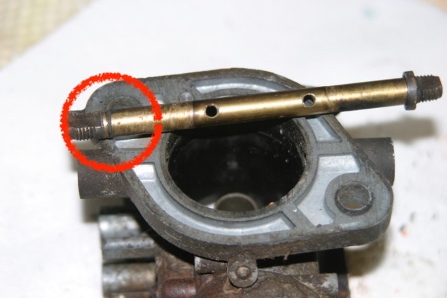

oui, il y a des joints plastiques sur chaque extrémité de l'axe de papillon.
La doc ne les mentionne pas :
PS : j'ai déjà donné dans le 40 PICS, il y a longtemps ...
Aussi je dois en refaire un pour les tous derniers numéros de 2cv Xpert ...
PS 2 : sinon, rien de transcendant, on bague et on met un roulement !

Beaucoup de choses dans tout tes posts ....
1 - pour toi, c'est quoi, le jeu axial latéral ?
Si tu mets ton carbu à l'horizontale (en position d'utilisation) et que tu bouges ton axe de papillon vers l'avant ou vers l'arrière et vers le haut ou vers le bas et que tu sens du jeu, pas bon .... C'est usé.
2 - la Clinique du Carbu sur Facebook, ce n'est pas moi. C'est mon compère Pierre Yves avec qui je travaille (moi, je reste sur les forums et je ne vais pas sur Facebook (Zuckerberg me donne de l'allergie) et je ne vais plus sur Le Bon Coin ...).
Pas de soucis, Pierre Yves travaille très bien : nous avons les mêmes procédures et parfois, c'est moi qui bague ses carbus !
3 - si tu as retiré les deux vis de papillon, en mettant le papillon bien vertical, il sort par la semelle du carbu : il faut parfois tirer dessus, mais c'est possible.
4 - j'ai toujours retiré l'axe pour retirer les joints ... De toutes façons, il faut valider l'usure du palier.
Tu vas avoir dans le prochain 2cvXpert (qui sort dans un mois), un article pour mesurer l'usure d'un palier de carburateur.
Pour ma part, au dessus de 6/100 ème, je bague !
Tu comprends bien que si tu sens ton jeu à la main, c'est "bague et roulement" d'office ...
5 - mettre des joints neufs sur un axe usé et/ou un palier qui a du jeu est un pis-aller qui ne durera, comme le teint des jeunes filles, que le temps d'une rose ...
Parce qu'évidemment, il n'y a pas que le palier du corps-cuve qui s'use, il y a aussi l'axe qui s'use ...
Solex 40 PICS - 2 - 17.JPG (65.31 Kio) Vu 2882 fois
Et il faut le reprendre, après recharge, au tour.
Ou en trouver un neuf ... Et là, bonjour !
