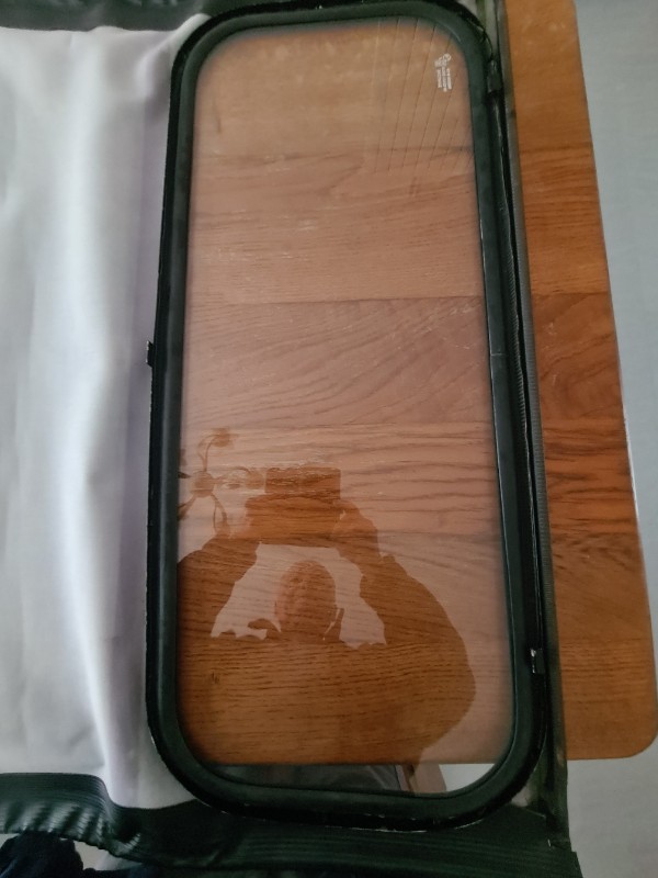

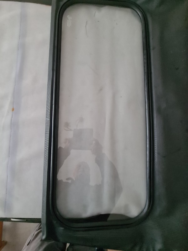

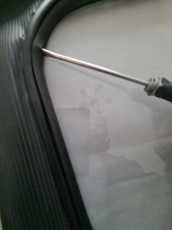

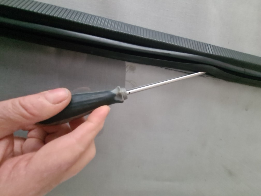

je met ce post dans cette rubrique car je ne sais pas ou le mettre. j'ai fouillé un peu partout car j'avais du mal à remettre en place la lunette ar que j'avais déposé pour remise en état du cadre et traverse sans trouver de solution. j'ai réussi mais certainement pas conventionnellement. donc j'ai mis le caoutchouc sur le cadre sans la vitre et après j'ai glissé la vitre à l'aide d'un tournevis plat que j'ai fais glissé le long de la vitre.
je n'ai pas de photos au fur et mesure car je serrais des fesses de peur de casser la vitre.

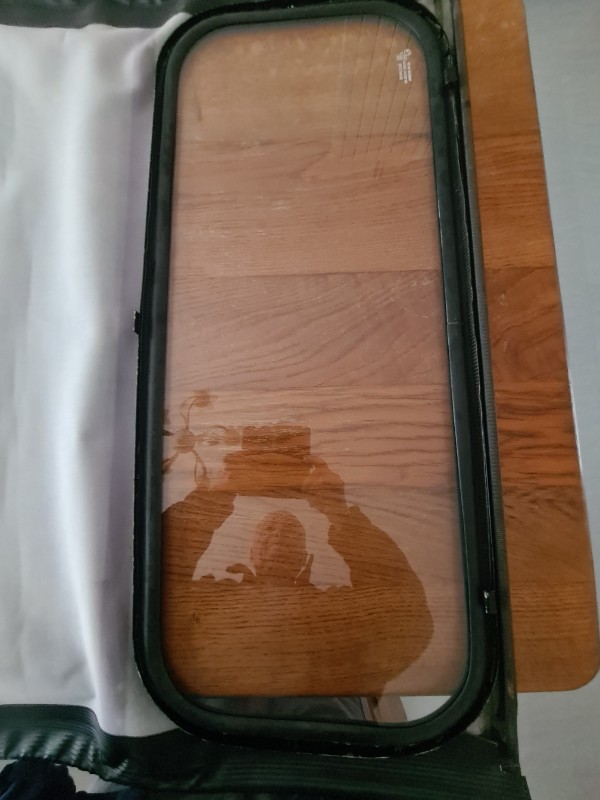

et voici le résultat vitre en place sans casse, c'est pourquoi je partage si ça peut servir
