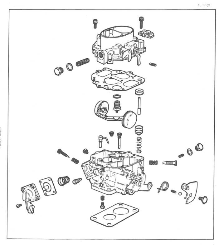

Le voici en détails :
Voici l'extrait du dictionnaire des réparations qui traite des réglages des différents carburateurs des types "A" en détails :
Carburateurs.pdf
(1.77 Mio) Téléchargé 113 fois
Donc, en résumé, si le suintement d'essence concerne le joint entre couvercle et corps, ce n'est pas le joint qui est en cause ! Il ne sert qu'à éviter les frottements abrasifs "métal contre métal".
C'est le niveau d'essence dans la cuve qu'il faut contrôler. Tu trouveras la procédure dans le manuel que j'ai joint à ce message.
