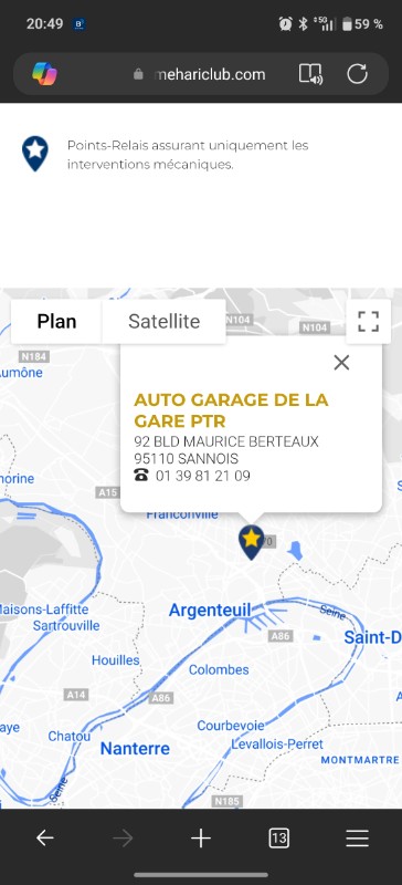

Pour info, tu as un garage spécialisé dans l'entretien de la 2cv, c'est un garage affilié au MCC.
