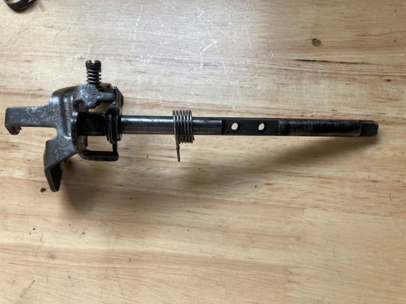

Bonjour à tous
En pleine réfection de mon double corps, je m’aperçois aussi que mon ressort a cassé.
Malgré un papillon récalcitrant j’ai finalement extrait mon axe. Ce qui m’a permis d’accéder facilement à un ressort… mais pas celui qui me pose problème ! Je suis maintenant face à cette pièce qui m’empêche de sortir le ressort en le faisant coulisser le long de l’axe.
J’ai bien essayer de lui taper un peu dessus, mais ça ne bouge pas et je ne veux pas insister par peur de tout casser.
Quelqu’un pourrait-il me renseigner ?
Merci les amis deuchistes 😊

Tobix,
il va falloir meuler le sertissage en bout d'axe, mettre un nouveau ressort puis remonter ...
J'ai détaillé en 2020, sur le forum 2 pattes, la repose du ressort :
https://forum2pattes.forumactif.com/t10 ... t=Clinique

Pour ton carbu,
1 - pour le ressort, si tu retires la platine, tu dois la ressouder ou la revisser (il faut percer puis tarauder), pour la reposer
2 - pour rectifier ta semelle, une feuille de papier 120 puis 400, scotchée sur une vitre (ou un morceau de formica) marche très bien pour rectifier ta semelle (j'oubliais : il faut aussi beaucoup d'huile de coude ...)
3 - si tu déposes l'axe 2 corps, tu vas le reposer après nettoyage et il est de bon ton de revalider un réglage d'ouverture de ce papillon : il te faut un appareil pour cela (c'est toujours possible de le faire un peu au pif mais on fait en compétence pour gagner en confiance ....)
4 - y a t'il du jeu au niveau des alésages du corps-cuve (là où passent les axes) ? Si oui, il faut rebaguer et il faut aussi changer les joints plastique associés. Sinon, le risque de prise d'air (et donc de carbu inréglable) est important ! Ton carbu a au moins 30 ans (les joints plastique, aussi ...)
5 - je suis à ta disposition pour faire les travaux que tu désires, si tu ne veux pas les faire toi même.

Merci beaucoup pour ton post, autant pour le soutien technique que pour l'empathie, des choses qui deviennent malheureusement de plus en plus rares !
Je suppose que tu gères également la page FB "La clinique du Carburateur", tu as donc du voir que j'avais pu m'en sortir pour extraire ce ressort. Afin que cela profite à d'autres qui feraient une recherche sur le forum dans le futur, je suis parvenu à ce résultat sans rien meuler ni faire sauter :
J'ai simplement, comme suggéré par un membre de la page FB, fait tourner le ressort autour de l'obstacle, un peu comme on attache une clé à un anneau de porte-clé. A l'aide d'un tournevis assez fin, et avec un peu de patience, ça se fait très bien. On voit que les spires du ressort se sont légèrement écartées : j'ai donc commandé 2 ressorts neufs, l'un que je tenterai de remonter avec la même méthode, et s'il s'avère que cela l'abime trop et lui fait perdre sa fonction, et bien j'en aurai un deuxième pour un remplacement comme conseillé.
Je te remercie également pour tes conseils sur les autres points.
Concernant la semelle, je vais pouvoir m'en occuper, très bonne nouvelle.
Je n'avais pas de jeu au niveau de mes axes, pas de souci de ce côté là.
Reste le réglage de l'ouverture du 2e corps, pour lequel je ne suis pas équipé. A voir une fois le remontage effectué, je peux peut-être trouver de l'aide localement au niveau de mon club. Je te remercie pour ta proposition en tous cas !

Je poursuis la réfection de mon carbu. J’ai pu remonter le nouveau ressort comme j’ai sorti l’ancien (dans le sens inverse, évidemment.
C’est un peu moins esthétique qu’avant, mais après graissage des axes et placement correct des papillons (le plus dur !), ca marche parfaitement :
J’en ai profité pour rectifier la semelle, en effet il y avait une légère déformation. Ponçage sur plaque de verre au 180 puis 320 :
Reste maintenant le plus gros du remontage. Mais, j’ai une question… au bout de l’axe primaire, il y a une came qui va venir actionner la pompe de reprise. J’ai bien l’impression qu’il doit y avoir une rondelle entre le corps du carbu et la came. Or, pas moyen de retrouver la mienne. Mon établi n’est pourtant pas bien grand… et à part le chat qui a pu faire une intrusion, personne n’y a touché.
Bref, j’ai l’impression que ça peut fonctionner sans. Est-ce que je me trompe ? Si oui, où trouver la rondelle appropriée ?
Merci d’avance pour ton aide, à nouveau ;)

Tobix,
il n'y a pas de rondelle entre le corps-cuve et la came de pompe de reprise.
PS : as tu validé le serrage de tes vis de papillon (soit par collage soit mieux, par matage) pour éviter qu'elles ne partent dans la pipe d'admission ?

Non je n’ai rien fait de particulier pour les vis de papillon, à part serrer aussi fort que je pouvais (mais l’empreinte a bien vécu…). Qu’utiliserais-tu comme colle ?
Re: Ressort cassé sur carbu [résolu]
Posté : 08 avr. 2023, 09:25
par Lolodubalaou
Pour les vis de papillon, comme souvent la tête de vis a souffert, c'est avantage de les remplacer par une empreinte Torx M4 * 8.
Pour coller, je prends de la Loctite bleue (il est difficile de mater la vis Torx car elle est en acier ...).
