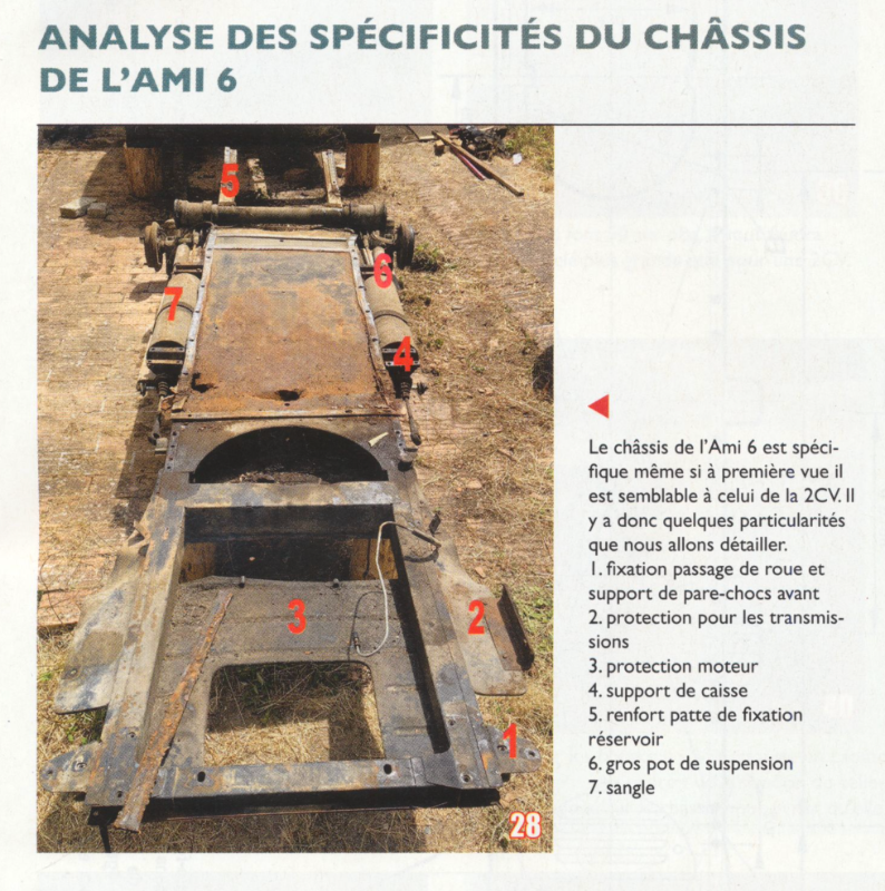

page 49, du 2cv Xpert 69 (Juillet - Août - Septembre 2024).
PS : bon, c'est un jour de grâce, je te la donne !
Messages : 1898
Re: Compatibilité chassis ami6 et 2cv
Ewwanuel a écrit : 03 janv. 2026, 07:02 Où en tout cas puis je poser un châssis d'ami6 sur ma 2cv ?
Donc, si tu n'as pas les pièces spécifiques, comme par exemple, les gros pots de suspension, non.

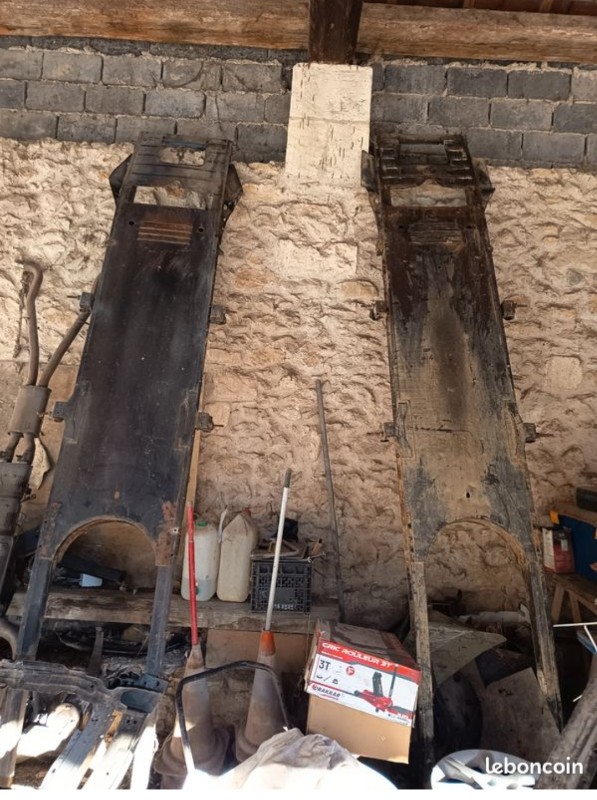

Pas cher 200€, pas loin et manifestement en bon etat. Même si rien ne vaut une visite sur place
Non pas de raid en vue mais j'ai rien contre l'idée d'un châssis renforcé.
Apparemment il faut changer le plancher a cause des pots de suspension plus gros, ça c'est chiant, d'autant qu'ils sont neufs sur ma deuche.

3 - Oui, c'est sûr et certain (ce n'est pas apparemment !!!) qu'il faille changer tes planchers sinon tes gros pots ne passeront pas ...

J'ai eu la même pensée que toi quand j'ai vu cette annonce
https://www.leboncoin.fr/ad/equipement_auto/3119888568
Est ce que l'occasion fait le larron :wink:
