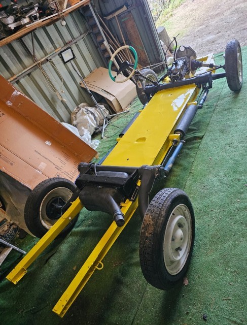

Voici le châssis, rouille perforante :( réfection complète
Re: RESTAURATION 2CV6 DE 1984
Posté : 17 janv. 2026, 20:07
par Stef30
Après ouverture de la boîte de conserve, Changement des tôles attaquées et de la tôle complète de dessous

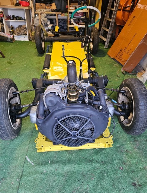

Voilà, à aujourd'hui, remontage en cours du moteur.
J ai déjà repeints toutes les pièces métalliques, revu les 2 trains et repeints...
La pauvre est complètement en pièce.
Sacré travail, mais tellement prenant et intéressant. J avais jamais fait ça mais j adore apprendre...

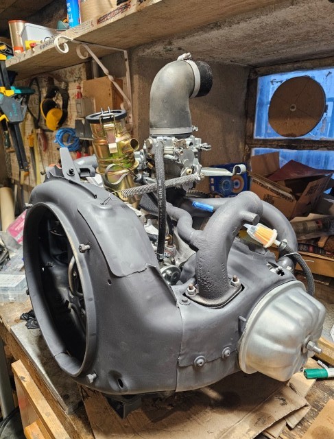

Voilà la suite,
Refection complète du moteur, refermeture après contrôle, Changement de tous les joints, segments, reniflard...
Carburateur mis en pièce, nettoyé et remonté avec joints neufs + surfacage des plans de joint.
Demontage, nettoyage et sablage des étriers de frein remontés avec joints neufs...
Boite nettoyage et sablage de l extérieur, j ose pas l ouvrir...pour l instant, je verrais au 1er essai.
Je prends tout à tour de rôle et je demonte, nettoie, sable...et après je remonté petit à petit.
Mais quel bonheur de voir la titine évoluer, se refaire une beauté et une grande fraîcheur :)

Voilà moteur remonté, plus qu'à paufiner reglages de base du carbu( richesse et ralenti ), huiles, et le démarrer, test et réglages. On va croiser les doigts ;)
