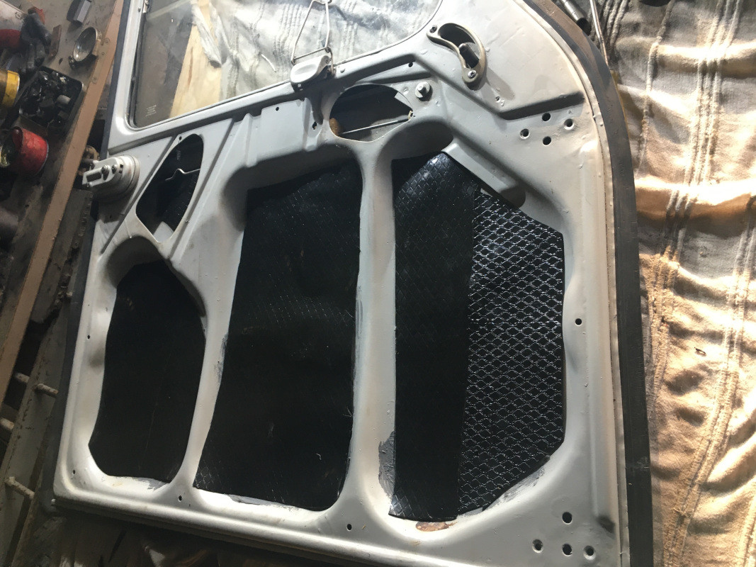

bonjour,
pour commencer bonne année et santé à toutes et tous sur ce forum. je viens de remettre en place les joints de porte de ma 2ch et je vous envoi des photos de comment je m'y suis pris.
mettre de l'eau savonneuse pour ne pas abimer la peinture avec un tournevis on fait glisser le joint dans la glissière tirer doucement sur le joint bien le place dernière phase toujours en maintenant le joint finir son positionnement en poussant dessus j'espère que cela aidera à certains un peu novice dans ce domaine.
