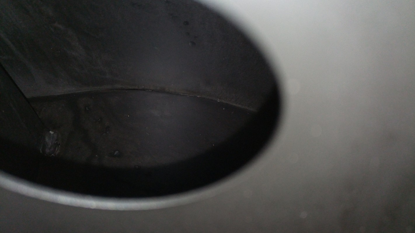

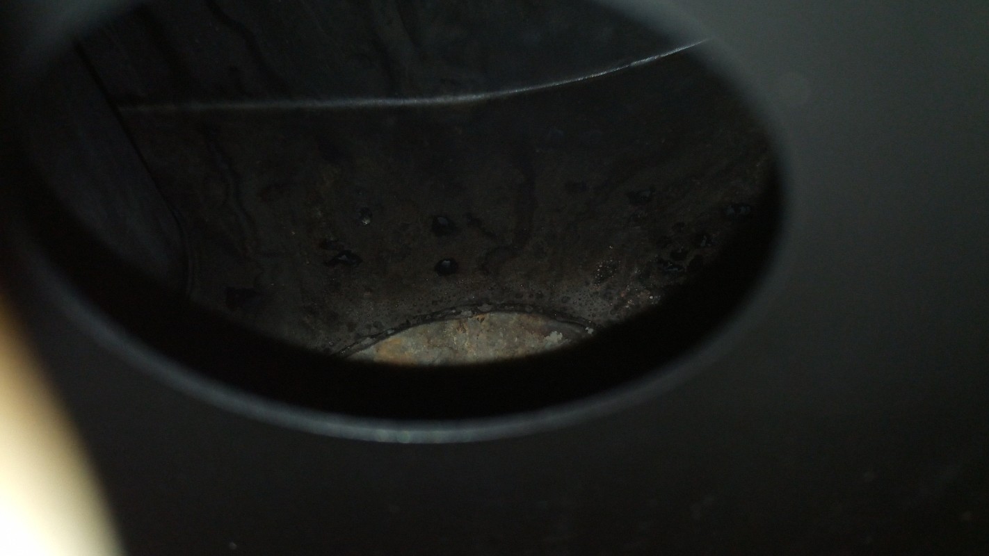

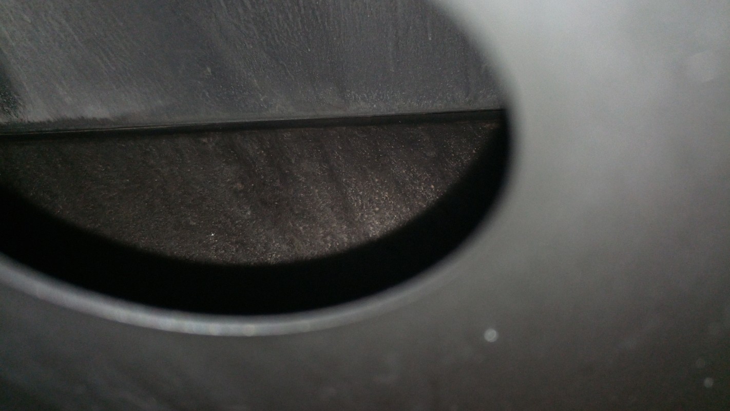

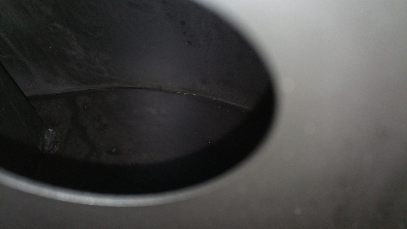

Bonsoir la deuch' team !
J'ai reçu mon châssis tout neuf pour ma deuch' de compèt, je l'ai pris chez renov' 2cv,il est ''cataphorèse''.
Je suis allé voir sur le net ce que ça voulait dire et apparemment il a été trempé dans un bain et il devrait être ''peint'' partout, intérieur des longerons y compris, en tout cas c'est ce que j'ai compris.
Or en regardant par les trous on voit que c'est de la tôle nue, en tout cas pas peinte. Le traitement cataphorèse est transparent ?
J'avais de toute façon prévu de le traiter avec un produit ''corp creux'', en avez vous un à me conseiller ?
Quelques photos des ''trous'' pour que vous me donniez votre avis.
Bonne soirée !

Je dirais cataphorèse pour argument de vente, visible extérieurement.
C'est du bas de gamme.
Pour un châssis galva c'est différent, il est trempé dans un bain.
La galvanisation à chaud consiste à immerger une pièce dans un bain de zinc en fusion. Cela permet de créer une couverture protectrice de zinc, qui assure à la fois une protection par écran (une couche de zinc protectrice) et une protection sacrificielle (c'est elle qui « se sacrifie » en cas de choc).
Pour le ratio différence de prix entre un cataphorèse et un galva, il faut choisir le galva.
