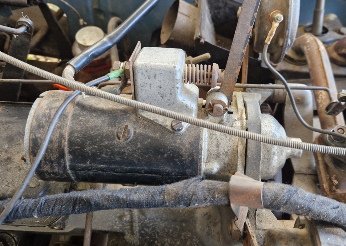

Mon démarreur ne réagit absolument pas lorsque je tente de démarrer. En revanche, les feux et le klaxon fonctionnent parfaitement.
J’ai fait un essai en connectant la batterie de la 2CV avec celle de ma 206 (12V) à l’aide de câbles, et là le démarreur se lance sans problème.
À noter que ce démarreur a déjà été réparé il y a quelques années par un électricien auto. Certains pensent que ma batterie est HS — pourtant elle est assez récente et affiche 6,2 V.
Avant d’envisager l’achat d’une nouvelle batterie ou une nouvelle intervention sur le démarreur, j’aimerais recueillir vos avis : quels tests me conseillez-vous pour vérifier son bon fonctionnement ? Et au passage, est-il possible que ce soit un modèle en 12V ?
Merci d’avance pour vos conseils et retours d’expérience !
Pierre

J'interviens, juste pour te demander de mettre des photos et de donner les références, cela facilitera la réflexion des connaisseurs :wink:

Voici la photo du démarreur.
Messages : 7206
Re: démarreur azl 6volts
Bonjour, impossible de voir les photos ,est-ce que il y a une inscription sur le démarreur, 6V ou 12V,la marque aussi, Ducellier, Paris Rhône, ect....

Je ne vois rien de visible, peut être dessous.

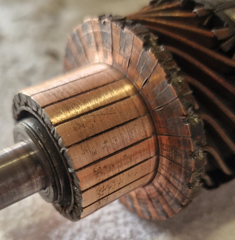

J’ai démonté et nettoyé mon démarreur. En grattant sous la couche de "peinture" (ou plutôt de crasse solidifiée), j’ai découvert la référence : DUCEL 381 6V. Je ne l’ai pas ouvert, parce que le démontage, ça passe encore, mais le remontage, c’est une autre histoire… :euh:
Test rapide :
Branché sur l’établi avec des pinces sur une batterie 6V, résultat : un clic sec quand je tire sur le lanceur, mais rien ne tourne.
Prochaine étape :
Demain, j’irai chercher une batterie 6V 80A pour voir si c’est juste un problème d’alimentation ou s’il faut sortir les outils et se lancer dans la chirurgie.
@JP, ton PDF ne mentionne pas ce Ducellier 381. Si jamais tu as des infos ou des retours d’expérience, je suis preneur !

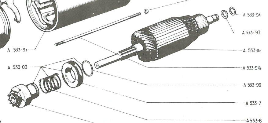

Voici la procédure de révision de ce type de démarreur, plus ancien, mais d'excellente qualité !
Réparation démarreur.pdf
(328.16 Kio) Téléchargé 26 fois
Planches_démarreur.pdf
(381.41 Kio) Téléchargé 24 fois
Bon travail !

J’ai acheté une batterie 6V 80A… pour rien ! Le résultat est strictement identique : toujours ce clic sec, et toujours rien qui tourne.
Après quelques heures de démontage et de nettoyage (un grand merci à JP pour les documents), je vous joins les photos de la situation. Je pense m’arrêter là, à moins qu’un miracle ne se produise.
Observations :
Un des balais est dessoudé. Est-ce la cause de la panne ? Possible.
Mystère : pourquoi le démarreur tournait-il en 12V, mais pas en 6V ?
Prochaine étape :
Je vais tenter de le ressouder, mais avec mon petit fer à souder de bricoleur du dimanche, je ne suis pas optimiste. Si vous avez des observations ou des conseils en voyant les photos, je suis preneur !
Pierre

@Pierre34 : tu as trouvé la panne : Fil du balai de masse dessoudé...
Comment le souder ?
Pas avec un petit fer type "électronique", bien entendu. Soit un gros fer électrique (un peu chers...) sinon, une lampe à souder de ce genre suffit amplement : https://i.ytimg.com/vi/ursZT4YhiDA/maxr ... GkFrP0tbrA
J'en ai une achetée chez LIDL, elle convient très bien !
Tu as bien nettoyé le collecteur, bravo !
A voir les pièces, je pense que ton démarreur, une fois remonté, terminera la vie de ta 2CV !
Pourquoi il fonctionnait en 12V et pas en 6V : justement, parce qu'il n'était pas "en panne".
Le balai de masse, sous 6V, ne laissait pas passer assez de courant, mais en doublant la tension, les électrons franchissent plus facilement les obstacles.

Bonjour à tous, et merci encore pour votre aide !
Mica, ta vidéo était exactement ce que j’ais fait. Pour l’option "achat sur Leboncoin", je préfère éviter : au-delà du risque de tomber sur une pièce en pire état, j’ai à cœur de conserver l’originale.(mais. . .)
Où j’en suis :
J’ai recontrôlé tous les points comme conseillé par JP.
Soudure refaite.
Nettoyage poussé du collecteur (une couche de plus pour la route).
Petit contretemps : j’ai cassé le circlip pendant le remontage… Si quelqu’un sait où en trouver un compatible avec ce modèle, je suis preneur !
Résultat :
Il tourne ! Enfin, disons qu’il s’agite… Assez pour me redonner espoir, mais pas assez pour lancer le moteur. C’est un début, mais il manque clairement de puissance.
Merci d’avance pour vos conseils !

Bonjour @Pierre34 , bonjour à tous,
Je ne vois pas quel circlips tu as cassé ? Celui qui est à l'extrémité du rotor ? Ou celui, côté lanceur ?
S'il manque de puissance (je le trouve aussi bruyant, mais c'est peut-être une impression) :
- les bagues côté nez et côté porte-balais n'ont-elles pas un jeu excessif ? L'arbre du rotor doit y tourner sans effort ni jeu
- les balais portent-ils bien sur le collecteur ? Au passage, bravo pour sa remise en état, il semble parfait !
- les ressorts des balais sont-ils bien en place et appuient-ils bien ?
- le jeu latéral du rotor est-il conforme (entre 0,2 et 0,5 mm) ?
Je serrais curieux de connaître la tension aux bornes de la batterie quand tu lances le démarreur. Pourrais-tu refaire une vidéo avec un voltmètre branché ?
Merci !

J'ai cassé le A533-93
les bagues côté nez et côté porte-balais n'ont-elles pas un jeu excessif ? L'arbre du rotor doit y tourner sans effort ni jeu Il tourne sans effort et sans graisse.
- les balais portent-ils bien sur le collecteur ? Les balais appuie mais n'épouse pas parfaitement le collecteur depuis mon nettoyage.
- les ressorts des balais sont-ils bien en place et appuient-ils bien ? Les ressorts en place et tres efficace.
- le jeu latéral du rotor est-il conforme (entre 0,2 et 0,5 mm) ? Il ya du jeu ! mais je ne sais pas le mesurer. Voir video
