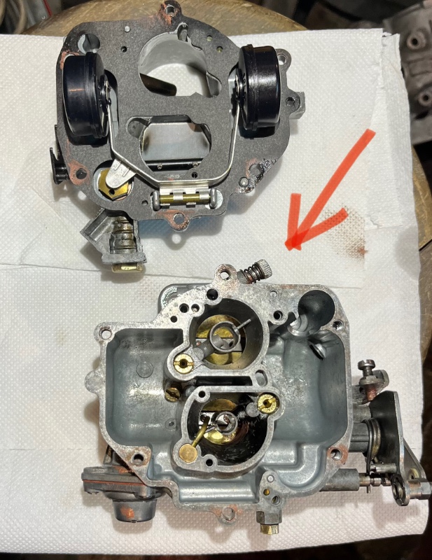

En plein nettoyage ~ rénovation d’un carburateur 21~24, après avoir cherché sans succès sur le forum, je soumets à votre sagacité cette question :
Alors que la vis de richesse principale se situe à l’avant du corps N1 , quelle est la fonction de cette vis de réglage à l’arrière du corps N2 ?

Il s'agit de la vis d'air , ne pas toucher , réglé en usine .

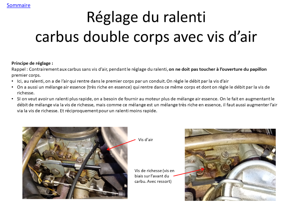

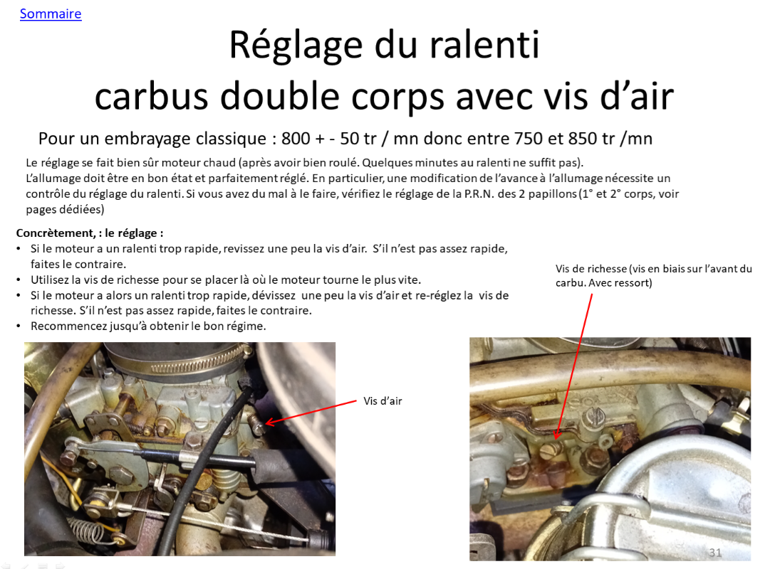

Tu as un carbu, plus rare que les autres : un carbu avec vis d'air.
Dans ces carbus, la vis d'air modifié conjointement avec la vis de richesse permet d'ajuster la vitesse de rotation du moteur au ralentie. Sur les autres carbus, on le fait avec la vis de butée de papillon.

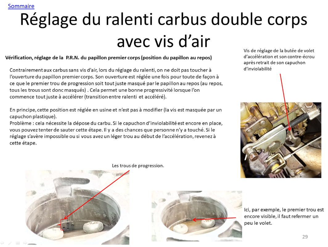

Avantage de ce carbus : on peut régler parfaitement la vis de butée de papillon pour que ce dernier soit parfaitement réglé par rapport aux trous de progression. Dans ce cas, normalement, ce dernier réglage est un réglage usine et on y touche pas. Mais avec le temps, il est fort possible qu'il faille le refaire car il y aura bien quelqu'un qui l'aura déréglé.
Inconvénient : le réglage du ralentie est un peu plus difficile, mais surtout si on n'a pas compris le rôle de chaque vis de réglage.

C'est une mesure anti-pollution utilisée par Solex pour éviter de faire débiter la progression voire le gicleur principal avec un papillon 1er corps trop ouvert.
Sur ce carburateur 26/35 dépollué, c'est la vis d'axe de papillon 1er corps qui est réglée en usine (PRN de 8° 20') et qu'il ne faut pas toucher sans mesureur d'angle.
Cette grosse vis arrière sert à régler une arrivée d'air par un canal spécifique.
