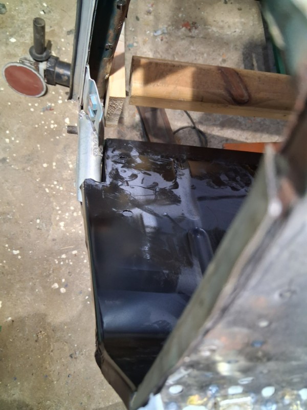

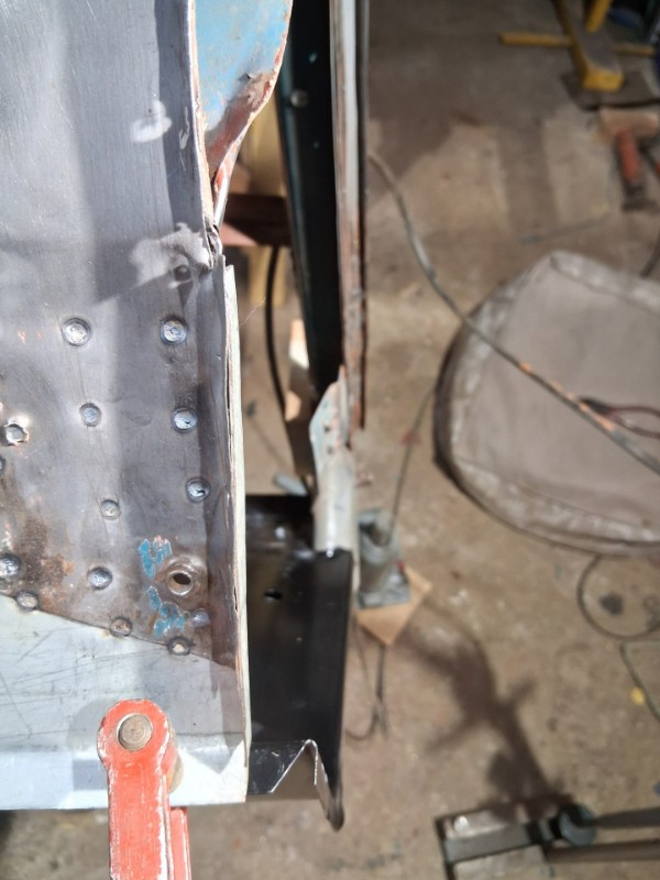

je suis en train de restaurer mon ak400 de 1975.
j'ai changé les brancards de l habitacle et arrive à la pose du plancher des pédales.
la pièce neuve provient de chez k6.
à la pose à "blanc" je constate qu il y a un écart de 2 cm environ sur le côté chauffeur ( le plancher dépasse sur la gauche quand il est posé contre le tablier)
avant de tout désosser j avais posé des entretoises pour maintenir les écartements d'origine de l habitacle comme c'est préconisé.
aussi j appelle à l aide de forumeurs qui savent comment régler cette situation .
de l autre côté , les pièces sont alignées.
merci d avance pour vos réponses car là je cale...

Première chose, le plancher pédales n'est jamais plus long que le tablier; donc soit le plancher n'est pas au bonne dimension, soit le tablier a été raccourci (peu probable) du coup c'est un sérieux problème.
En attente d'autres avis.

bonjour,
en fait je crois qu il est nécessaire de bien présenter la pièce neuve et jouer sur la flexibilité des tôles pour positionner correctement le plancher.
c'est pas facile pour un débutant en carrosserie comme moi !
en plus je me suis niquer le petit doigt en forçant :vomi:
visiblement faut pas aller trop vite et batailler avec les tôles en place.
pas simple
Tu peux toujours écrire à ton fournisseur et lui demander la méthode de pause pour cette pièce. :marteau:
