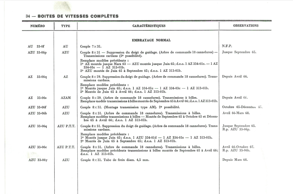

Pour ton problème de boite de vitesses, je me demande si tu n'aurais pas une AZU PTT. Les boites de vitesses étaient différentes.
Voici les précisions sur les goujons de fixation des plateaux de freins : Bon courage et bonne soirée à tous !

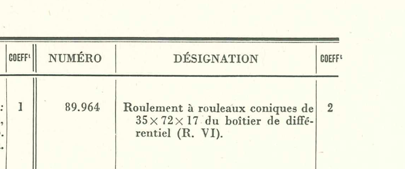

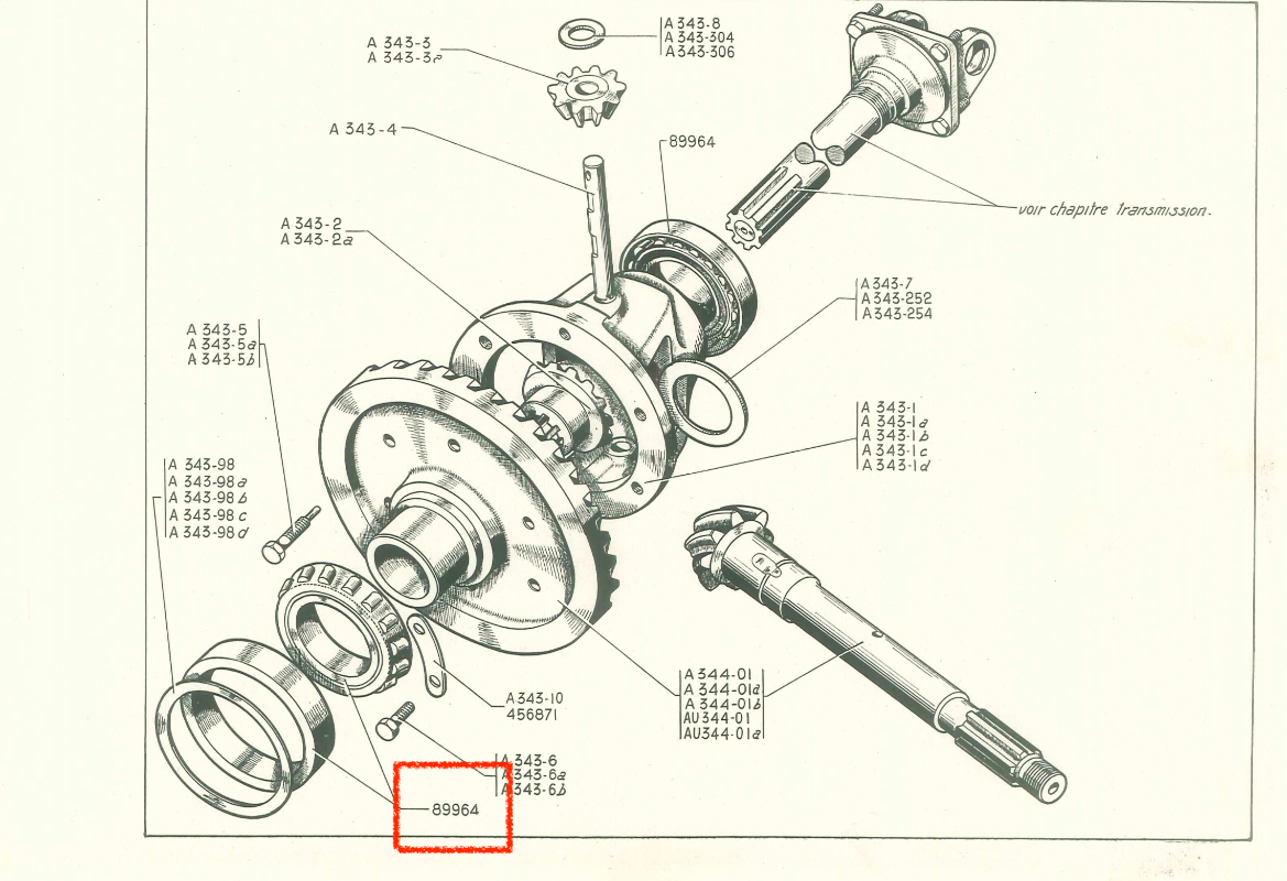

Hi, Lagoon,
ce qui m'ennuie, c'est que sur 3 Dictionnaires Citroën de Pièces Détachées (de 1949 à 1960), il n'y a que des roulements coniques en 17 millimètres d'épaisseur.
Il n'y a pas de mention d'autres épaisseurs.

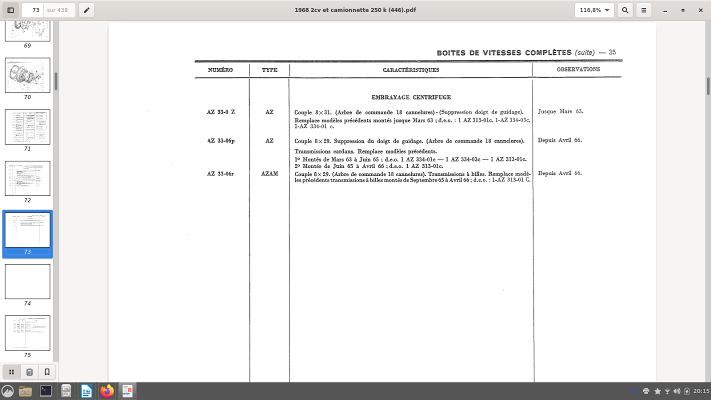

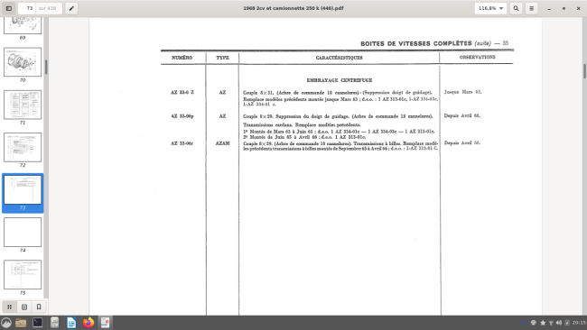

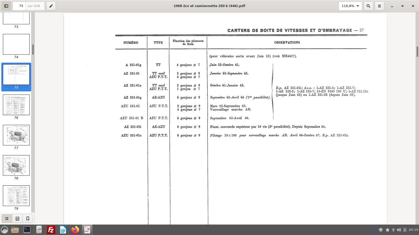

Lolodubalaou a écrit : ↑31 mars 2026, 22:37Hi, Lagoon,
Merci de ton retour,
Comme toi, je n’ai vu nulle part de rouleaux en 15. Ma voiture est de 66. Mais je soupçonne qu’elle a été maintenue en vie ( au milieu des vignes) avec un certain pragmatisme et que des libertés ont été prises avec les montages d’origine, moteur et boite.

Bonjour @Lagoon , bonjour à tous,
Cette largeur de roulements "exotique" est en effet étrange. Surtout, comme l'a rappelé @Lolodubalaou , il n'y a qu'une référence (89964) pour TOUTES les boites de vitesses avant 1970.
Alors qu'il y en a un certain nombre de variantes : Franchement, je ne vois pas pourquoi ces roulements de différentiel sont différents...
Bonne journée à tous

En haut de ta pièce jointe il est mentionné « embrayage normal ». J’ai un centrifuge. J’imagine que c’est quand même les mêmes boites.

Avec plaisir, @Lagoon , mais nous trouvons là un indice.
Si j'ai choisi la planche des boites de vitesses à embrayage normal, c'est parce que tu as une AZU.
Car les embrayages centrifuges n'étaient montés que sur les berlines, à ma connaissance.
Ce que confirme la page ci-dessous : Donc, il est probable que ton moteur soit un moteur de berline AZ..
Aurais-tu une photo de la plaque de ton moteur ?
Quant à la boite de vitesses, je n'ai pas d'explication sur la raison de la présence de ces roulements de différentiel plus "minces" que ceux d'origine..
Bonne soirée à tous

1) dimension des roulements rouleaux,
Vous aviez raison. 15 c’est la dimension des rouleaux, 17 la dimension de la cage du roulement. Il s’agissait d’une confusion. Je ne mesurais pas la même chose que vous. Vos réflexions m’ont mis la puce à l’oreille. Merci à vous , particulièrement à Lolodubabaou dont la question, « comment as tu mesuré ce roulement? » m’as fait réfléchir.
Les « roulements en 15 » que je viens d’acheter ont bien des cages en 17.
