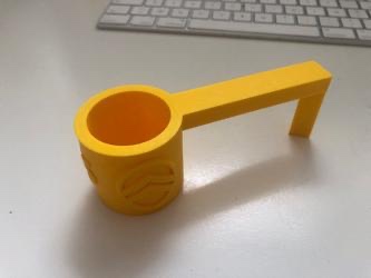

Il y a des petits compas à 6€ ou des compas maison fabrication avec un vieux tambour...( Inconvénient non réglable)
https://www.leboncoin.fr/ad/equipement_auto/3171887361
Re: Kit freins arrières pour 2cv TRW BK1110
Posté : 06 avr. 2026, 19:20
par akoirium
Ca c est pour l'avant... et une simple équerre d'étagère percée a avec un trou de 8mm fait l'affaire 😁
Le miens c est un morceaux de tracteur tondeuse 😉

C'est d'ailleurs pour cela que j'ai demandé si quelqu'un du forum pouvait me vendre l'outil.
Je les ai vus sur le boncoin, mais comme je n'y connais rien en imprimante 3d et sur la précision necessaire de cet outil, je préfère m'adresser à ceux qui savent et qui font :)
Je vais essayer le pied à coulisse, et sinon, je me rabattrai sur l'outil.

De mon coté pour les membres des forums 2cv legend et 2 pattes, je fournis volontiers les fichiers sources freecad de mes pièces, mais je pense a les supprimer de thingiverse et publier mes fichier STL sous licence "GNU/GPL"
https://fr.wikipedia.org/wiki/Licence_p ... A9rale_GNU
Mais aussi je suis prés a modéliser certaines pièces sur plans ou sur envoie de pièces HS pour le fun et le "challenge" pour les membres des forums :wink:
Par contre je n'imprime pas et ne fournis pas de pièces finies et fonctionnelles.
