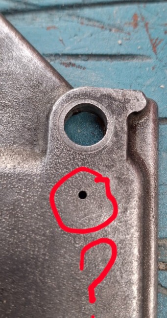

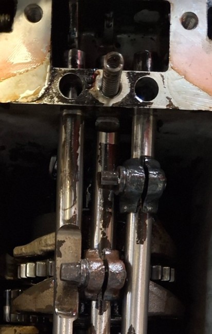

Je viens de vidanger ma boîte. L'huile était dégueulasse, couleur chocolat avoir quelle n'avait q'un an et 3000kms. j'ai donc décidé d'enlever le couvercle superieur pour faire un nettoyage pus efficace avant de mettre l'huile neuve.
Effectivement, c'était bien sale voir boueux, mistere!
Par contre, j'ai constaté sur le couvercle un perçage qui était bien caché par la crasse. Quelqu un peut me dire à quoi il sert?
Perçage ???
Perçage ???

par Python26
Trace de Crasse
Trace de Crasse

Hello,
Pour le perçage, nos spécialistes vont sans doute te répondre (je l'ignore, mais peut-être une mise à l'air )
En revanche si ton huile est marron et boueuse, une explication possible est que de l'eau s'est mélangée . (syndrome de la mayonnaise sur les voitures avec joint de culasse défectueux où le liquide de refroidissement se mélange à l"huile moteur et donne une texture du même type)
Alors dans une boite de vitesse, qui plus est de 2cv, savoir comment de l'eau est rentrée... :???:
Si le carter n'est pas cassé ou fendu quelque part en dessous laissant rentrer l'eau de pluie ou des flaques en roulant - tu aurais une fuite d'huile de toute façon - peut-être as-tu lavé ton moteur à grande eau et celle-ci est rentrée par ce fameux trou ou autre ?
De toute façon tu vas devoir faire un check et un nettoyage complet et une dépose me semble incontournable pour bien faire.

par pat77
Salut, regarde côté caoutchouc du levier de vitesse à l'entrée de la boite, je ne vois que là où ça peut rentrer. Mais effectivement, ça ne peut venir que d'un lavage car c'est protégé par le capot habituellement. Dis nous si ton problème est réglé par la vidange du coup.
