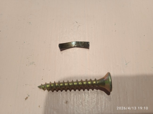

En faisant la vidange d'une boîte que j'avais l'intention remonter sur un moteur AM2M, j'ai trouvé un morceau de metal : longeur 14 mm , largeur 2.9 mm, épaisseur 1mm.
Du coup je me dis c'est pas bon signe, les rapports passent normalement.
Donc si Laurent passe dans le coin...il me diras .
@Lolodubalaou
La vis fait 30 mm à titre de référence

Laurent seras probablement d'accord avec moi .
C'est un morceau de roulement !
Plus précicement venant de la bague interne du roulement qui maintiens les billes.
Dessolé pour toi ! :triste:
La c'est dépose de boite, ouverture, recherche du roulement hs en espérant que ce ne soit pas un des plus chiants a changer ...
je croise les doigts pour toi pour que ce soit juste un des 2 cul de boite...

Apparemment les billes ne sont pas tombées...

oui mais elle vont fatalement le faire et ca vas se mettre a vibrer .... a partir de la il te reste 50 bornes avant de détruire ta boite .
j'ai eu de la chance je me suis arreter a 49 km :mdrr:

Je croyais que c'était un morceau de fourchette :pense:

les beau arrondis de la photo fait clairement pensé a une bague de roulement ! :wink:
reste a savoir lequel :???:

perso ,je pense ,pour un morceau de fourchette,ou de bague de fourchette . ( endroit ou la fourchette rentre ,pour
faire avancé le passage des vitesses.)

Bonjour et merci pour le retour, oui je me suis dit que cela venait d'une fourchette.
Je n'ai jamais réparé de boîte.
Les vitesses semblent passer normalement mais en marche dans la configuration sur route il pourrait y avoir un problème !?
Cette boîte à déjà était ouverte car il y a du joint bleu sur le dessus et le côté. Mais il y avait de la vielle huile au fond 0.4 litres environ...
Vu que c'est une avec frein à disque ça vaut le coût de la réparer.
