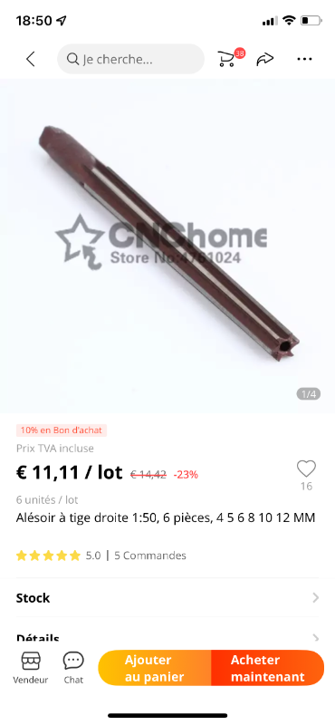

je cherche à réaliser la même opération sur mon carburateur, quel type d'alésoir avez vous utilisé pour enlever le peu de matière nécessaire à l'adjonction d'un roulement étanche de modélisme?

Ce type d’alésoir ??

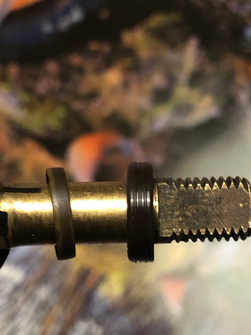

Bonsoir, la solution des roulements étanches est géniale, mais il faut aléser le futur logement des roulements … donc j’ai cherché chez les chinois des joints d’axe 12 x 8 x 3 mm.. et je les ai reçu aujourd’hui : ça rentre nickel dans la gorge de mon 26 CBI, ils font 1 mm de plus d’épaisseur par rapport à ceux montés sur mon Solex, et surtout laissent moins de jeu avec l’axe du papillon.. à voir à l’usage .. mais je pense que ça peut le faire ?!! J’aimerai bien vous mettre des photos .. mais les 352 ko ne veulent pas se charger ?

Ben61 a écrit : 10 janv. 2022, 21:41 mais les 352 ko ne veulent pas se charger ?
Y'a pas de raison.
retente et si ça ne marche pas, envoie la moi par mail (mon pseudo, sans accent, chez free.fr).
Messages : 17283
Re: (34 pics) axe papillon de 2cv inusable
Ben61 a écrit : 10 janv. 2022, 21:41 J’aimerai bien vous mettre des photos .. mais les 352 ko ne veulent pas se charger ?
La voilà !

Une autre photo … je vous … vous aurez d’autres photos une fois les joints d’axe installés

Ben61 a écrit : 12 janv. 2022, 14:08 je vous … vous aurez d’autres photos une fois les joints d’axe installés
Du coup, c’est installé ? Un retour ?
J’ai 2 carbu en rab pour mon AZ et j’aimerais bien tester les roulements avec les joints
