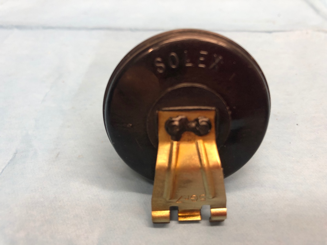

je présume que ta valeur de 25 mm est une valeur que tu as mesurée sur ton carbu après ouverture et retrait du flotteur ?
Car Solex n'a jamais indiqué de hauteur de niveau de cuve pour ses carbus monocorps montés sur 2cv.
Les deux choses que tu peux valider sont :

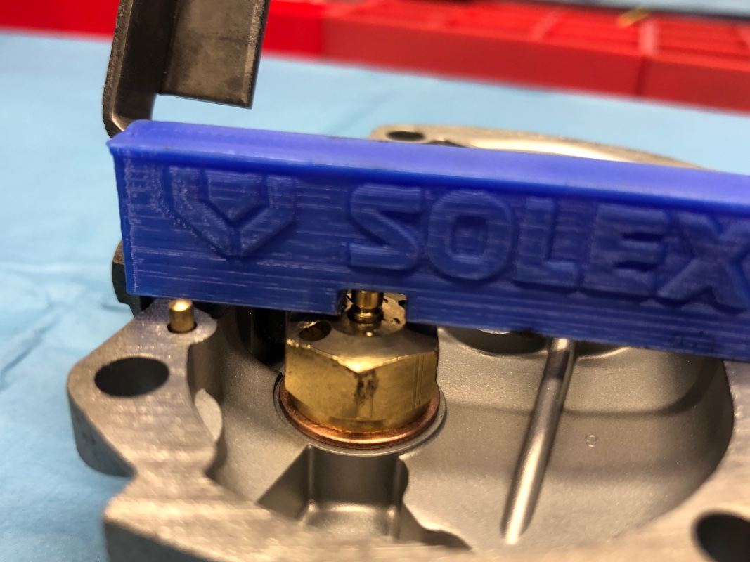

>> le dépassement du pointeau par rapport au plan de joint, dépassement que tu peux contrôler avec une cale

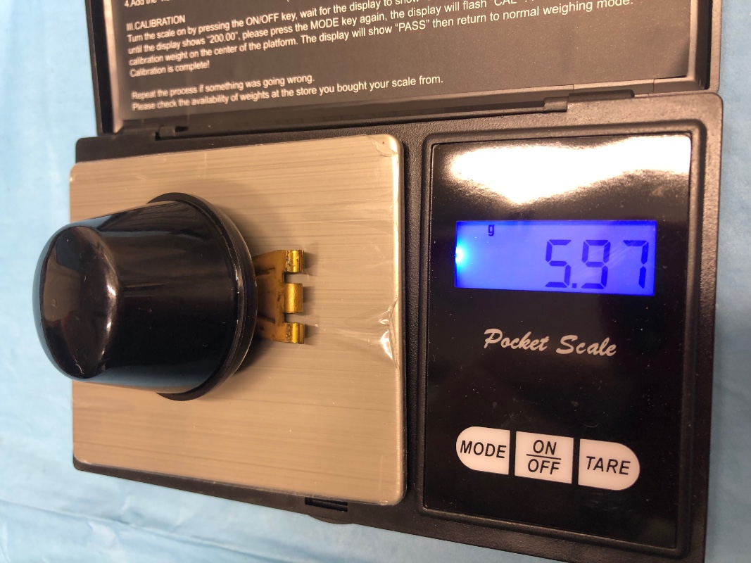

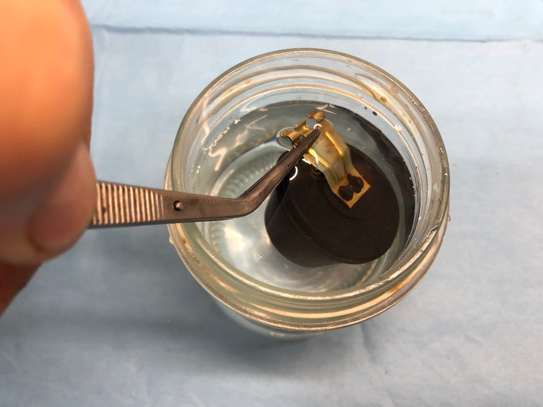

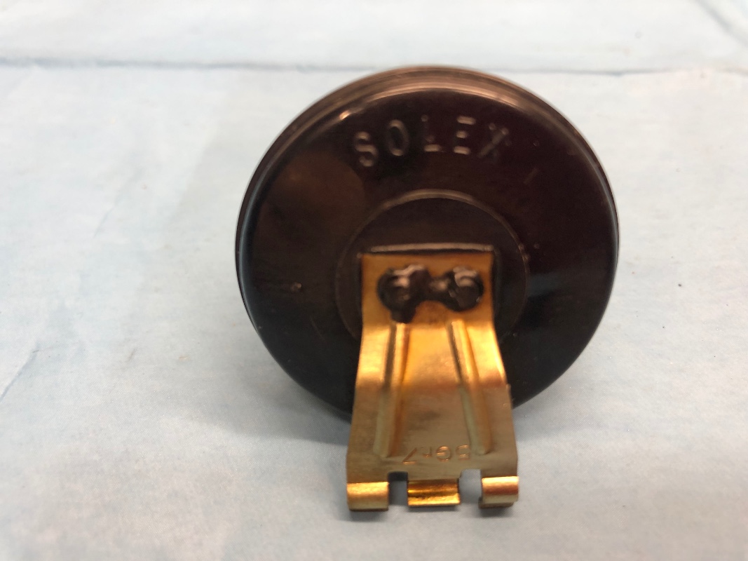

>> le flotteur (intégrité, étanchéité, poids et forme de la patte)

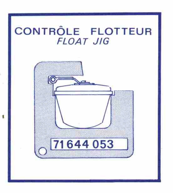

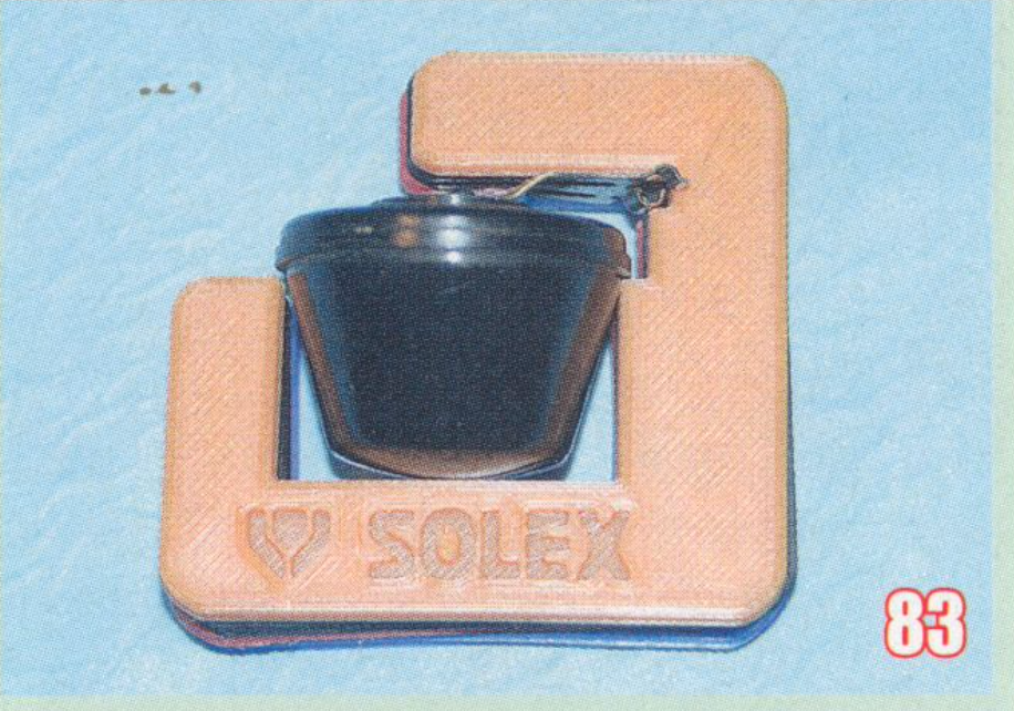

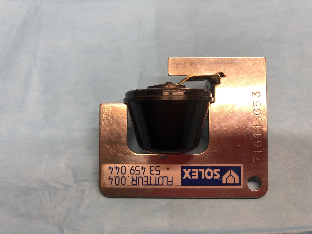

Pour vérifier la patte, il existe un calibre Solex :
Calibre recopié en impression 3D et le fichier STL est disponible notamment sur le site de 2cvMédias (contact@2cvmedias.fr) auprès de la rédactrice en chef sur simple demande.
Il n'y a guère de réglage possible sur ces carburateurs.
Rajouter un joint fait descendre le niveau : pas terrible.
Diminuer le joint de 0,5 mm ne va pas changer grand chose ...
