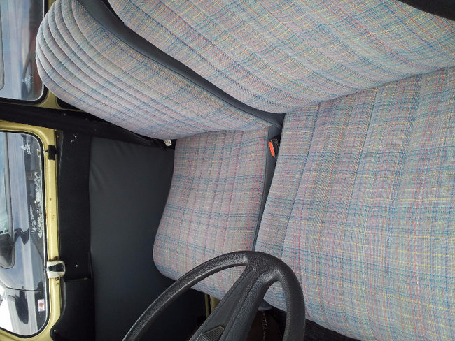

Hier je suis aller au garage, et j'ai mis à nu le châssis (essieux enlevés, pots de suspension...), il reste que les canalisations de frein et de carburant dessus (dois je les changer?)
Bon c'est pas le tout de "parler" mais je vais vous montrer des photos :D
Les photos de la caisse :
Le chantier :
Voila où en est ma titine
