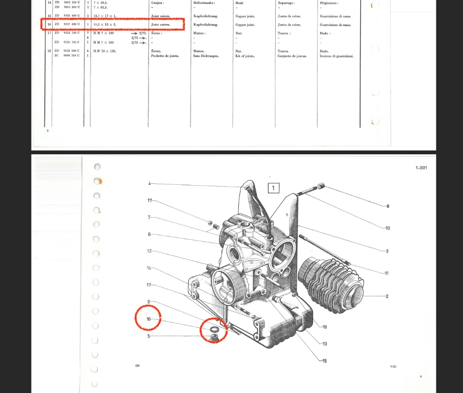

N'ayant pas ma RTA sous le coude, je souhaitais avoir les dimensions des joints pour la vidange et le remplissage de la boite de vitesses.
J'ai trouvé 16mm ? mais en épaisseur ?
Merci d'avance !

Re: Taille joint cuivre pour la vidange de la 2cv
Je tombe dessus par hasard.
La taille du joint de la BV (tant en latéral que pour le fond) est identique à celle du moteur :
OD 22 mm
ID 16 mm
épaisseur 2 mm.

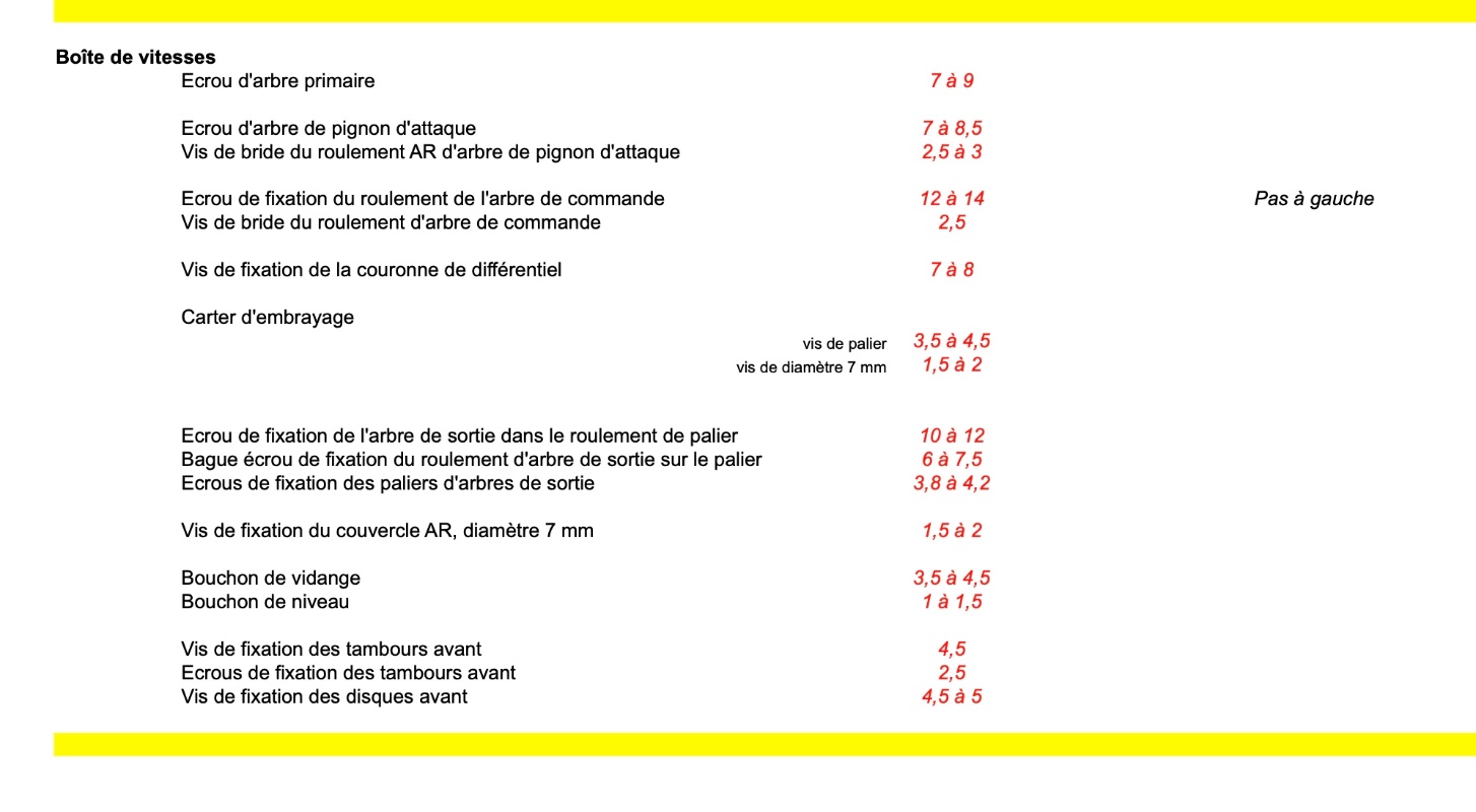

Messages : 1946
CHARLYSTONE a écrit : 19 févr. 2024, 10:28 Bonjour, j'ai toujours mis des joints cuivre,pour la vis de vidange moteur et boîte de vitesses jamais eu de problème de fuite, serrée a la clé
Et il y a même un couple de serrage, à respecter !
