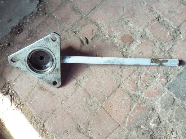

Bonjour, confronté comme beaucoup à ce problème, moi j'ai fait l'erreur de démonter cette bague écrou inutilement, j'ai du la couper en 2 pour l'extraire.
Je serais intéressé par vos astuces, pourriez-vous m'envoyer les photos correspondant au système utilisé pour dévisser ou revisser la bague écrou.
Les liens vers les photos ne fonctionnent malheureusement plus. Merci
Re: photos trucs et astuces en vrac
Posté : 20 juil. 2020, 11:37
par bob41
Pour faire du bon travail, il faut utiliser un outils spécial adapté. Il y en a plusieurs.
J'utilise pour ma part l'outil Wilmonda (ou Fenwick, je ne sais plus, ils se ressemblent) mais il y en a d'autres.
outil démonte bague écrou.JPG (141.28 Kio) Vu 6313 fois
Celui-ci par exemple, c'est celui qu'on a au club, il va bien.
http://www.renov-2cv-mehari36.com/fr/ou ... 21523.html
Mais tu peux aussi te rapprocher d'un club.
