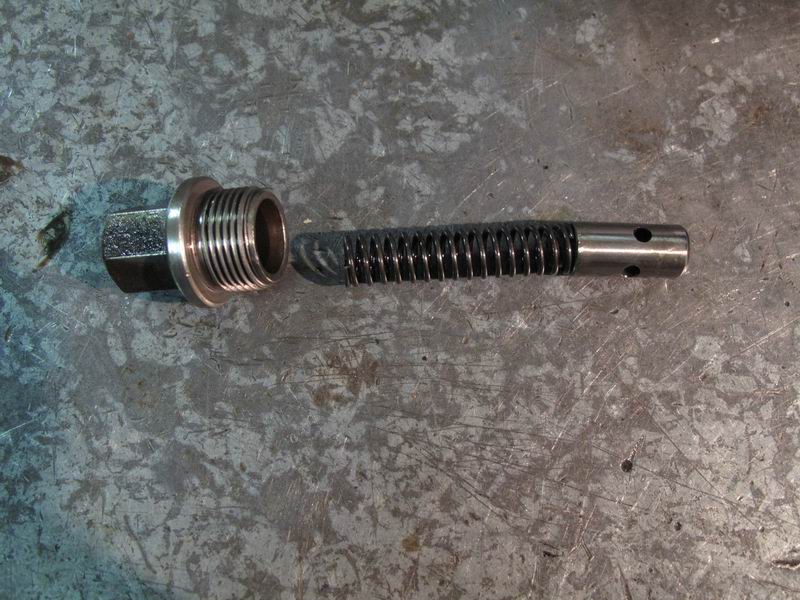

Hier matin en démarrant ma 2CV, le voyant d'huile est resté allumé et un gros claquement apparaissait (gros cliquetis).
Après qq recherche sur le forum, j'ai démonté le clapet de décharge, je l'ai nettoyer et remis. Tout est revenu à la normal.
Ayant un doute sur le remontage (car il n'a pas de bille) pouvez vous me dire si le montage ci-dessous est le bon ?
Merci d'avance

Ton montage est correct. :pouce: Il n'y a pas de bille car tu as un clapet de décharge à piston. Ne pas oublier bien sur le joint cuivre pour le bouchon ....

Sais-tu où peut-on acheter un ressort de remplacement ? En effet, le piston est resté coincé (Donc plus de pression d'huile :| ). Après nettoyage il est repartie mais le ressort est un peut usé sur quelques spires.

trouvé un ressort, çà va être dur , je voie pas qui vend çà, mais sil et juste usé sur les bord c'est pas méchant, du moment qu'il est pas tordue ou cassé,
sinon , ce ressort et spécifique,il et tarer pour la pression d'huile de ton moteur faut pas un plus court ,ou plus l’on ,ni trop gros , ni trop petit,
dimension du ressort , pour une 2cv 6, 8.5 x 11.3 mn, 15 spires :salut:
