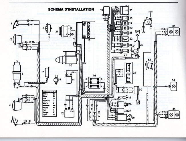

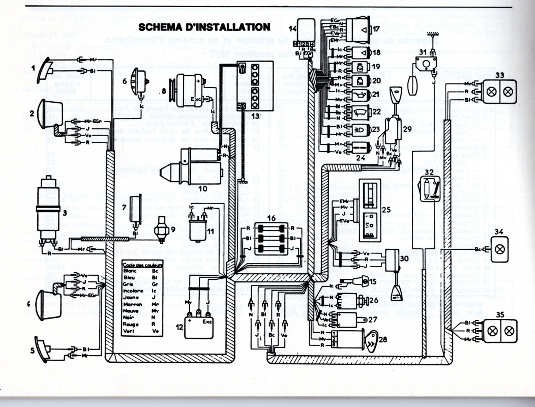

Voici le schéma électrique;
le voyant de nivocode est en 20. Il est actionné soit par le bouton d'essai en 19, soit par le contacte de niveau en 11.
Le voyant de niveau d'huile est en 21. Il est actionné par le contact 9. Il est alimenté par un fil mauve (Mv) qui va au plus après contact.
Les deux voyants sont distincts.
Le voyant de warning est en 24.
Sur le schéma d'installation ci-dessous il est figuré à gauche du tableau de bord.

Regarde le schéma !
Le fil mauve ne va pas au manocontact, il va au plus après contact.
