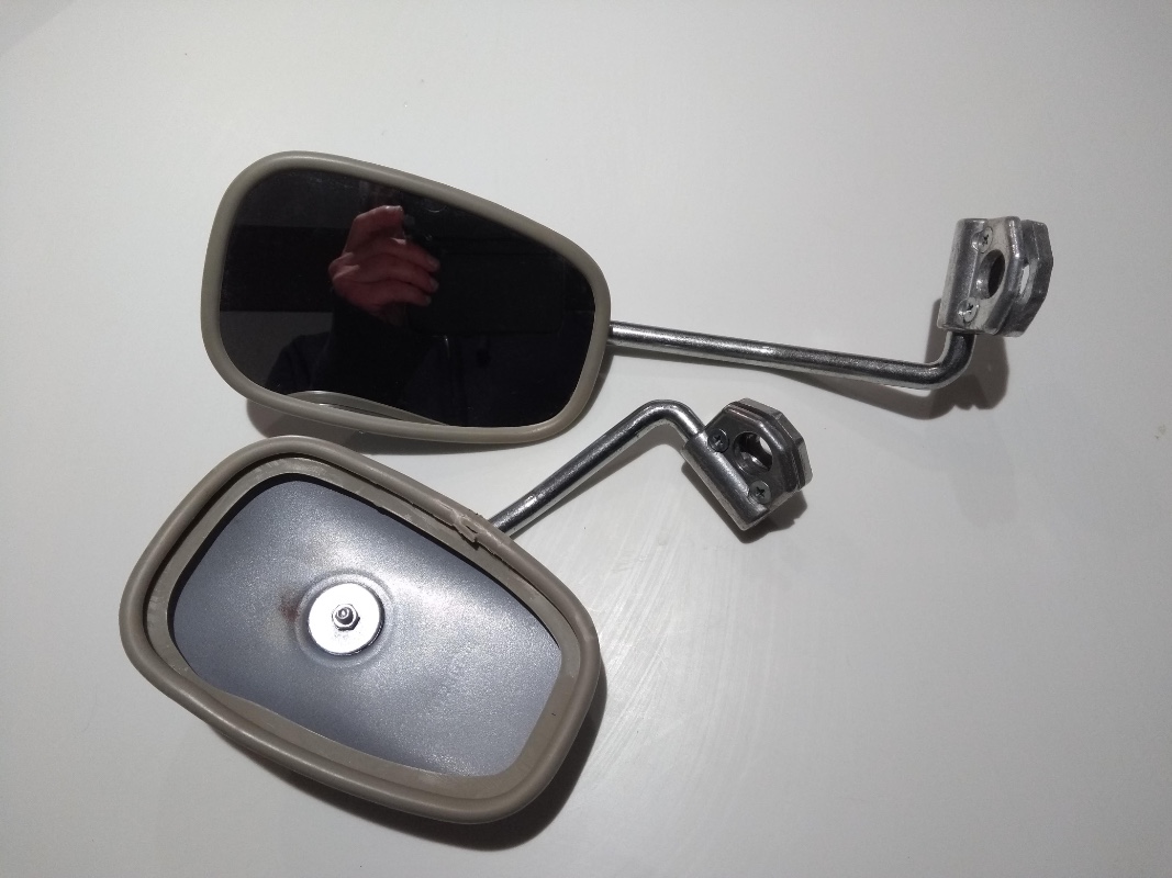

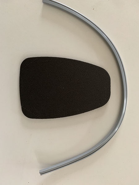

J'ai bien reçu mon joint + mousse de chez rétro sec part.
L'envoi a été rapide (j'avais des doutes avec le Brexit...)

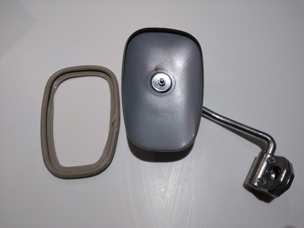

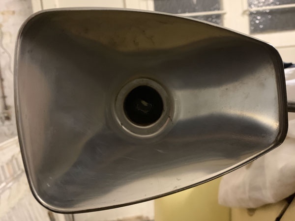

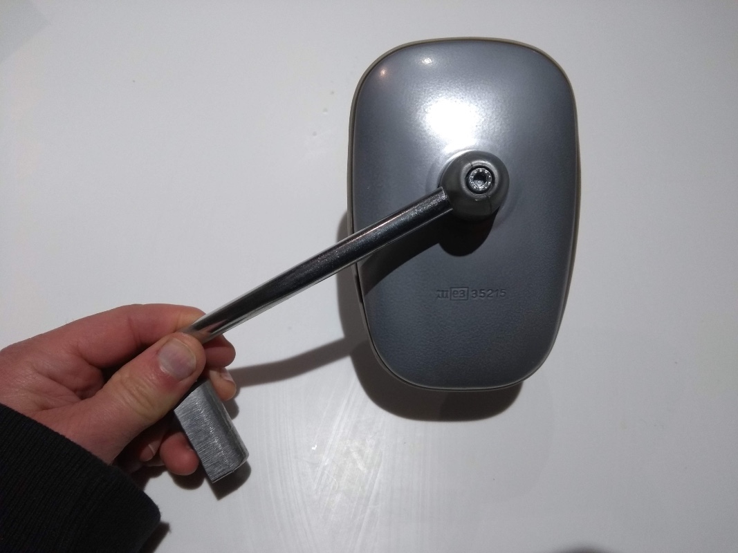

Petit retour rapide sur la manip' : je suis donc parti de ça pour :
puis ça :
pour avoir ce résultat :
Au final ça m'a pris une petite demie-heure, le temps de préparer le matos, dégraisser le fond de rétro etc...
Je me suis demandé à un moment s'il fallait couper le joint, et c'est bien précisé dans la notice qu'il ne fallait surtout pas.
La notice en français m'a d'ailleurs bien servie, il faut bien commencer sur le bord le + court pour finir par l'extérieur du rétro.

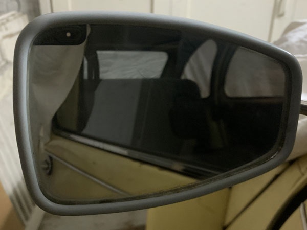

voici le contenu du colis que j'ai reçu, tentant de couper 1 cm facile, bien m'en a pris de ne pas le faire ;)
Re: Remplacement joint de rétroviseur de 2 cv

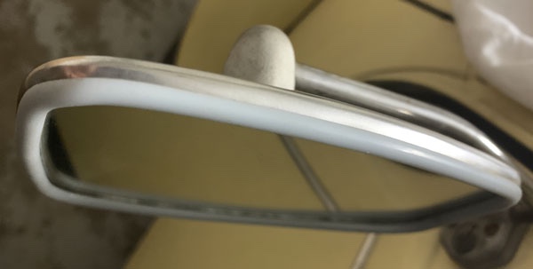

Donc, il n'est pas en forme, comme un joint de pare-brise par exemple. Il est vendu "ouvert".
Dans mon premier post ci-dessus je disais qu'il fallait faire attention et couper un bon centimètre de plus que le périmètre de la glace. Là, c'est fait d'avance.
(ceux que j'avais achetés il y a plusieurs années n'étaient pas spécifiques aux rétroviseurs des 2 CV récentes, il fallait les couper)

Je suis vraiment satisfait du rendu. :like:

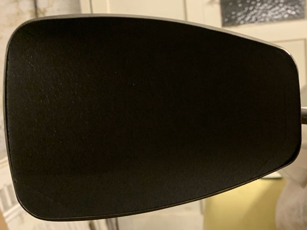

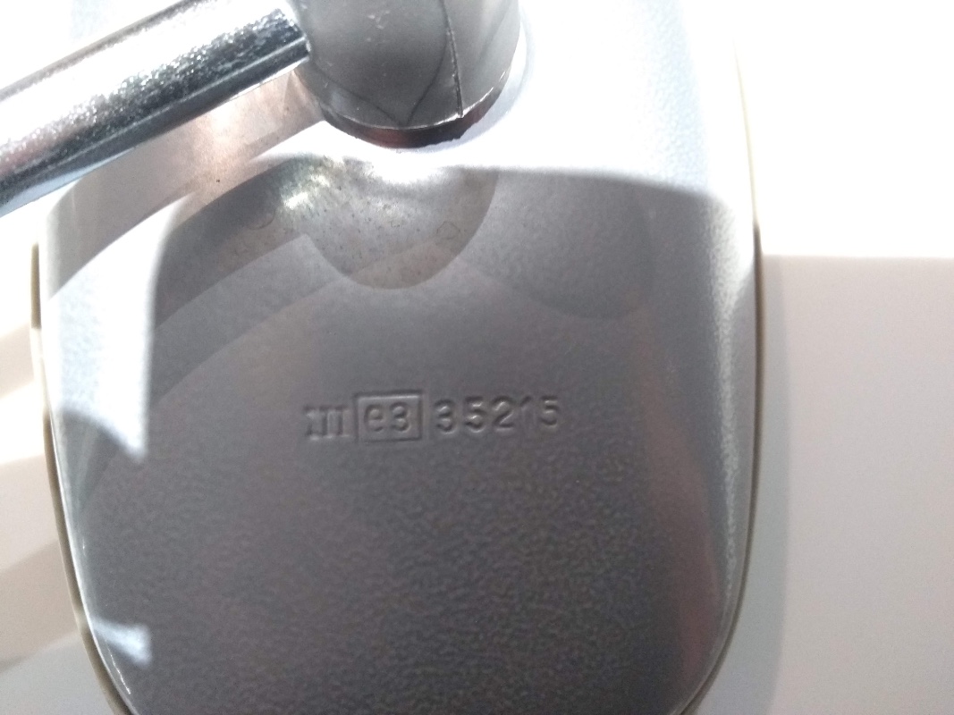

À ce propos sur ma deuch il y avait ce modèle de rétroviseur. J’ai cassé le miroir et le joint n’est pas top.
Une idée si ce modèle de miroir se trouve?
Messages : 7179
Bonjour, si tu ne trouve pas, tu va chez un artisant vitrier,il pourra faire une découpe au diamant sur une chute de miroir :salut:
