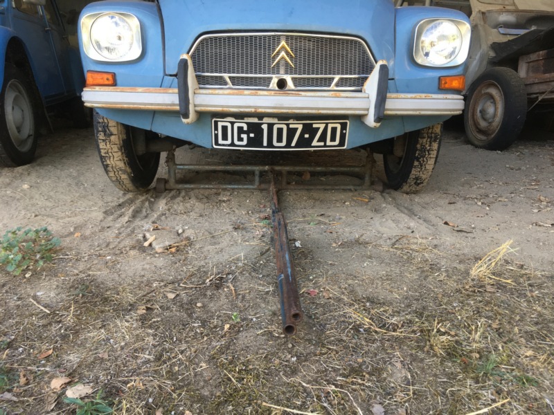

Histoire de soulever les 2 roues arrière ou avant en une fois vous en pensez quoi de mon idée
Utiliser ce cric (lève moto 680kg) + bastaing de bois
Puis caller avec des chandelles
https://www.manomano.fr/p/680kg-pont-el ... atv-808183
Y a celui ci également ,plus basic et plus facilement déplaçable/rangeable
https://www.manomano.fr/p/pont-elevateur-pour-motos-plate-forme-elevatrice-pour-motos-bloc-de-montage-6242291
Sinon ,j'ai pensé à un cric pour 4x4 Levage par le centre du pare-chocs arrière ,bien que je ne sois pas sûr qu'il apprécie beaucoup
https://www.manomano.fr/p/cric-4x4-farm-jack-hi-lift-3-tonnes-48-cric-pour-vehicule-8059008
