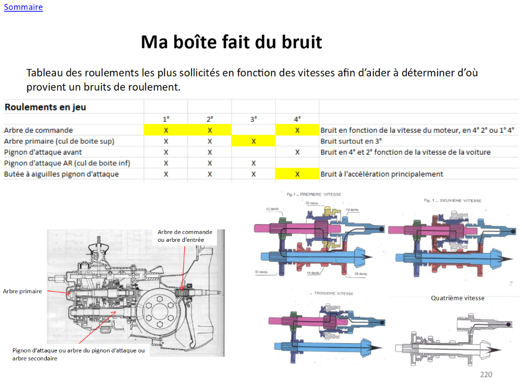

Juste un ajout à ce qui a été dit :
Ca veut dire quoi pour toi la 3° qui accroche ?
On peut sans problème changer le roulement du haut sans déposer la boite. Je l'ai fait 3 ou 4 fois sans problème.
Par contre, le changement du roulement du bas, nécessite en principe de refaire un réglage de la position de l'arbre du bas (arbre de pignon d'attaque ou arbre secondaire), je veux parler du réglage de la distance conique, et donc là, pas possible de le faire sans dépose de la boite. J'ai dis en principe car si tu tombes sur un roulement exactement de même dimension, mais là, on parle de 1/100 de mm, on peut en théorie s'en passer.
Ce réglage est expliqué dans le dossier boite de vitesses (lien plus bas)
Un extrait du dossier boite, si ça peut t'aider :
Et sinon, je t'invite à aller voir le dossier boite de vitesses :
https://drive.google.com/file/d/1kKjBfH ... Xkzek/view
Le télécharger et non le lire en ligne car sinon les liens ne fonctionnent pas.
